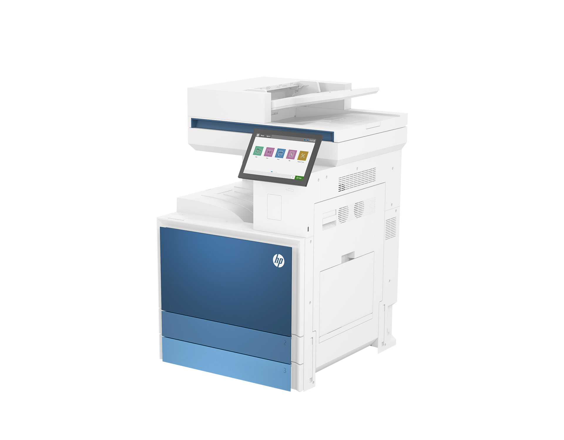

HP Color LaserJet Managed MFP E786dn(3SJ13A0-AAAA)製品詳細【特定販売店様専用モデル】
安心の5年訪問修理保証。
高い耐久性と充実した機能を備えた
A3カラー複合機

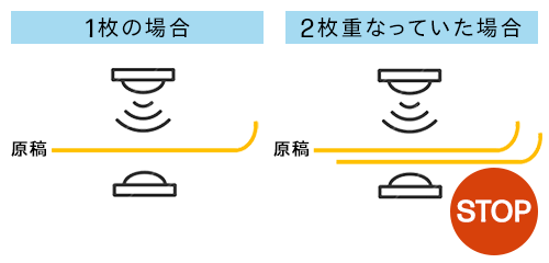

    • 高耐久ADF
      15万ADFスキャン毎に消耗品のADFローラー交換キットを交換する事で5年未満に装置寿命になるのを防げます。

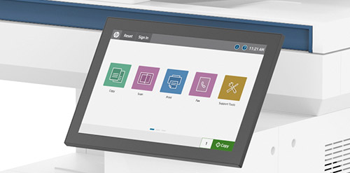

  • 10.1インチカラータッチスクリーン搭載
    ⼤型のタッチスクリーンで、印刷、コピー、スキャン、ファクスなどの操作が直感的に操作可能。

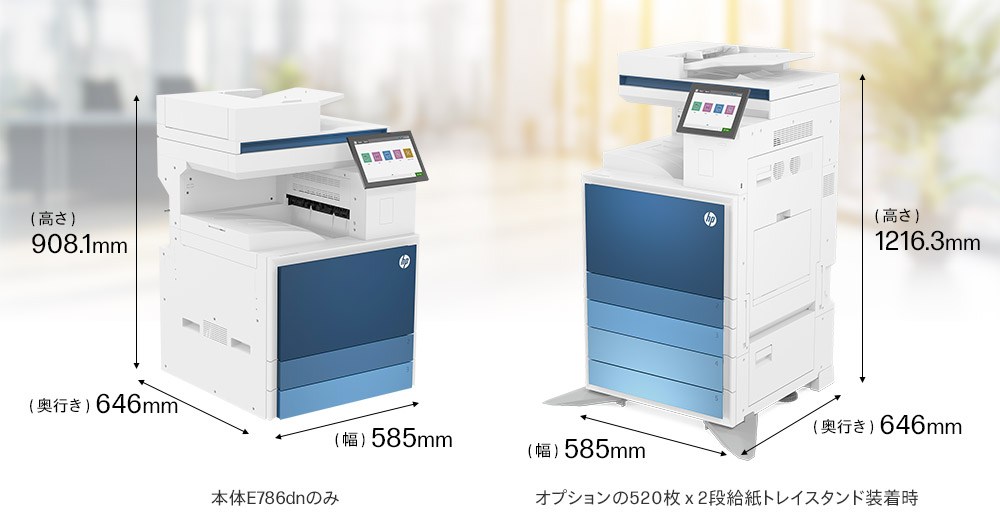

外形寸法(幅x奥行きx高さ) 585(幅) x 646(奥行き) x 908.1(高さ)mm
重量※3 82.7kg

本体外形寸法/重量 ※11 585(幅) x 646(奥行き) x 908.1(高さ)mm / 82.7kg
梱包寸法/重量 758(幅) x 848(奥行き) x 1044(高さ)mm / 104.53kg
