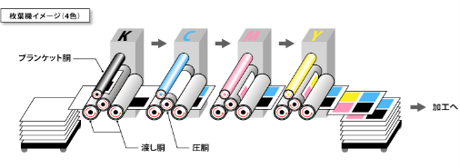

④ 枚葉印刷機と輪転印刷機とは
オフセット印刷機には、カット済みの紙に印刷する枚葉印刷機と、ロール紙から連続印刷する輪転印刷機の2種類があります。
引用:枚葉印刷機とオフセット輪転印刷機について(https://odahara.jp/guide/printing_method/)
枚葉印刷機の特徴は、1枚ずつ紙に印刷をするので、用紙の厚みやサイズを変えてもフレキシブルに印刷できる点です。ポスターやチラシの印刷でよく利用されています。印刷機によっては、両面印刷や多色刷りができる機種も見られます。印刷終了後、自然乾燥してから、次工程で加工されます。

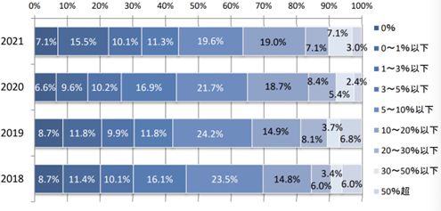

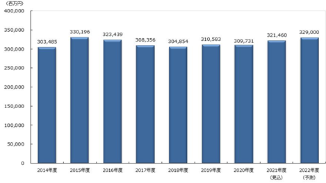

矢野経済研究所が2022年に報告した調査では、2021年のデジタル印刷市場は3,214億円に達し、2022年には微増し3,290億円になると予測されています。また、2022年に発表された日本印刷産業連合会によるアンケートでは、「デジタル印刷の売上が10%を超える」と答えた企業は全体の3割以上を占め、増加傾向であることがわかりました。
