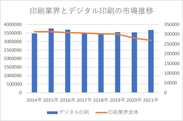

(デジタル印刷と印刷業界全体の市場推移)
株式会社矢野経済研究所のデータをもとに日本HPにてグラフ化。単位はいずれも百万円
上のグラフを見ていただいてわかるとおり、印刷産業の市場規模は縮小傾向にありますが、デジタル印刷市場は堅調に成長しています。矢野経済研究所の2022年発表の調査では、2021年度のデジタル印刷の国内市場規模は約3,214億円で前年度比3.8%、2022年は微増し3,290億円と予測されました。2020年はコロナ禍で必要となったワクチン接種券や経済対策のデータプリントサービス市場の拡大があり、前年度の市場規模を維持しています。
また、オフセット印刷による大量印刷では在庫が発生するため、在庫管理コストを含むトータルコストの削減を目的に、デジタル印刷への移行が始まっています。
次に、海外のデジタル印刷に関する市場規模データを見てみましょう。株式会社グローバルインフォメーション提供の調査データによると、2021年のデジタル印刷の世界市場規模は248億米ドルに至ると報告しています。世界と日本のデジタル市場規模を比較すると、日本の市場規模は小さく、遅れをとっていると言わざるを得ません。しかし、今後デジタル印刷機の発展、需要の増加と人材シフトにより国内市場規模が拡大し、ギャップが解消されるでしょう。
