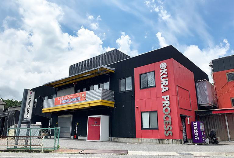

昭和49年9月に創業した有限会社 大蔵プロセス(以降、大蔵プロセス)は、拠点のある広島県を中心に活動を続け、現在までに日本全国の非常に多くの取引先や顧客から信頼を得ている企業だ。シルクスクリーン印刷や大型インクジェット出力サービスなどの分野を得意としていることからも分かるように、通常の印刷業者には頼めない、横断幕や養生シート、看板などの特殊印刷において品質とサービスの良さで一線を画す存在となっている。
社員一同のチームワークの良さでも知られており、「広島を代表する企業100選」にも選出された他、各方面から優良法人として認定されるなど、企業価値の高さにおいても評価されている。顧客にとってのベストパートナーであることを目指す大蔵プロセスは、「自社工場のような存在」を目指すことを志しており、顧客の活躍を裏でささえる黒子役に徹しながら活動を続けている。
そんな大蔵プロセスはインクジェット出力機として、各世代の「HP Latexプリンター」を導入してきた経緯がある。「HPの製品を長く使っていることからもお分かりのように、信頼性や印刷品質の良さから大好きなブランドです。実際にHP Latexプリンターを導入してから業績が良くなったこともあるので今後も使い続けていきたいと考えています」と大蔵プロセス 代表取締役社長の蔵本 泰靖氏(以降、蔵本氏)は、HPへの評価を語る。
