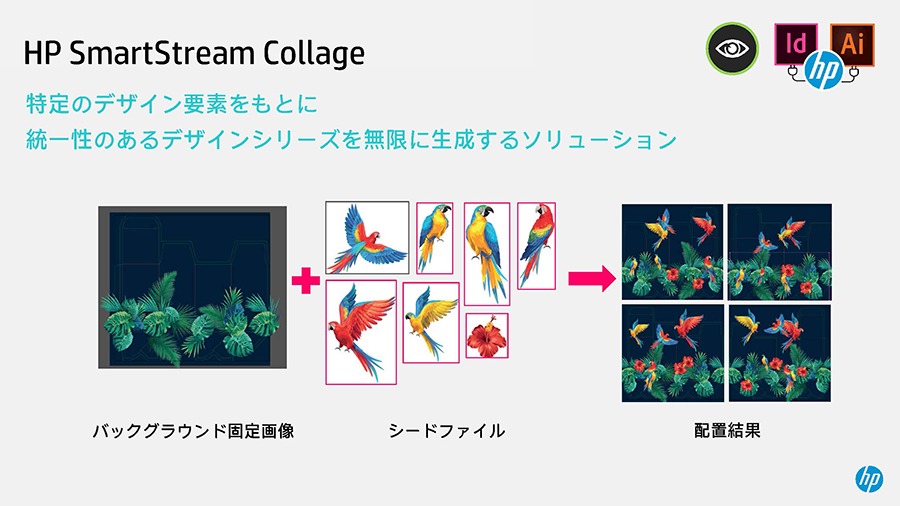

 HP Smart Streamコラージュは、より楽しいデザインを作ることができます。モザイクは1つのシードファイルを部分的に拡大、縮小、回転することで可変デザインを生成しますが、コラージュは、決められた背景に複数のオブジェクトをランダムに配置することで、デザイン性を保ちながら2つと同じもののない印刷を実現します。ショップの棚に全て違う絵柄のパッケージが並んでいれば壮観です。調査でもユニークなパッケージはお客様の足を止め、購買確率を高めることがわかっており、多くの製品の中で際立つことはプロモーションとしても有効であると同時に、可変デザインにQRコードやナンバリングを入れることで、トラック&トレースや顧客エンゲージメントにもつなげることができます。
