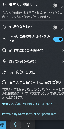

Windows 音声入力は、音声入力ポップアップの歯車アイコンから各種設定をカスタマイズできます。主な設定項目は、以下のとおりです。
設定項目 詳細
音声入力起動ツール テキストボックスにカーソルを置いたときに音声入力をすばやく起動
自動句読点 話した内容に基づいて句読点を自動挿入
不適切な表現のフィルター 不適切とみなされた語を伏せ字(アスタリスク)に置き換えるか、そのまま入力するかを切り替え
既定のマイク 使用するマイクデバイスを指定
操作前の待機時間 音声コマンドを認識してから実行するまでの待機時間を調整。長めに設定すると、話している途中の言葉がコマンドとして誤って実行されるのを抑えられる
これらの設定を環境や用途に応じて調整すると、より快適に音声入力を活用できます。

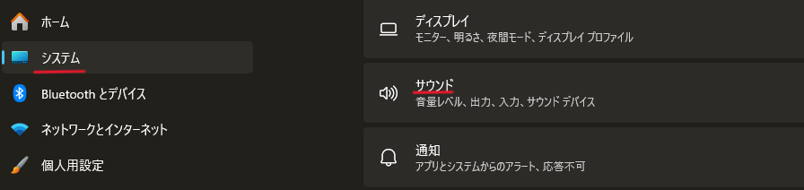

  1. 「設定」>「システム」>「サウンド」の順に開く

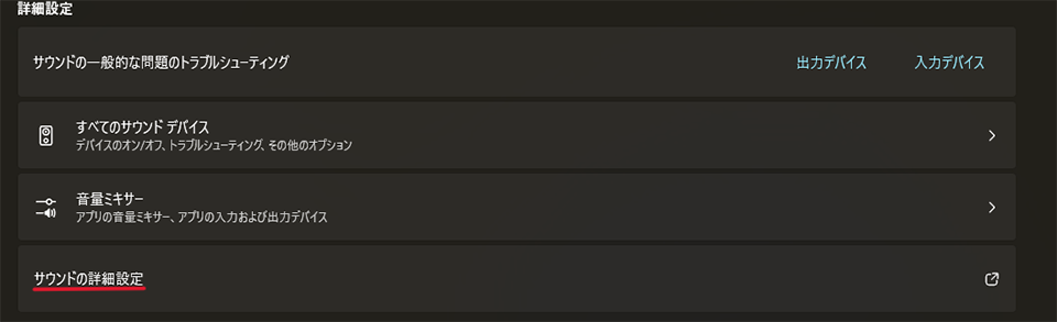

  2. 「詳細設定」にある「サウンドの詳細設定」を開く

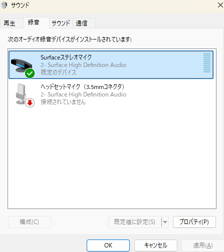

  3. 「録音」タブを開き、使用するマイクをダブルクリックして「マイクのプロパティ」を開く

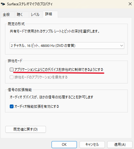

  4. 「詳細」タブの「排他モード」欄にある「アプリケーションによりこのデバイスを排他的に制御できるようにする」のチェックを外し、「OK」ボタンをクリック
    ※このチェックを外すと、下の「排他モードのアプリケーションを優先する」も自動的に無効になる
通常は排他モードをオフにしておくと、複数のアプリケーションで同時にマイクを使用できます。
ただし、音楽制作ソフトなど、低遅延や、音声データを加工せずそのまま入出力すること(ビットパーフェクト)が求められる用途では、オンにすることで効果が得られる場合もあります。音声入力を日常的に使用する場合は、基本的にオフの設定がよいでしょう。
