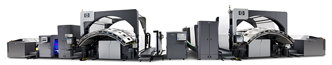

甲斐:今年HP PageWide Web Press T300インクジェットデジタル輪転機を最新機種(T370HD)にアップグレードされましたが、決断にはどのような理由があったのでしょうか?
今回新たに導入した HP PageWide Web Press T370 HD

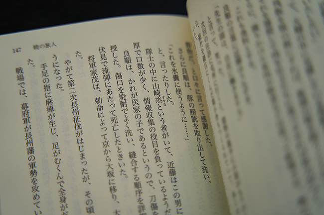

土井:そもそもHPのインクジェットデジタル輪転機を選択したのは、印刷機本体を買い替えることなく最新機種と同等の機能にアップグレードでき、長期間使えることが決め手のひとつでした。今回のアップグレードは、文字品質の向上と写真や図版の解像度アップを図ることにより、より広いラインアップに対応したいという背景がありました。例えば明朝体の横棒の線の細さですが、従来の600dpiでは、どうしても線が太く見えてしまい、文字が野暮ったい印象になっていましたが、最新機種へのアップグレードとHDNAプリントヘッド(※高精細ノズルアーキテクチャ)では横棒が細く刷れるので、版面全体がシャープに見えるようになりました。
また、これまでは写真が含まれる書籍はなるべく避けていたのですが、アップグレード後は諧調の表現力が一気に高まったため、写真や図版が含まれている製品もデジタル印刷の対象に加えることができました。今までインクジェットデジタル輪転機は講談社グループの製品のみを製造していましたが、アップグレードを機に設備一式をグループ会社のKPSプロダクツに移管し、より幅広いプリントビジネスに対応できるような体制にしました。小ロットとスピードを兼ね備えたデジタル印刷機はKPSプロダクツ成長の原動力になると思っています。
