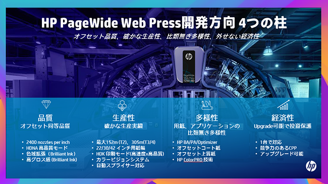

 HP PageWide Web Pressのポートフォリオは、用紙対応幅22インチ(558mm)から、26インチ(660mm)、30インチ(765mm)、42インチ(1068mm)、110インチ(2800mm)までの幅広い製品群があり、印刷スピードは最大で305メートル/分(生産性モード)と超高速だ。プリントヘッドは、プラットフォーム全体でモジュール化されており拡張性が高い。そればかりか、プリントヘッドは産業用以外のプリンターとも共通化されている為、開発コストを抑えられ、結果として消耗品を低価格で提供できている。
 HPの開発には、品質・生産性・多様性・経済性という重要な4本の柱がある。
 品質面では、オフセット同等の品質を実現するため、HDNA(高精細ノズルアーキテクチャ)高品質モードで、大ノズルと小ノズルを使い分けることで美しいグレースケールを実現している。また、2020年に発表したBrilliant Inkによって、広い色域による鮮やかな色彩や、グロス感の高い光沢など、より高度な印刷再現が可能になった。
 生産性では、HDK印刷モードを搭載し、黒のみ大小ノズルを使用することで、高速度でありながら高品質を実現している(※T200シリーズ限定)。オプションとして、機械を止めずに自動で用紙の入れ替えができる自動スプライサーを全てのモデルに繋げられるのも特徴だ。インクは200リットルのバレルで提供しているので交換頻度が低く、中間タンクがあるため交換の際も印刷を継続できる。また、これまでは、加工機で詰まりなどのトラブルが発生すると、キャリブレーションから再スタートしなければならなかったが、60秒内であれば一時停止ができる機能を提供するなど、ダウンタイムを極力削減する工夫が随所に見られる。
 用紙の多様性にも力を入れており、インクジェット専用紙だけではなく、従来のオフセットコート紙、オフセット上質紙も使うことができるのが特徴だ。これまで、使用する用紙に合わせてインクの定着プロセスを使い分けていたが、HP PageWide T250 HDでは、Brilliant Inkと絵柄部分に塗布するOptimizerだけで、プライマーを使用することなく従来のオフセット印刷用紙を使用できるようになった。インクジェット専用紙ではOptimizerをOFFにすることができるので、コスト低減にもつながる。
 経済性も重要だ。HP PageWide Web Pressは、HP Indigoデジタル印刷機と同様、フィールドで機器のアップグレードができるのが大きなメリットだ。発売当初の2009年に導入されたHP PageWide Web Pressの第1号機は、アップグレードを行いながら、12年経過した現在もなお最新機種と同等の機能を備えて稼働しているというから驚きだ。ハードウェアの初期投資は比較的大きいが、新機能を取り入れながら長期的に使用できることを考えれば、結果としてTCOを低く抑えることができる。デジタル印刷の技術進歩は非常に速く、導入した印刷機がすぐに陳腐化してしまうリスクをはらんでいるが、アップグレードによってユーザーの投資を保護できるのは垂直統合をしているHPならではの強みだ。
