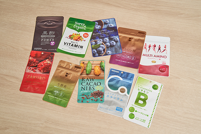

 画像:HappyPackagingで制作したパッケージサンプル

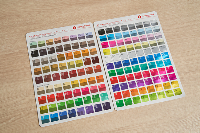

 事前に実際の色を確認したいという場合は、フィルムに印刷した見本だけを注文できます。アルミの台紙にフィルムを重ねると実際の色校正ができ、データはマイページに残りますので、簡単に量産発注に進めます。
