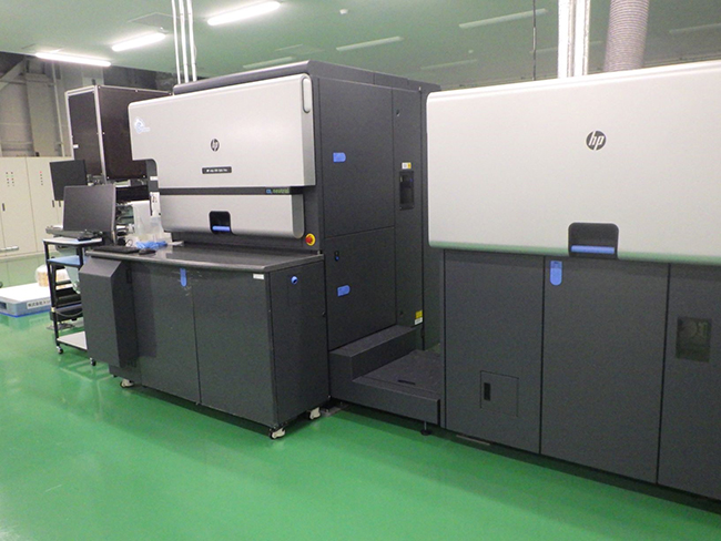

福島工場に導入された「HP Indigo6900」。3,000m以下の仕事を担い、生産ラインの強化を実現
渡辺 現在、生産ロットは3000mを基準とし、それ以下のロットはデジタル印刷機へ積極的に振り分けています。ラベルの基本デザインは統一されており、一部分を変更する多品種小ロットの仕事には最適です。ただし3000m以下でも仕事の内容次第では、オフセットやレタープレスに任せる場合もあります。

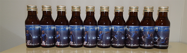

 サンプル配布で効果を得たのは、Indigo 6900で使用できる可変ソリューションソフト「HP SmartStream」の「Mosaic(モザイク)」「Collage(コラージュ)」、および「HP Frames(HPフレームス)」など。特にフレームスは動画をトリミングするソフトで、ボトル等に貼付されたラベルをそろえると、動きのあるデザインが表現できる。
専用ソフト「HP Frames」で1枚ごとにデザインが変化。躍動感のあるラベルも実現
