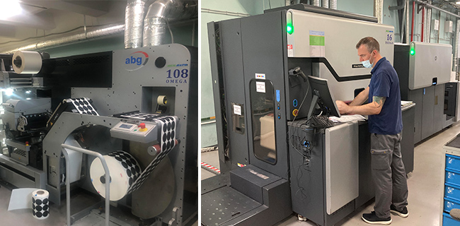

 当社としてもさまざまなメーカーのデジタル印刷機を検証した結果、オンデマンド印刷だけではなく、高付加価値の印刷が実現できる機種としてHP Indigoに決めました。後に「HP Indigo WS6800」も新たに追加で設置するなどし、現在はグローバル全体で10台以上を稼働させています。

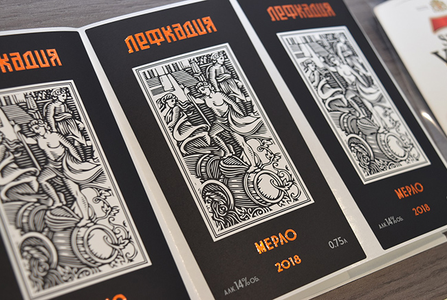

和田 日本とは若干規模感は異なりますが、海外でも小ロットの案件でデジタル印刷機を活用しています。グループ企業の創立50周年を記念した酒類のラベルなどで実績があり、ベースのデザインをHP Indigoで印刷した後、デジタル印刷に追従する後加工機によってニスや箔といった加飾を施すことで付加価値を向上。ブランドオーナーのかたがたとデザイン段階から相談し、多彩な後加工を行っています。
 日本ではなかなか見かけないデザインだと思いますが、ロシアで販売しているウォッカのラベルでは、商品名をニスの厚盛りで際立たせたユニークな見栄えとなっています。

グローバルで10台以上の「HP Indigo」シリーズ(右)を導入し追従する後加工機も併せ多彩な印刷物を製造している
