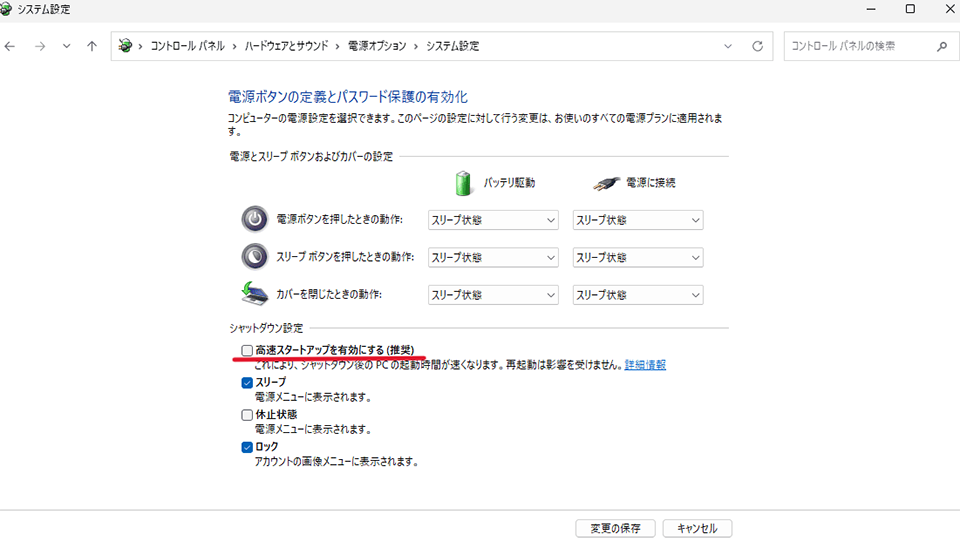

1-2.高速スタートアップ機能を停止する

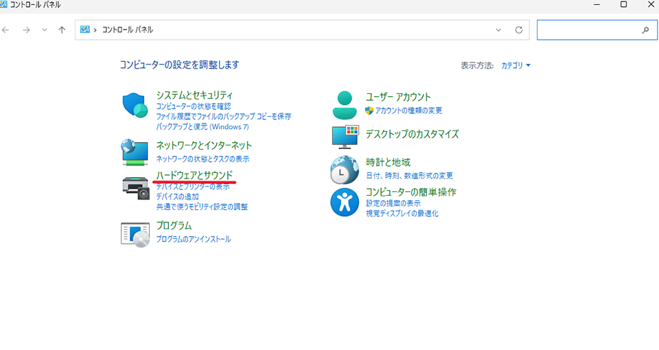

毎回完全にシャットダウンするように設定するには、高速スタートアップ機能を停止する必要があります。以下の手順で停止できます。
  1. コントロールパネルを開き、「ハードウェアとサウンド」を選択
    「ハードウェアとサウンド」を選択
    「ハードウェアとサウンド」を選択

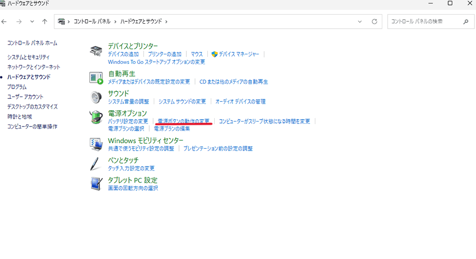

  2. 「電源オプション」にある「電源ボタンの動作の変更」をクリック

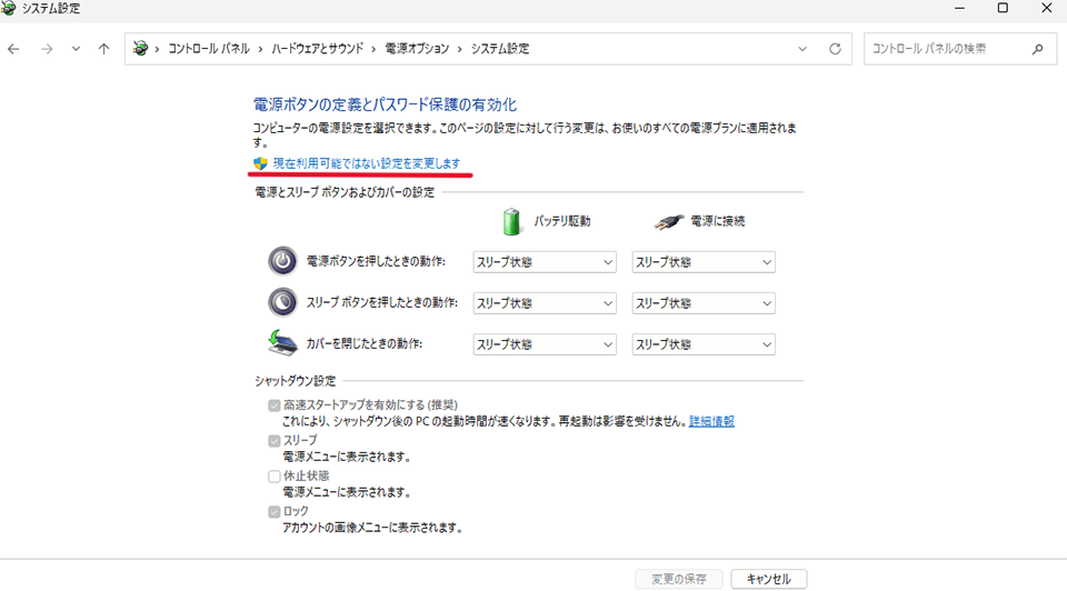

  3. 「現在利用可能ではない設定を変更します」をクリック
  4. 「高速スタートアップを有効にする」のチェックを外して保存

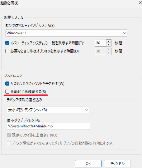

1-3.システムエラー時に自動的に再起動する機能を停止する
Windows 11 には、システムエラーが発生すると自動的に再起動する機能があり、この機能がシャットダウン時にも動作している可能性が考えられます。以下の手順を行うと停止できます。

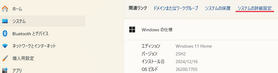

  1. スタートボタンを右クリックし、「システム」を選択
  2. 設定ウィンドウの「バージョン情報」が開くので、関連リンクにある「システムの詳細設定」を選択
    「システムの詳細設定」を選択
    「システムの詳細設定」を選択

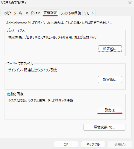

  3. 「システムのプロパティ」が開くので、「詳細設定」タブにある「起動と回復」の「設定」をクリック
    「設定」をクリック
    「設定」をクリック
  4. 「起動と回復」が開くので、「システムエラー」の「自動的に再起動する」のチェックを外し「OK」をクリック
    「OK」をクリック
    「OK」をクリック
以上で、自動的に再起動する機能は停止し、システムエラーが発生するとブルースクリーンやエラーメッセージが表示されるようになります。これらのメッセージ等を参考にしてエラーに対処するとよいでしょう。

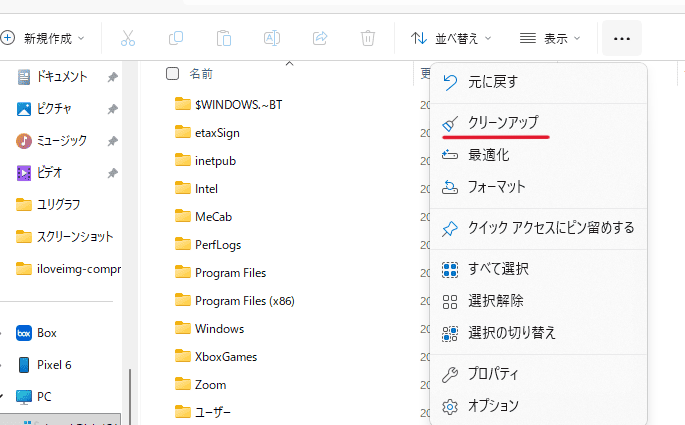

1-6.ディスククリーンアップを行う
ディスククリーンアップとは、Windows 11 に標準搭載されている、不要なファイル(一時ファイル、ごみ箱のデータ、システムの古いキャッシュなど)を安全に削除し、HDDやSSDの空き容量を増やすストレージ管理ツールです。パソコンがシャットダウンできない原因が、パソコンの内部ストレージ容量不足である場合に、有効な方法です。
ディスククリーンアップの方法は、以下のとおりです。
  1. スタートボタンを右クリックし、「エクスプローラー」を選択
  2. 「PC」から「ローカルディスク(C:)」もしくは「Windows(C:)」をクリック
  3. 右上の「…」から「クリーンアップ」をクリック
    「クリーンアップ」をクリック
    「クリーンアップ」をクリック
  4. 削除したいファイルを選択して「OK」

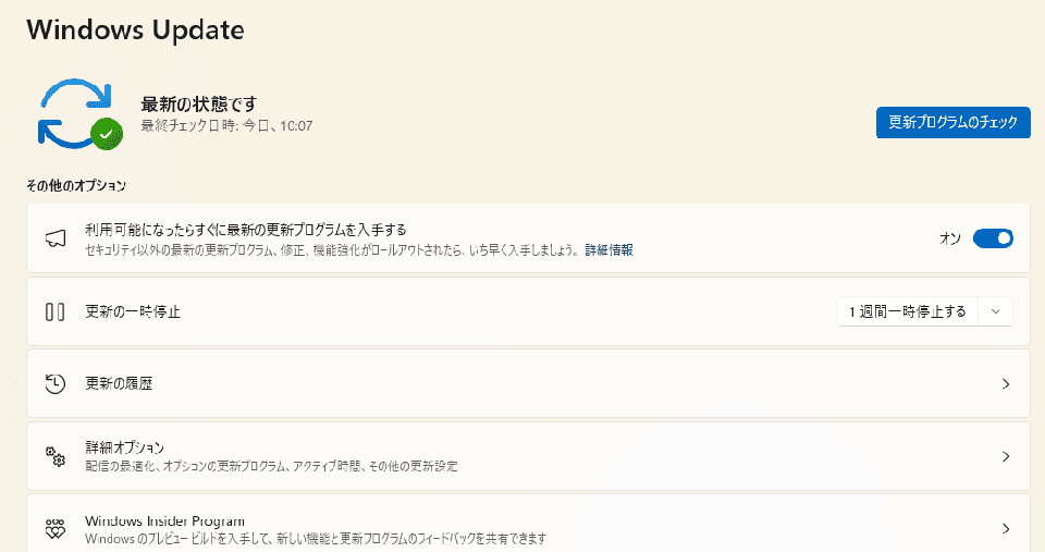

2-1.Windows Update を実施する
アップデートにより、シャットダウンできない問題が解決する可能性があります。以下の流れで行いましょう。
  1. 設定を開き、左下にある「Windows Update」をクリック
  2. 「更新プログラムのチェック」をクリック
    「更新プログラムのチェック」をクリック
    「更新プログラムのチェック」をクリック
  3. 更新状態が表示されるため、チェックが終わるまで待つ
  4. 「お使いのデバイスは最新の状態です」と画面に表示される
上記手順を踏めば Windows Update の実施が完了します。

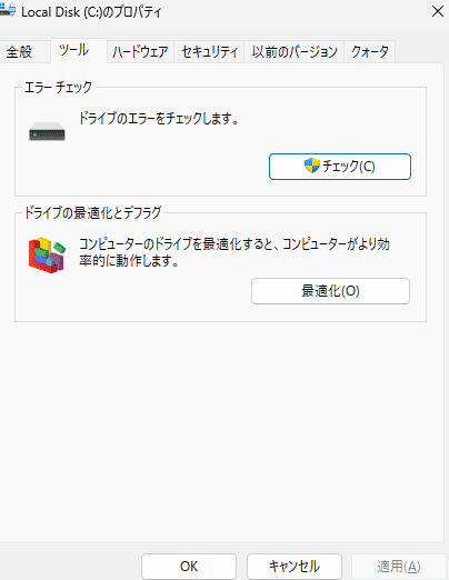

2-3.ハードディスクのエラーチェック
ハードディスクにトラブルが発生すると、シャットダウン時にエラーが起こる可能性があります。
エラーが起きた際には、以下の手順で修復を行います。
  2. エクスプローラーウィンドウで、OSをインストールしているハードディスクドライブを特定。特に設定を変更していなければCドライブを選択
  3. ハードディスクドライブが見つかったらアイコンを右クリックし、プロパティを選択
  4. 「ツール」タブにあるエラーチェックの「チェック」をクリック
  5. ハードディスクのスキャンが開始される
エラーが検出されて再起動を促されたら再起動してください。

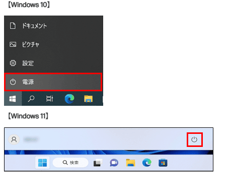

  1. スタートボタンを左クリックし、「電源」を選択

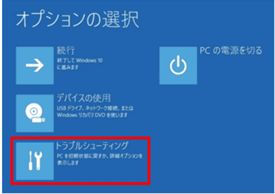

  3. 再起動後、オプションの選択画面で「トラブルシューティング」を選ぶ

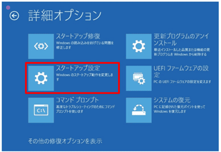

  4. 「詳細オプション」を選択
    「詳細オプション」を選択
    「詳細オプション」を選択
  5. 「スタートアップ設定」をクリック
    「スタートアップ設定」をクリック
    「スタートアップ設定」をクリック

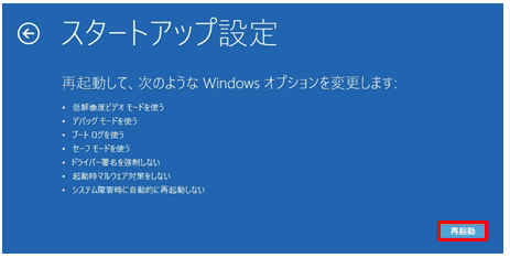

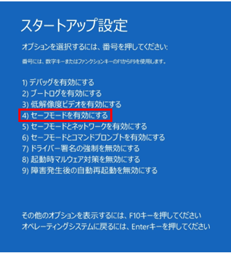

  6. スタートアップ設定が表示されたら、「再起動」をクリック
  7. スタートアップ設定のオプション選択画面が表示されたら、キーボードから「4」を入力してセーフモードを選択(5でも良い)
  8. 再起動後、Windows がセーフモードで起動。画面の四隅に「セーフモード」と表示されていれば完了

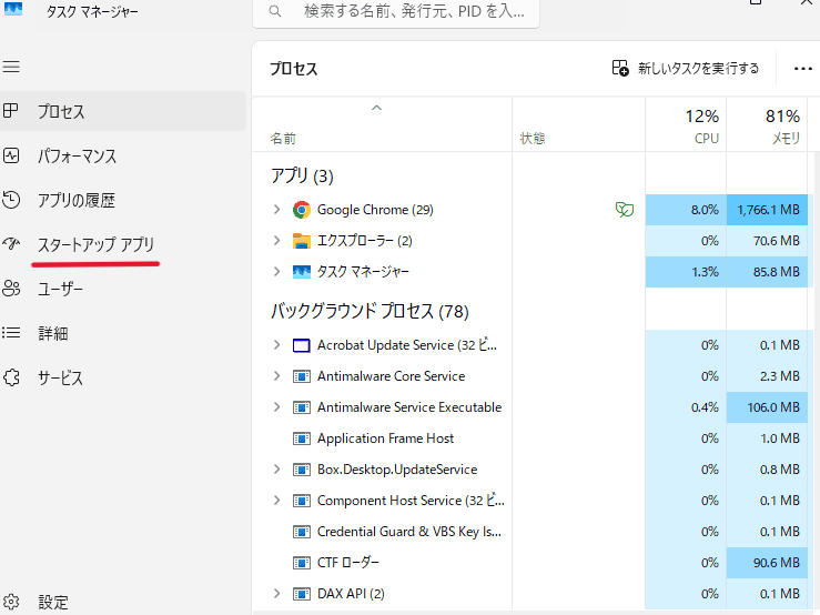

  1. スタートメニューを右クリックし「タスクマネージャー」を選択
  2. 左側にある「スタートアップ アプリ」をクリック
  3. 常駐アプリの一覧から該当するアプリを選択して右クリック
  4. 「無効化」という項目が表示されるため、これをクリック
これで、対象のアプリは常駐しなくなります。

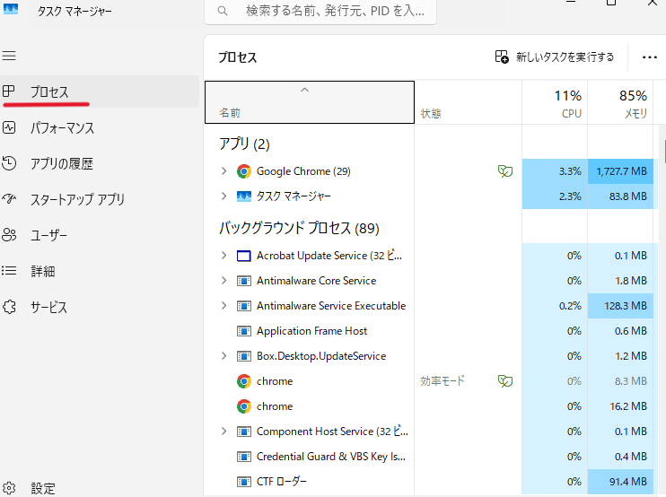

3-4.アプリを強制終了させる
アプリにエラーが発生していて終了できない場合、タスクマネージャーから強制終了させることができます。
  1. タスクマネージャーを起動し「プロセス」タブをクリック
  2. 現在起動しているアプリとバックグラウンドで動作しているプログラムが表示されるため、該当するアプリまたはプログラムを選択して右クリック
  3. 「タスクの終了」をクリック
これで同アプリは強制的に終了します。

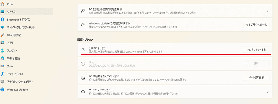

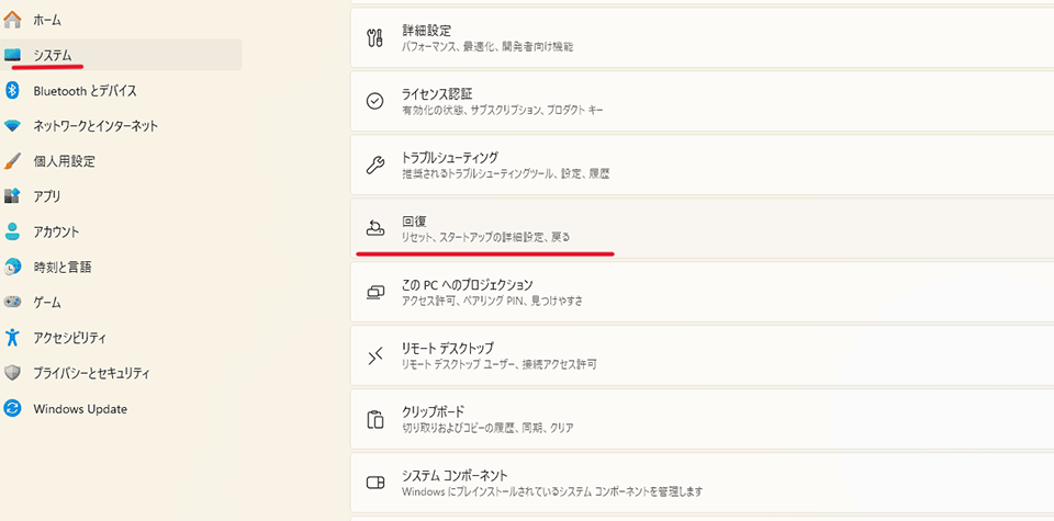

  1. 「設定」を開き、「システム」から「回復」をクリック
  2. 「このPCをリセット」をクリック
    「このPCをリセット」をクリック
    「このPCをリセット」をクリック

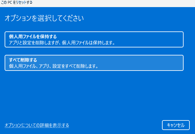

  3. 「個人用ファイルを保持する」または「すべて削除する」を選択

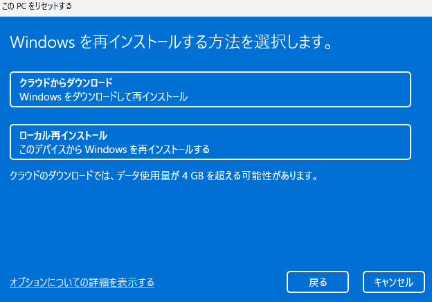

  4. Windows を再インストールする方法を選ぶ
