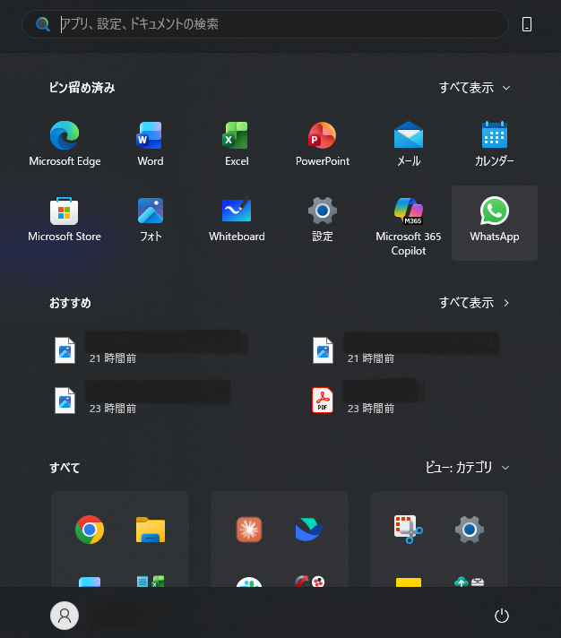

Windows 11 のスタートメニューは、アプリ、設定、ファイルなどにすばやくアクセスするための重要な機能です。初期設定では、画面下のタスクバーの中央にある Windows ロゴをクリックすると開けます。
スタートメニューは、以下の主要な領域で構成されています。
項目 詳細
検索 キーワードを入力してアプリ、ファイル、設定をすばやく検索
ピン留め よく使うアプリやフォルダーをグリッド形式で配置
すべて(すべてのアプリ) インストールされているアプリを一覧表示。Windows 11 バージョン 25H2 以降は「カテゴリ」「グリッド」「一覧」から表示形式を選択でき、それ以前のバージョンでは「すべてのアプリ」ボタンから英数字・五十音順の一覧を表示
おすすめ 最近追加されたアプリや頻繁に使用するアプリ、最近開いたファイルを表示
アカウント・電源 画面下部の左にユーザーアイコン、右に電源ボタンを配置。アカウント設定の変更やサインアウト、シャットダウンや再起動を実行
モバイルデバイス 「スマートフォン連携」アプリと接続している場合に、通知やメッセージ、写真をサイドパネルに表示(既定では非表示で、「設定>個人用設定>スタート」から有効化)

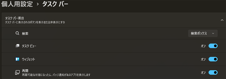

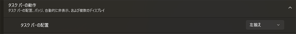

2-2. タスクバーの設定を確認する
キーボードからも開けない場合や、スタートボタンが見当たらない場合は、タスクバーの設定を確認しましょう。タスクバーの設定が意図せず変更されていると、スタートボタンの位置が変わったり、タスクバー自体が隠れたりして、スタートメニューが「消えた」ように見えることがあります。
以下の手順で設定を確認してください。
  1. タスクバーの何もない部分を右クリックする
  2. 表示されたメニューから「タスクバーの設定」を選択する
  3. 「タスクバーの項目」で「検索」「タスクビュー」などのスイッチが意図せずオフになっていないか確認する

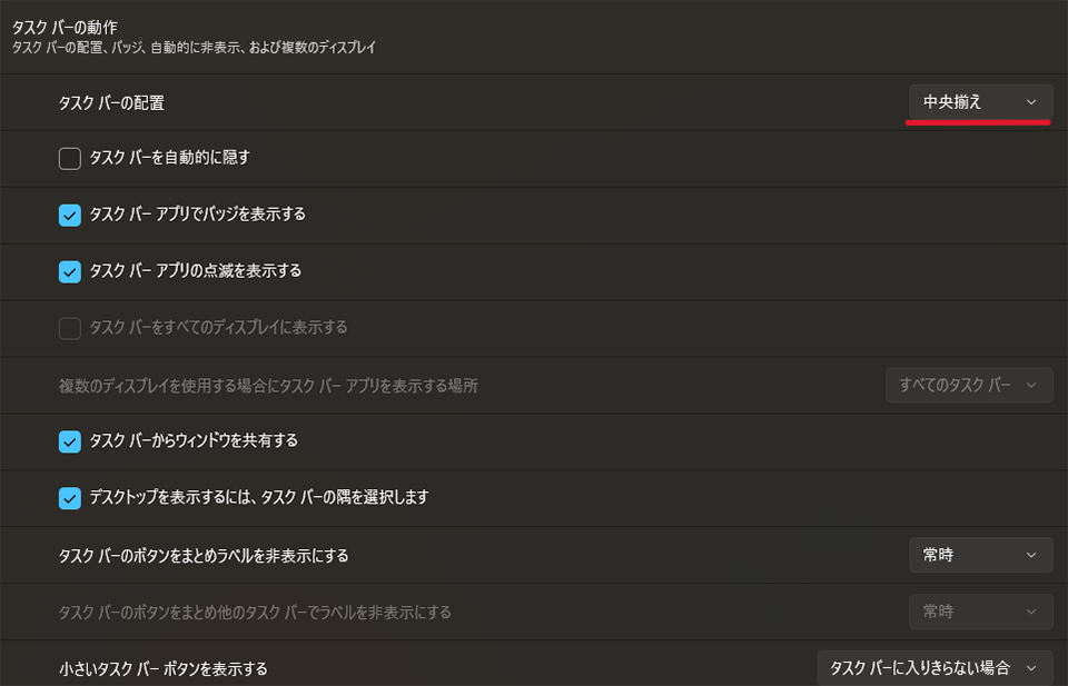

あわせて、「タスクバーの動作」欄にある「タスクバーの配置」が、初期設定の「中央揃え」から変更されていないかも確認しましょう。設定が「左揃え」になっている場合、スタートボタンが左端に移動しているため、見慣れない位置にあることで「スタートメニューが消えた」と感じるケースがあります。

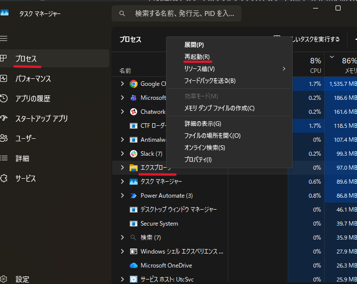

2-4. Windows エクスプローラーを再起動する
以下の手順で Windows エクスプローラーを再起動すると、スタートメニューやタスクバーの表示を管理するプロセスの問題を解決できる可能性があります。
  1. キーボードの「Ctrl」キー+「Shift」キー+「Esc」キーを同時に押してタスクマネージャーを起動する(タスクバーの右クリックからも開ける)
  2. タスクマネージャーが開いたら、「プロセス」タブを確認
  3. 一覧を下にスクロールし、「エクスプローラー」を探す
  4. 該当項目を右クリックし、「再起動」を選択
再起動中はデスクトップのアイコンやタスクバーが一時的に消えますが、数秒で再表示されます。開いているアプリや保存前のファイルには影響しません。

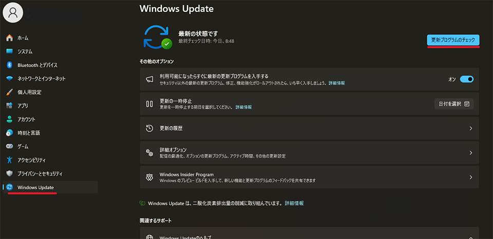

2-5. Windows Update を実行する
Windows Update の実行により、最新の修正プログラムが適用され、問題が解決する場合があります。手動で実行する手順は、以下のとおりです。
  1. キーボードの「Windows」キー+「I」キーを同時に押して設定画面を開く
  2. 「Windows Update」を選択
  3. 「更新プログラムのチェック」をクリック
    「更新プログラムのチェック」をクリック
    「更新プログラムのチェック」をクリック
更新プログラムが見つかると、ダウンロードとインストールが始まります。機能更新プログラムやオプションの更新は、「ダウンロードとインストール」をクリックして手動で適用します。
なお、毎月配信される品質更新プログラムには不具合の修正とセキュリティ更新が含まれるため、定期的に Windows Update を実行するのがおすすめです。

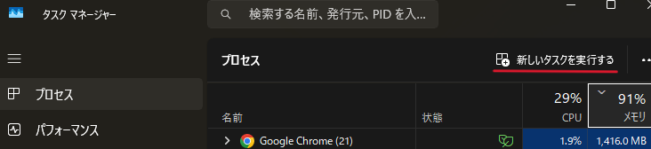

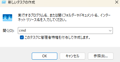

3-1. システムファイルチェッカーを実行する
Windows システムファイルが破損している可能性を考え、システムファイルチェッカー(SFC)を使用して修復を試みましょう。実行手順は、以下のとおりです。
  1. 「Ctrl」キー+「Shift」キー+「Esc」キーでタスクマネージャーを起動し、「新しいタスクの実行」をクリック
  2. 「cmd」と入力し、「このタスクに管理者特権を付与して作成します」にチェックを入れて「OK」をクリック(検索ボックスが使える場合は、「cmd」と入力して「管理者として実行」を選択しても構いません)
  3. 以下のコマンドを順番に実行
    「DISM.exe /Online /Cleanup-Image /RestoreHealth」(環境によっては完了まで10~30分程度かかります。DISM(展開イメージのサービスと管理)は Windows Update から正常なシステムファイルを取得するため、インターネットに接続した状態で実行してください)「sfc /scannow」
スキャンが100%完了するまで、コマンドプロンプトを閉じないでください。
スキャン完了後、「Windows リソース保護は、破損したファイルを検出し、正常に修復しました。」と表示されれば修復完了です。「整合性違反を検出しませんでした。」と表示された場合は、システムファイルに破損はなく、別の原因を疑う必要があります。

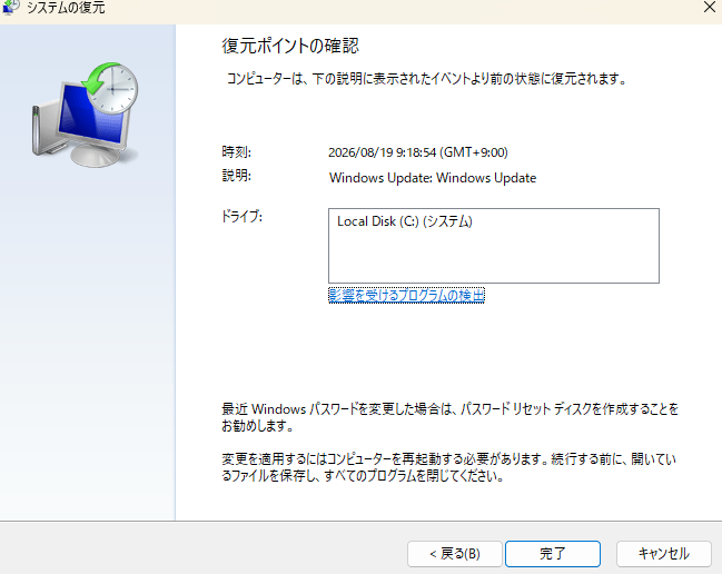

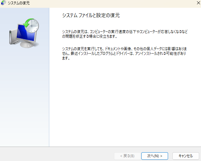

3-2. システムの復元を行う
スタートメニューの問題が深刻で、他の方法で解決できない場合は、システムの復元を試してみましょう。この機能を使えば、正常に動作していた時点までパソコンの状態を戻すことが可能です。
システムの復元を行う手順は、以下のとおりです。

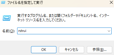

  1. キーボードの「Windows」キー+「R」キーを同時に押して「ファイル名を指定して実行」を開く
  2. 「rstrui」と入力して「OK」をクリック
  3. 「システムの復元」画面が表示されるので「次へ」をクリック

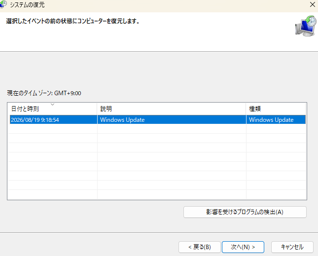

  4. 復元ポイントの一覧から、スタートメニューが正常に動作していた日時のものを選択
  5. 画面の指示に従って「次へ」→「完了」の順にクリック
復元作業には数十分かかる場合があるため、余裕のあるときに実行してください。また、ノートパソコンの場合は、必ずACアダプターを接続した状態で作業を行いましょう。
なお、システムの復元では個人で作成したファイルは削除されませんが、復元ポイントの作成日より後にインストールしたアプリ、ドライバー、更新プログラムは削除されます。業務で使用しているアプリの再インストールが必要になる場合があるため、事前の確認が大切です。
また、「システムの保護」が無効になっている場合は復元ポイント自体が作成されていないため、この方法は利用できません。

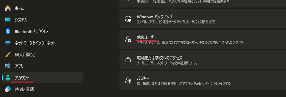

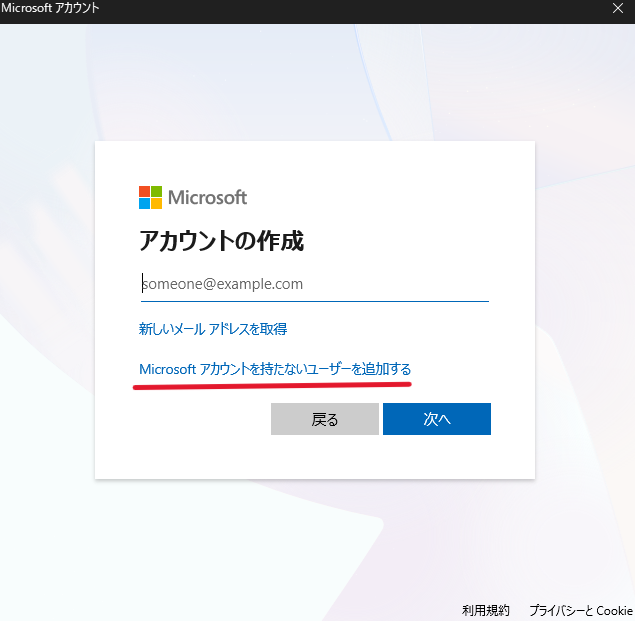

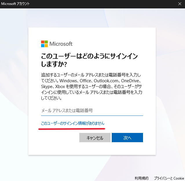

3-3. 新しいユーザーアカウントを作成する
現在使用しているユーザーアカウントのプロファイルが破損していると、スタートメニューが正常に動作しないことがあります。この場合、新しいユーザーアカウントの作成により、問題を解決できる可能性があります。
新しいユーザーアカウントを作成する手順は、以下のとおりです。
  2. 左側のメニューから「アカウント」を選択し、「他のユーザー」をクリック
  3. 「その他のユーザーを追加する」の「アカウントの追加」をクリック
  4. 「このユーザーのサインイン情報がありません」をクリック
  5. 「Microsoft アカウントを持たないユーザーを追加する」をクリック
  6. ユーザー名とパスワードを入力して作成する
※プロファイル破損の切り分けが目的のため、ここでは Microsoft アカウントを新規取得せず、ローカルアカウントを作成するのが確実です。

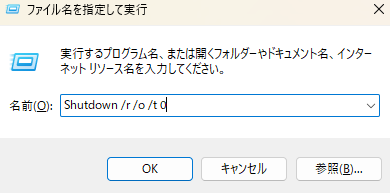

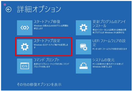

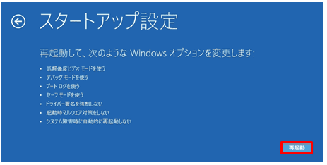

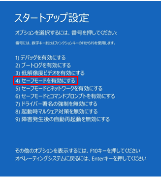

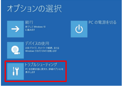

3-4. セーフモードで起動して確認する
セーフモードは必要最小限のドライバーとサービスだけで Windows を起動する診断モードです。常駐アプリやドライバーが原因かどうかを切り分けられます。
なお、BitLocker などでドライブを暗号化している場合、Windows 回復環境(手順3の「オプションの選択」画面)から起動する際に回復キーの入力を求められることがあります。事前に回復キーを確認したうえで実行してください(BitLocker は Windows 11 Pro 以上の機能。Home エディションでは「デバイスの暗号化」が該当)。
セーフモードへの移行手順は、以下のとおりです。
  2. 「shutdown /r /o /t 0」と入力して「OK」をクリック(※半角スペースの入れ忘れに注意)
  3. 「オプションの選択」画面で「トラブルシューティング」をクリック
  4. 「詳細オプション>スタートアップ設定>再起動」の順に進む
  5. 再起動後、キーボードの「4」キーまたは「F4」キーを押す
セーフモードで問題なく動作する場合は、インストールしたアプリやドライバーが原因の可能性が高いため、最近追加したソフトウェアのアンインストールを検討しましょう。

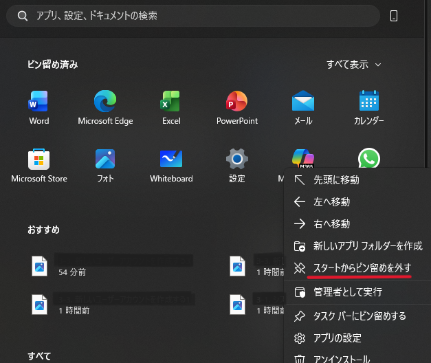

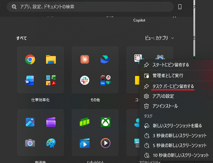

5-1. アプリのピン留め・解除の方法
スタートメニューによく使うアプリを登録しておくと、すばやくアクセスできて便利です。アプリをピン留めする方法は、以下のとおりです。
  1. スタートメニューを開き、「すべて」(バージョン 25H2 より前は「すべてのアプリ」)をクリック
  2. ピン留めしたいアプリを右クリックし、「スタートにピン留めする」を選択
  3. ピン留めを解除するには、スタートメニューの「ピン留め済み」にあるアプリを右クリックし、「スタートからピン留めを外す」を選択
ピン留めしたアプリは、スタートメニューの上部「ピン留め済み」セクションに表示されます。よく使うアプリをピン留めしておくと、毎回アプリ一覧から探す手間が省け、作業効率が向上するでしょう。

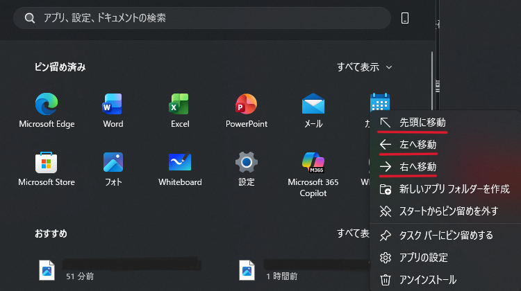

5-2. ピン留めしたアプリの並べ替え
スタートメニューにピン留めしたアプリは、使いやすいように自由に並べ替えられます。並べ替えには2つの方法があります。
【ショートカットメニューで移動する方法】
並べ替えたいアプリアイコンを右クリックし、表示されるメニューから以下のいずれかを選択します。
  • 「先頭に移動」:アプリを一番最初の位置に移動
  • 「左へ移動」:アプリを1つ左に移動
  • 「右へ移動」:アプリを1つ右に移動
    「右へ移動」:アプリを1つ右に移動
    「右へ移動」:アプリを1つ右に移動
【ドラッグ&ドロップで並べ替える方法】
並べ替えたいアプリアイコンをマウスの左ボタンでクリックしたまま、移動したい位置までドラッグします。目的の位置でマウスボタンを離すと、その場所にアプリが移動します。
この方法を使えば、よく使うアプリを手前に配置するなど、自分好みのレイアウトに調整できます。

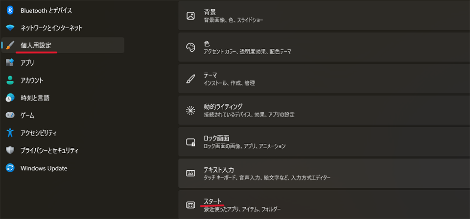

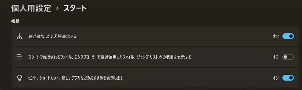

5-3. 「おすすめ」セクションの表示・非表示設定
スタートメニューの「おすすめ」セクションは、設定アプリから表示・非表示を切り替えることが可能です。
設定を変更するには、スタートメニューの空きスペースを右クリックして「スタート設定」を選択します。または、「設定>個人用設定>スタート」の順に進んでも同じ画面にアクセスできます。
「おすすめ」を非表示にするには、「スタートで推奨されるファイル、エクスプローラーで最近使用したファイル、ジャンプ リスト内の項目を表示する」のスイッチをオフにしましょう。これにより、「おすすめ」欄に表示されていた最近使用したファイルやフォルダーの履歴が非表示になります。
バージョン 25H2 以降の新しいスタートメニューでは、すべての項目をオフにすると「おすすめ」の領域自体が表示されなくなり、その分ピン留め済みアプリの表示数が増えます(それ以前のバージョンでは項目のみが消え、領域自体は残ります)。
また、「最近追加したアプリを表示する」や「ヒント、ショートカット、新しいアプリなどのおすすめを表示します」のスイッチをオフにすると、新規インストールしたアプリやヒントの表示も個別に制御可能です。
5-4. タスクバーのアイコン配置の変更(中央揃え・左揃え)
Windows 11 では、スタートボタンやタスクバーのアイコンが初期設定で画面中央に配置されています。Windows 10 のような左揃えの配置に慣れている方は、設定を変更すると従来のレイアウトに戻せます。
タスクバーのアイコン配置を変更する手順は、以下のとおりです。
  1. タスクバーの何もない部分を右クリックし、「タスクバーの設定」を選択
  2. 「タスクバーの動作」をクリックして展開
  3. 「タスクバーの配置」のプルダウンメニューから「左揃え」を選択
設定を変更すると、すぐにスタートボタンとタスクバーのアイコンが画面左端に移動します。再起動の必要はありません。
なお、Windows 11 ではタスクバーを画面の上部や左右に移動する機能は、2026年8月時点で標準では提供されていません(Windows Insider Program のプレビュー版では先行提供が始まっていますが、一般提供時期は未定です)。
