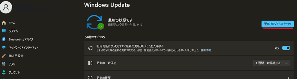

  1. 「設定」>「Windows Update」>「更新プログラムの確認」の順に選択し、Windows Update の最新更新プログラムを適用しておく

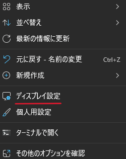

  4. 検出されない場合、デスクトップの何も表示されていない箇所を右クリックし、「ディスプレイ設定」を選択

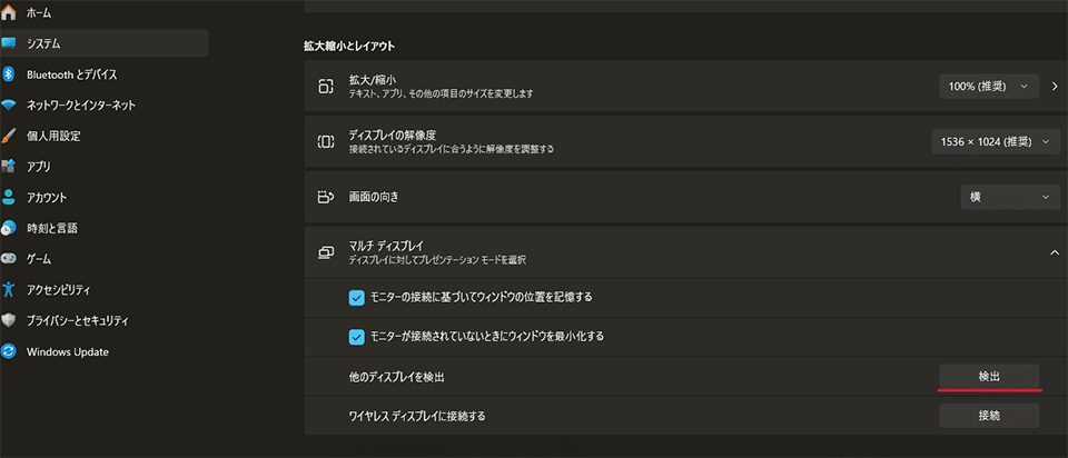

  5. 「マルチディスプレイ」の「他のディスプレイを検出」の「検出」をクリック

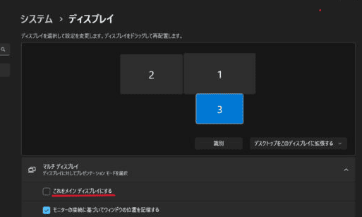

4-1. メインディスプレイの指定
Windows 11 のタスクバーやクイック設定、カレンダーなどは、マルチディスプレイ設定でメインにしたモニターに表示されます。また、一部のアプリケーションはメインディスプレイに最適化された表示設定で起動するため、普段メインで使用するモニターを適切に設定しておくと作業効率が向上します。
メインディスプレイの設定手順は、以下のとおりです。
  1. デスクトップ上で右クリックし「ディスプレイ設定」を開く
  2. 上部のディスプレイ選択エリアで、メインにしたいモニターをクリック
  3. 下にスクロールして「マルチディスプレイ」セクションを表示し、「これをメインディスプレイにする」にチェックを入れる
設定変更後は即座に反映されるため、タスクバーやシステムトレイが指定したモニターに移動します。高品質なディスプレイを使用している場合は、そのモニターをメインに設定すると、最適な表示環境を実現できます。

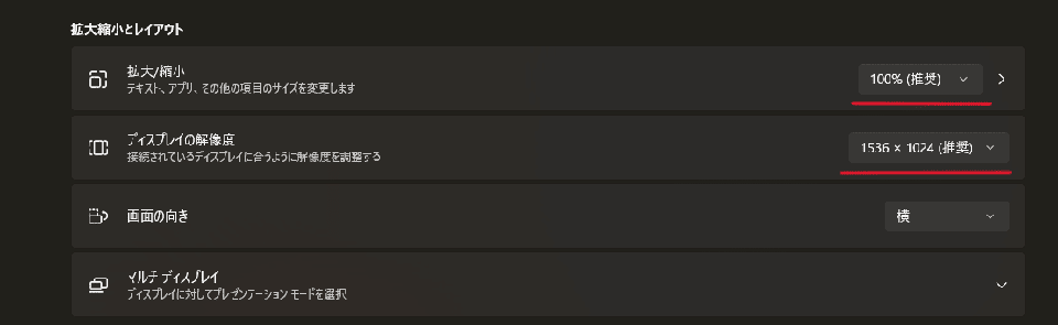

マルチディスプレイ環境では、解像度とスケーリング(表示倍率)の調整が快適な作業環境の構築に重要です。特に、高解像度ディスプレイを使用する場合、文字が小さすぎて読みにくくなることがあります。
Windows 11 では、「設定」>「システム」>「ディスプレイ」から、各ディスプレイの設定を個別に調整できます。「拡大/縮小」のプルダウンメニューから、100%、125%、150%、200%といった表示スケールを選択することが可能です。
高解像度ディスプレイでは、デフォルトで150%や200%に設定されている場合があります。文字が読みにくい場合はスケールを上げ、作業領域を広げたい場合は下げるなど、用途に応じて調整しましょう。
異なる解像度のディスプレイを組み合わせている場合は、各ディスプレイのスケールを個別に調整すると、ウィンドウを移動しても表示サイズが極端に変わらないように設定できます。これにより、複数画面間でのスムーズな作業が可能になります。

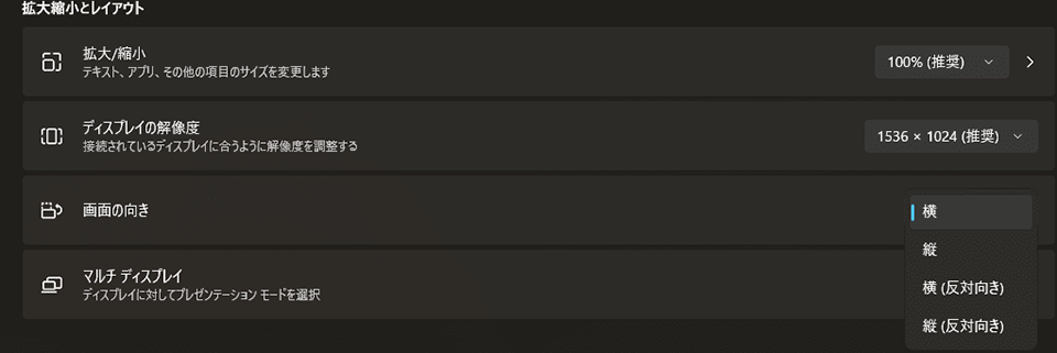

4-3. 縦置き表示への画面回転設定
ディスプレイを縦置きで使用する場合は、画面の向きを変更する設定が必要です。縦置き表示は、Webページの閲覧やプログラミング、文書作成など縦長のコンテンツを扱う作業に適しており、ディスプレイアームなどを使って物理的に縦向きに設置した後、この設定を行うと快適な縦画面環境が構築できます。
設定手順は、以下のとおりです。
  1. 「設定」>「システム」>「ディスプレイ」を開く
  2. 「拡大縮小とレイアウト」の項目にある「画面の向き」から「縦」を選択
マルチディスプレイ環境で一部のモニターのみを縦置きにする場合は、「ディスプレイの配置を変更する」で向きを変更したいモニターを選択してから、「画面の向き」を縦に変更してください。これにより、横置きと縦置きのディスプレイを組み合わせた、より柔軟な作業環境を構築できます。

5-1. ディスプレイが検出されない場合
マルチディスプレイが認識されない場合は、以下の手順で対処します。
手順 詳細
1. 物理接続の確認 HDMI、DisplayPort、USB-Cケーブルに損傷や磨耗がないかチェックし、電源ケーブルが正しく接続され、モニターの電源が入っているか確認
2. Windows 検出機能の利用 設定画面から「スタート」>「設定」>「システム」>「ディスプレイ」の順に進み、「検出」ボタンをクリック
3. 個別テストの実施 それでも検出されない場合は、モニターを1台ずつ接続してテスト
お使いのパソコンやドッキングステーションがサポートするモニター台数の制限についても、ユーザーマニュアルで確認しておきましょう。

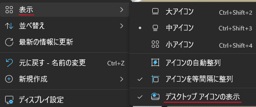

拡張モードで異なる映像を表示させたい場合は、ブラウザやアプリのタイトルバー(ウィンドウ上部)をクリックしてドラッグすると、ウィンドウを任意のディスプレイに移動させることが可能です。また、デスクトップを右クリックして「表示」>「デスクトップアイコンの表示」にチェックが入っているか確認することも有効です。
