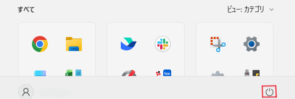

【スタートメニューから設定する方法】
  1. 「スタートボタン」をクリックし、画面右下にある「電源」アイコンを選択
  2. 表示されたメニューから「スリープ」をクリック
この方法は視覚的にわかりやすく、初心者でも簡単に操作できます。

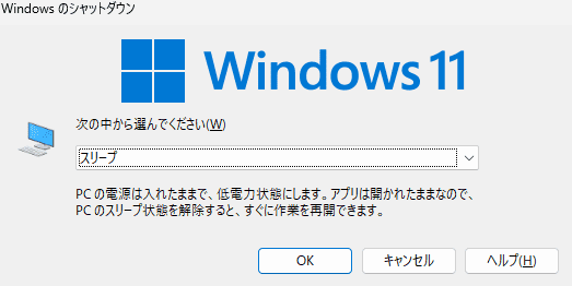

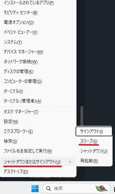

【ショートカットキーで素早く設定する方法】
  • 「Windows」キー+「X」の同時押し→「U」→「S」の順に押す
  • デスクトップ上で「Alt + F4」を押し、「スリープ」を選択してEnterキーを押す
ノートパソコンの場合は、電源ボタンやカバーの開閉でスリープ状態に移行する設定になっていることもあります。

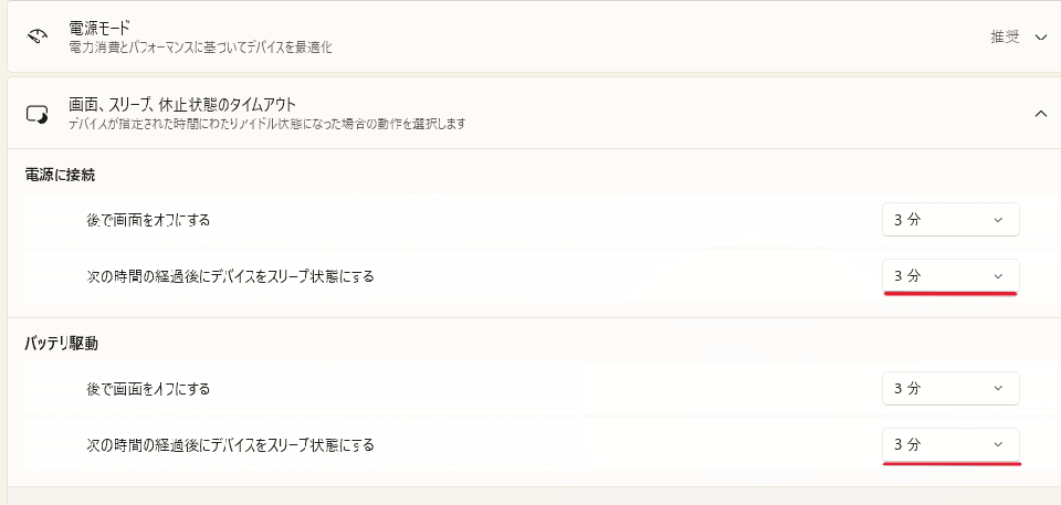

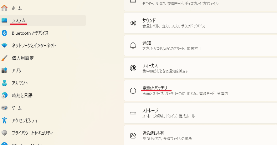

  1. 設定アプリを開き、左側のメニューから「システム」を選択、「電源とバッテリー」をクリック

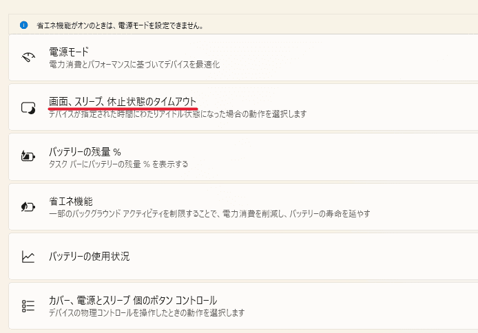

  2. 「画面、スリープ、休止状態のタイムアウト」をクリック
  3. ドロップダウンメニューから、スリープ状態にする時間を選択
画面オフまでの時間とスリープまでの時間は、バッテリー駆動時と電源接続時で個別に設定できます。例えば、バッテリー駆動時は短めに、電源接続時は長めに設定すると、効率的な電力管理が可能です。
設定変更後は自動的に保存されるため、特別な操作は不要です。

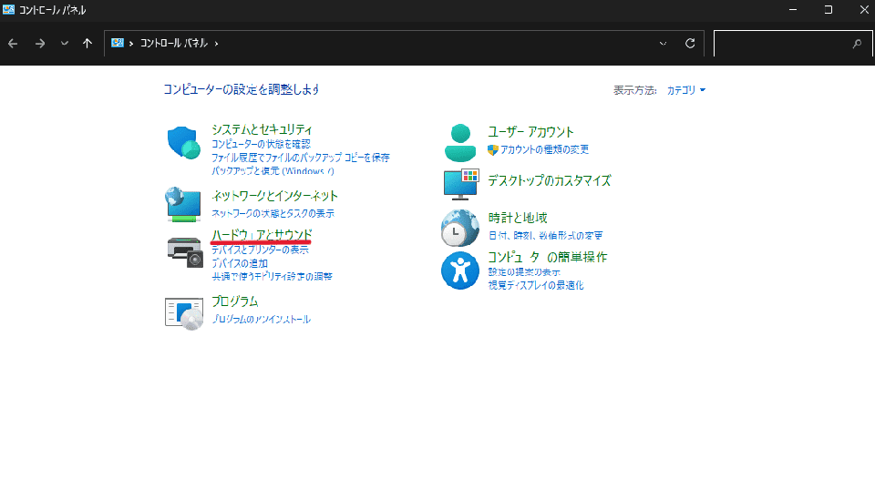

毎回手動でスリープに切り替えるのが手間だと感じる場合は、ノートパソコンのカバーを閉じるか、電源ボタンを押すだけでスリープ状態になるように設定できます。Windows 11 での設定手順は、以下のとおりです。

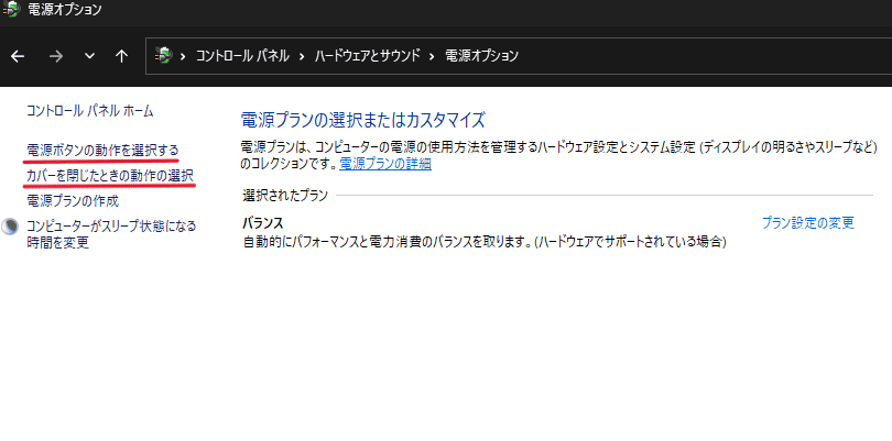

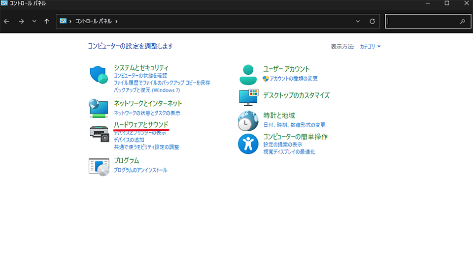

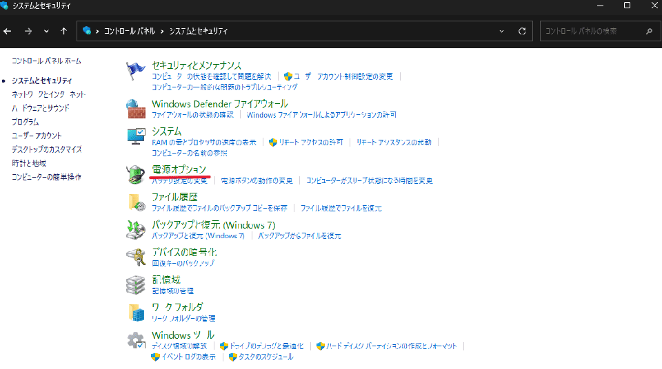

  1. コントロールパネルを開き、「ハードウェアとサウンド」をクリック
  2. 「電源オプション」を選択
    「電源オプション」を選択
    「電源オプション」を選択

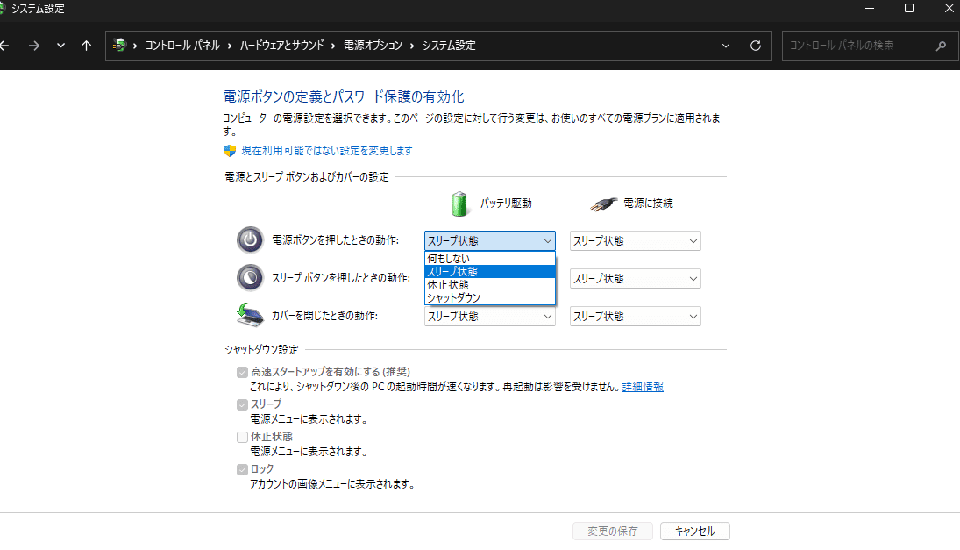

  3. 左側メニューの「電源ボタンの動作を選択する」もしくは「カバーを閉じたときの動作の選択」をクリック
  4. 「電源とスリープボタンおよびカバーの設定」で動作ごとに「スリープ状態」を設定
ノートパソコンのカバーを閉じたり、電源ボタンを短く押したりするだけでスリープ状態に切り替えられる設定をしておくと、ノートパソコンを持ち運ぶ際や短時間の離席時に便利です。

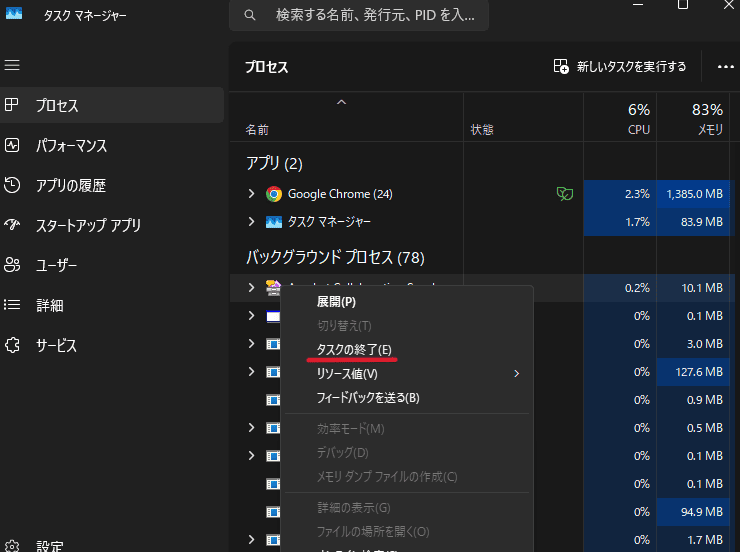

バックグラウンドで動作しているアプリは、タスクマネージャーから確認できます。以下の手順で確認しましょう。
  1. 「Ctrl」+「Shift」+「Esc」キーを同時に押して、タスクマネージャーを起動
  2. 「バックグラウンドプロセス」の項目を確認し、不要なアプリがあれば、右クリックして「タスクの終了」を選択
動画再生ソフトやオンライン会議アプリ、Microsoft Teamsなどがバックグラウンドで動作していると、自動スリープが無効になることがあります。これらのアプリ終了により、スリープ機能が正常に働くか確認してください。

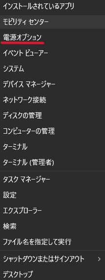

自動的にスリープになるまでの時間を変更するには、設定アプリを開き、「システム」→「電源とバッテリー」→「画面、スリープ、休止状態のタイムアウト」の順にクリックしてプルダウンで時間を設定します。なお、この画面は画面左下のスタートボタンを右クリックしても開けます。

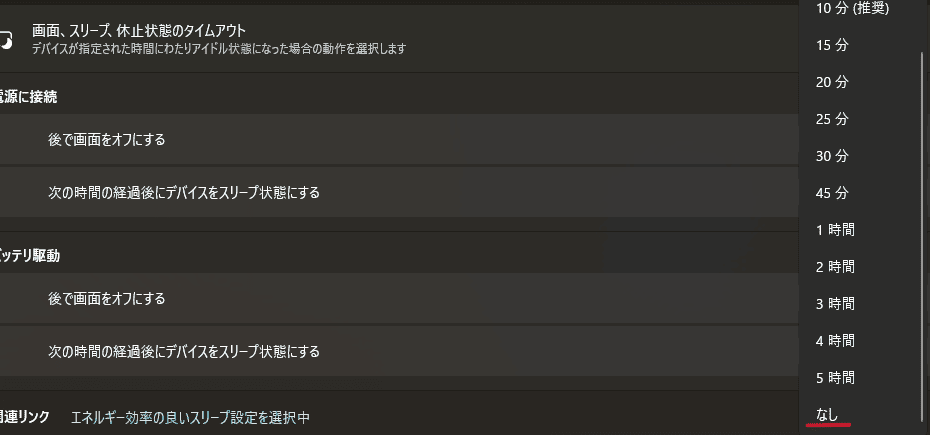

3-2.スリープ機能をオフにする
スリープ機能は、オフにすることも可能です。その場合は、設定アプリで「システム」→「電源とバッテリー」→「画面、スリープ、休止状態のタイムアウト」の順にクリックして出てくるプルダウンで「なし」に設定しましょう。

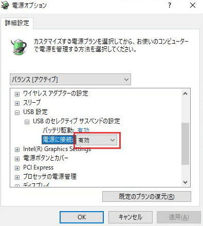

なお、スリープから復帰できてもUSB機器が動作しない場合には、「USBのセレクティブサスペンド」機能が有効になっている可能性があります。USBセレクティブサスペンドは、Windowsが一定時間使用されていないUSB機器の電源を、個別に切断・節電する機能です。
その場合は、以下の方法で無効化してください。

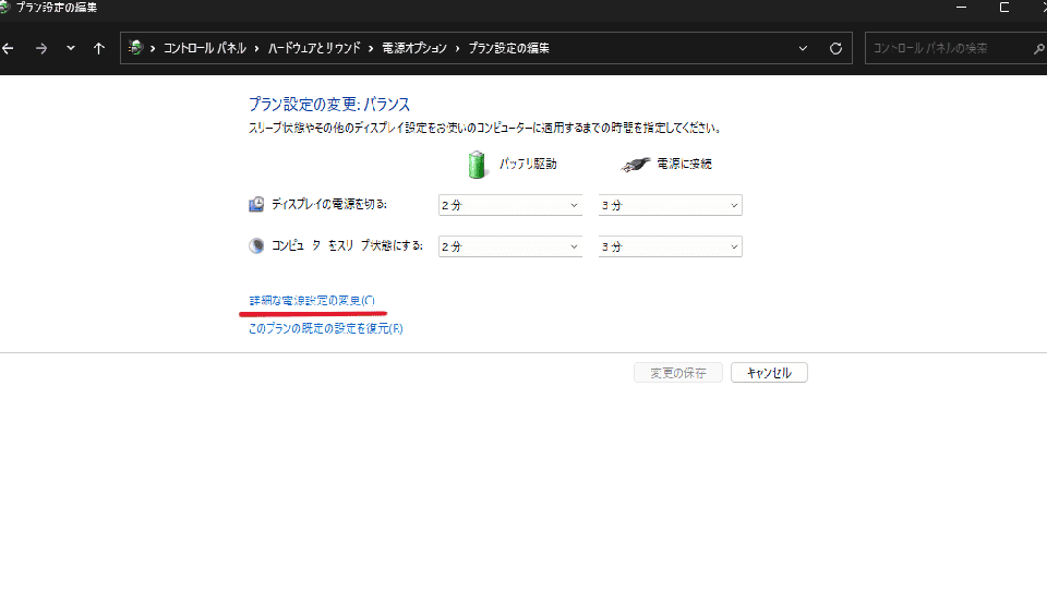

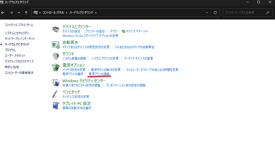

  2. 電源オプションにある「電源プランの編集」を選択
  3. 「詳細な電源設定の変更」を選ぶ
    「詳細な電源設定の変更」を選ぶ
    「詳細な電源設定の変更」を選ぶ

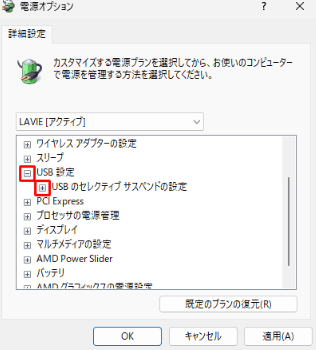

  4. 「USB設定」左側の「+」をクリックし、一覧から「USBのセレクティブサスペンドの設定」の「+」をクリック
  5. 「無効」を選び、「OK」
    「無効」を選び、「OK」
    「無効」を選び、「OK」

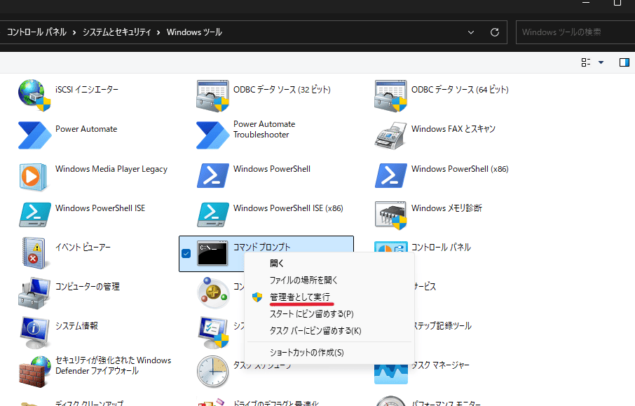

  1. 「Windowsツール」を開き「コマンドプロンプト」を右クリック、「管理者として実行」をクリック
