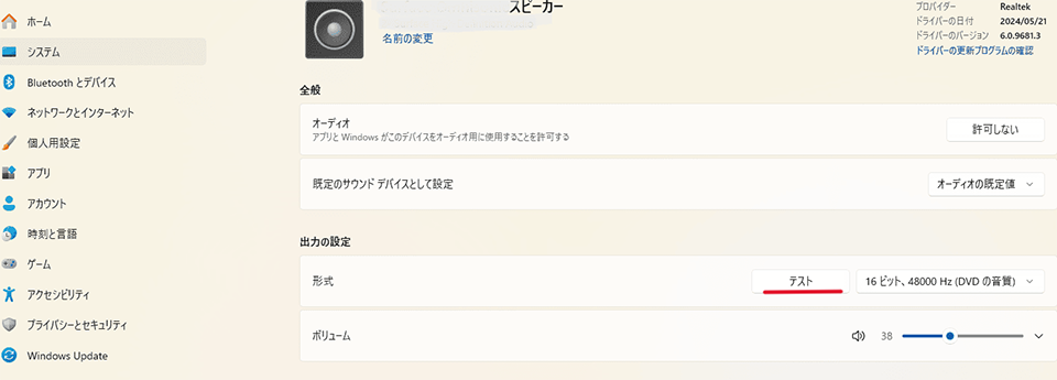

また、Windows 標準の「サウンド」設定から「テスト」機能を使えば、システム音が正常に再生されるかを確認できます。手順は以下のとおりです。
  1. 設定アプリを開き「システム」をクリック、スピーカーを選ぶ
  2. 「出力の設定」にある「テスト」をクリックし、音が出るか確かめる

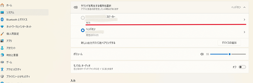

2-1.設定や接続をし直す
パソコンから音が出ない場合、音量設定や外部機器の接続をやり直してみましょう。まず、タスクバー右下のスピーカーアイコンをクリックし、音量が0になっていないか、ミュートになっていないかをチェックします。
次に、外部スピーカーやイヤホンを使用している場合は、接続を一度外して挿し直してみてください。接続端子の接触不良が原因で音が出ないケースもあります。
また、Windows 設定から出力デバイスが正しく選択されているか確認することも重要です。「設定」→「システム」→「サウンド」を開き、出力デバイスの一覧から使用したいスピーカーやヘッドフォンが選択されているかを確認してください。
該当デバイスが「許可」状態になっているかもあわせて確認しましょう。

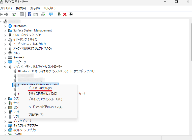

オーディオドライバーが古い、または正常に機能していない場合、パソコンから音が出なくなることがあります。以下の手順でドライバーの更新や再インストールを試してみましょう。
【ドライバーの更新方法】
  1. タスクバーの検索ボックスに「デバイスマネージャー」と入力し、開く
  2. 「サウンド、ビデオ、およびゲームのコントローラー」を展開
  3. 該当するオーディオデバイスを右クリックし、「ドライバーの更新」を選択

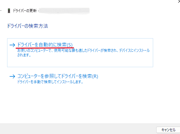

  4. 「ドライバーを自動的に検索」を選択し、指示に従う

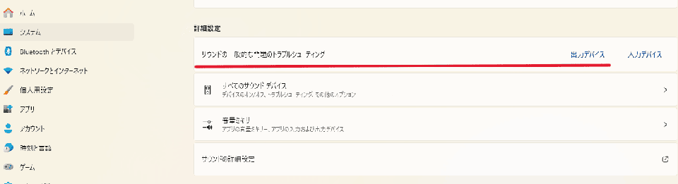

2-4.Windows トラブルシューティングを実行する

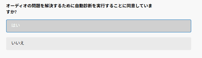

Windows には、音が出ない原因を自動的に診断・修復する「トラブルシューティング」機能が搭載されています。設定やドライバーに問題がないか自動でチェックしてくれるため、原因が特定できない場合に有効です。
トラブルシューティングの実行手順は、以下のとおりです。
  1. 設定アプリを開き「システム」→「サウンド」を選択
  2. 画面下部にある「サウンドの一般的な問題のトラブルシューティング」の「出力デバイス」を選択して診断を開始

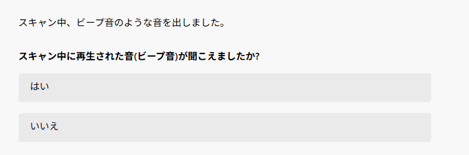

  3. 「オーディオの問題を解決するために自動診断を実行することに同意していますか?」で「はい」を選択
  4. 以下のような質問が続くため、画面の指示に従い、問題のあるデバイスを選択
  5. 診断結果を確認し、提案された解決策を実行
トラブルシューティングでは、デバイスの接続状態、ドライバーの動作、音声設定の不具合などを自動でチェックします。問題が検出された場合は自動修復を試みるため、手動での設定変更が不要な場合もあります。

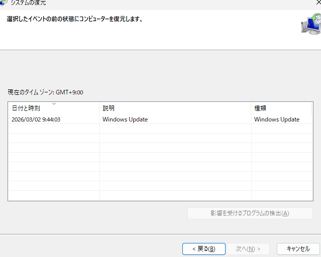

ドライバーの更新やトラブルシューティングを試しても音が出ない場合は、システムの復元を実行してみましょう。システムの復元とは、パソコンが正常に動作していた過去の時点に設定を戻す機能です。
以前は音が出ていたのに、何らかのソフトウェアのインストールやアップデート後に音が出なくなった場合に特に有効です。

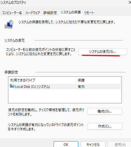

システムの復元の手順は、以下のとおりです。
  1. スタートメニューで「復元」と検索し、「復元ポイントの作成」を選択
  2. 「システムの復元」ボタンをクリック
    「システムの復元」ボタンをクリック
    「システムの復元」ボタンをクリック
  3. 「次へ」をクリックした後、音が正常に出ていた日付の復元ポイントを選択
  4. 画面の指示に従って復元を実行
復元を実行すると、選択した日時以降にインストールしたソフトウェアやドライバーが削除される場合があります。事前に重要なデータはバックアップしておくのがおすすめです。
