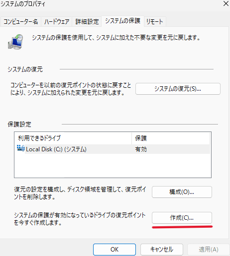

  1. 設定を開き、「システム」にある「システムの保護」を選択

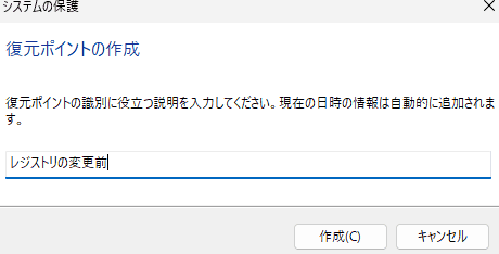

  2. 「システムの保護」タブで「作成」をクリック
  3. 作業内容がわかる説明を入力し、「作成」をクリック
  4. 「復元ポイントを作成しています」の表示が出るため、しばらく待つ
  5. 「復元ポイントは正常に作成されました。」というメッセージが表示されたら「閉じる」をクリック
  6. 「システムのプロパティ」画面に戻ったら「OK」をクリック

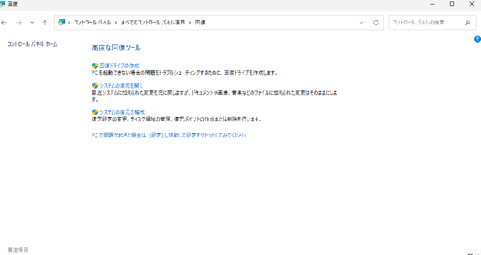

  1. コントロールパネルから「回復」「システムの復元を開く」の順に選択
  2. 「システムのファイルと設定を復元する」ボックスで「次へ」を選択し、結果の一覧で使用する復元ポイントを選ぶ

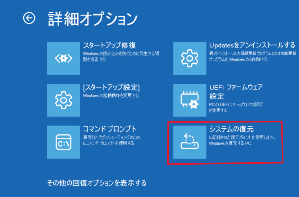

2-2.Windows 回復環境(Windows RE)から行う方法
Windows 回復環境(Windows RE)は、Windows 11 が正常に起動しない、動作が不安定なときなどに、修復や初期化を行うために組み込まれたトラブルシューティング専用ツールです。2回連続して Windows 起動に失敗したときや、起動完了から2分以内に2回連続して予期しないシャットダウンが行われたとき、起動完了から2分以内に2回連続してシステムの再起動が行われたときなどに、自動的に開始されます。
Windows 回復環境からのシステムの復元方法は、以下のとおりです。
  1. 「トラブルシューティング」「詳細オプション」「システムの復元」の順に選択
  2. 結果の一覧で使用する復元ポイントを選択。使用する復元ポイントが表示されていない場合、「他の復元ポイントを表示する」チェックボックスを選択して他の復元ポイントを表示
  3. 必要に応じて「影響を受けるプログラムのスキャン」を選択
  4. 適切な復元ポイントを見つけたら「次へ」「完了」を選ぶ
復元ポイントが適用されたら「再起動」をクリック

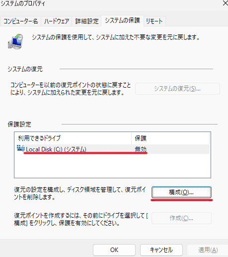

3-1.システムの保護が無効になっている
システムの復元は、Windows 11 のバックアップ機能を利用した修復方法です。システムの保護が無効になっていると復元ポイントが自動では作成されず、システムの復元を利用できない場合があります。システムの保護は、初期値では無効に設定されているケースがあるため、注意しましょう。
システムの保護を有効にする流れは、以下のとおりです。

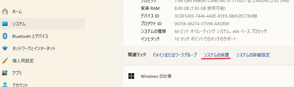

  1. 設定の「システム」で「システムの保護」をクリック

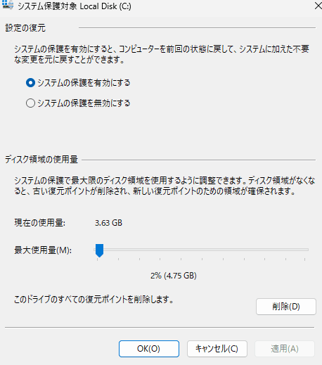

  2. システムの保護が無効の場合は、「システムの復元」「作成」がグレーアウトされクリックできないため、「保護設定」項目の「利用できるドライブ」から「Cドライブ」「構成」の順にクリック
  3. 「システムの保護を有効にする」をクリックし「OK」

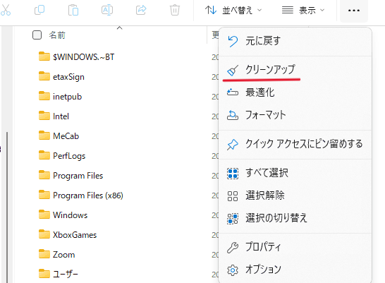

  1. エクスプローラーを開き、「PC」「ローカルディスク」の順にクリック
  2. 「…」ボタンをクリックし、「クリーンアップ」を選択

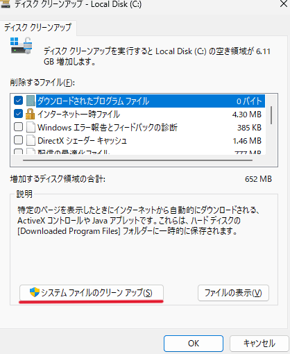

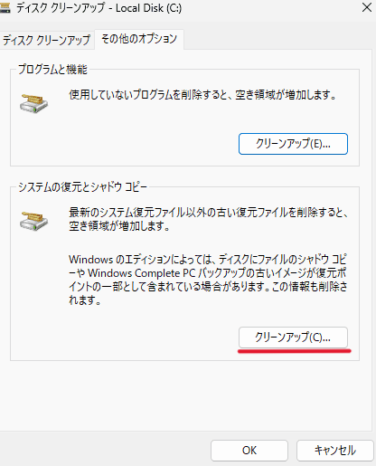

  3. 「システム ファイルのクリーンアップ」をクリック
  4. 「その他のオプション」タブの「システムの復元とシャドウコピー」欄にある「クリーンアップ」を選択
  5. 「最新のシステム復元ファイル以外の古い復元ファイルを削除しますか?」と表示されたら「削除」をクリック
