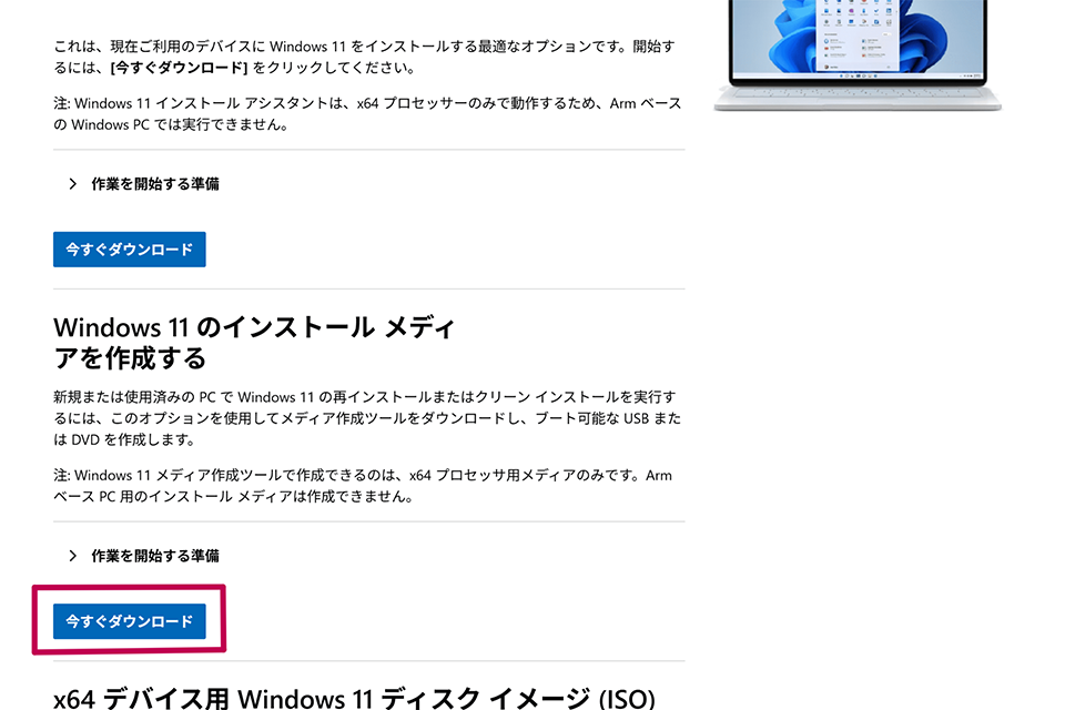

  1. Windows 11 のダウンロードページを開き、「 Windows 11 のインストール メディアを作成する」にある「今すぐダウンロード」をクリックします

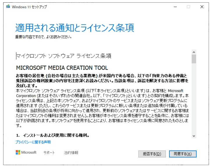

  2. ダウンロード完了後は、メディア作成ツールファイルを開いてライセンス条項に「同意する」をクリックします
    ダウンロード完了後
    ダウンロード完了後

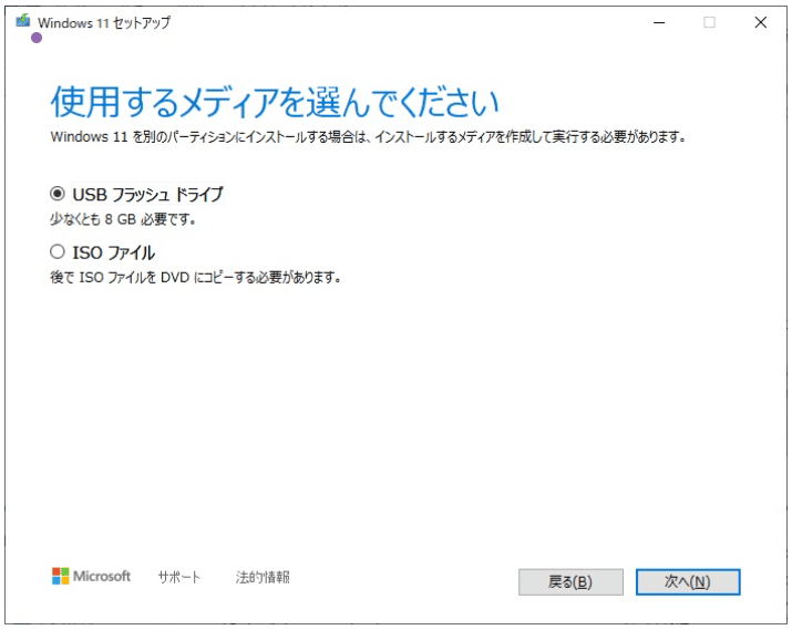

  3. 「このPCにおすすめのオプションを使う」チェックボックスをオフにして、適切な言語とエディションを選んでください
    このPCにおすすめのオプションを使う
    このPCにおすすめのオプションを使う
  4. 次に、準備しておいたUSBメモリなどのメディアを選び、「次へ」を選択し、最後に「完了」を選びます

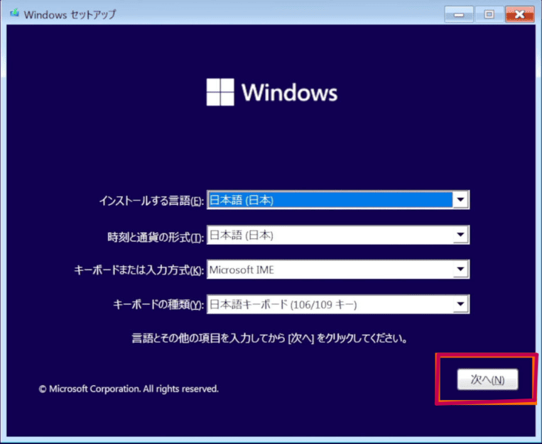

  1. 「Windows セットアップ」ページで、言語、時刻、キーボード環境設定を選択し、「次へ」をクリックします
    Windows セットアップ
    Windows セットアップ

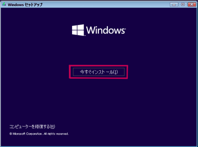

  2. 「今すぐインストール」をクリックします
    今すぐインストール
    今すぐインストール

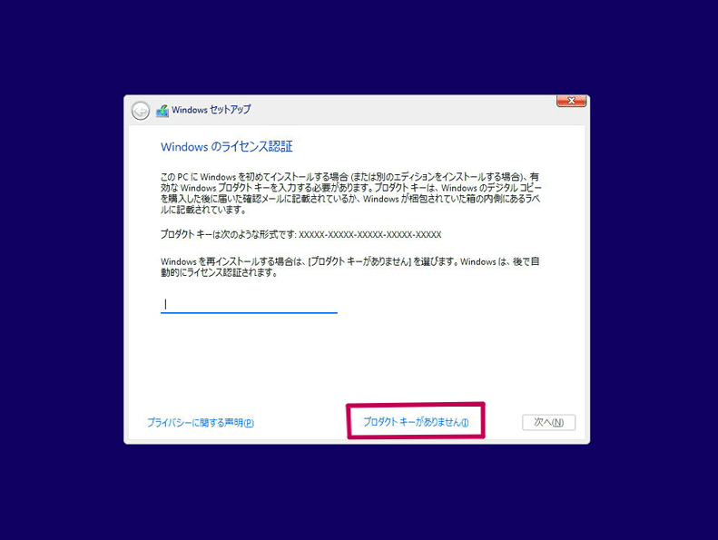

  3. Windows 11 を再インストールする場合は、「Windows のライセンス認証」ページで「プロダクトキーがありません」を選びます。Windows のコピーは Microsoft アカウントに再接続した後に自動的にアクティブ化されます
    Windows のライセンス認証
    Windows のライセンス認証

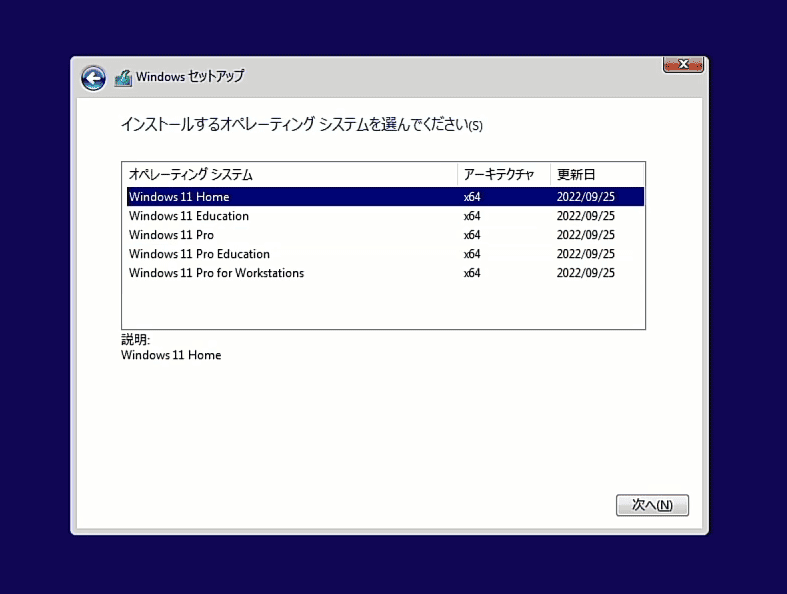

  4. 「次へ」をクリックした後の「インストールするオペレーティングシステムを選んでください」のページでは、同じエディションの Windows 11 を選び、「次へ」を選択してください

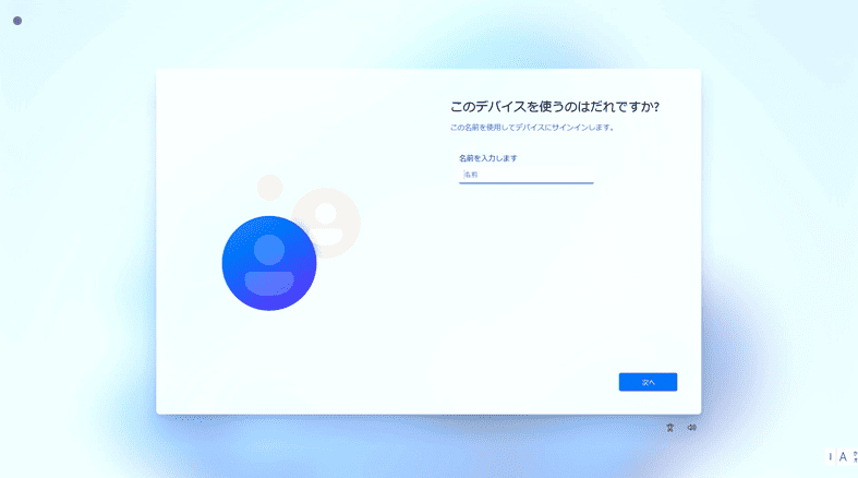

  5. 「このPCを使うのはだれですか?」との表示が出たら、ユーザーアカウント名を入力して「次へ」を選びます
    ユーザーアカウント名を入力
    ユーザーアカウント名を入力
