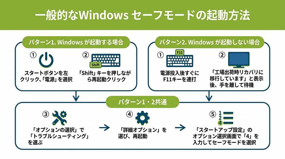

Windows のセーフモードをいざ利用したいと思っても、起動に手間取るようでは作業効率が悪くなってしまいます。以下で紹介するのは、Windows 10 と Windows 11 の場合の起動方法です。

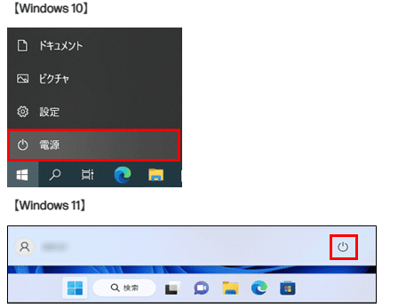

  1. スタートボタンを左クリックし、「電源」を選択
  2. 「Shift」キーを押しながら再起動をクリック
    再起動
    再起動

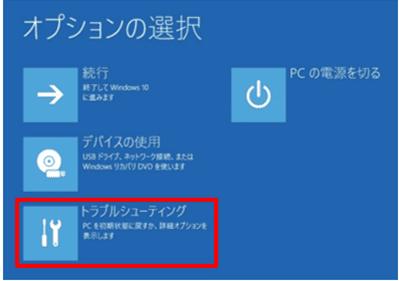

  3. 再起動後、オプションの選択画面で「トラブルシューティング」を選ぶ
    「トラブルシューティング」を選ぶ
    「トラブルシューティング」を選ぶ

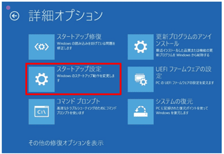

  4. 「詳細オプション」を選択
    「詳細オプション」を選択
    「詳細オプション」を選択

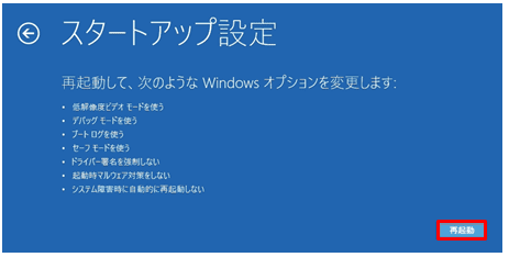

  5. 「スタートアップ設定」をクリック
    「スタートアップ設定」をクリック
    「スタートアップ設定」をクリック
  6. スタートアップ設定が表示されたら、「再起動」をクリック
  7. スタートアップ設定のオプション選択画面が表示されたら、キーボードから「4」を入力してセーフモードを選択(5でも良い)

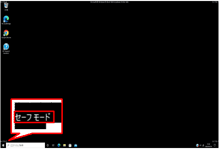

  8. 再起動後、Windowsがセーフモードで起動。画面の四隅に「セーフモード」と表示されていれば完了
    再起動後、Windowsがセーフモードで起動。画面の四隅に「セーフモード」と表示されていれば完了ク
なお、ドライブ暗号化を有効にしている場合、再起動後に回復キーの入力が必要です。

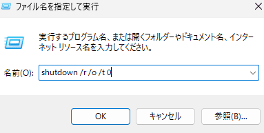

2-2.シャットダウンコマンドで起動する
シャットダウンコマンドを使って起動する場合、以下の手順で行います。
  1. 「Windows」キーと「X」キーを同時に押し、メニューから「ファイル名を指定して実行」を選択
  2. 「名前」のところに「shutdown /r /o /t 0」と入力し、「OK」をクリック
  3. オプション選択で「トラブルシューティング」「詳細オプション」「その他の修復オプションを表示」「スタートアップ設定」の順に選択
  4. 「再起動」をクリックしたあと、「4)セーフモードを有効にする」もしくは「5)セーフモードとネットワークを有効にする」を選択すれば、セーフモードで起動

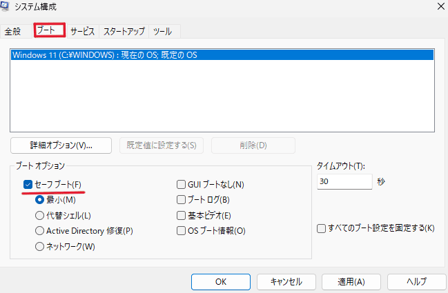

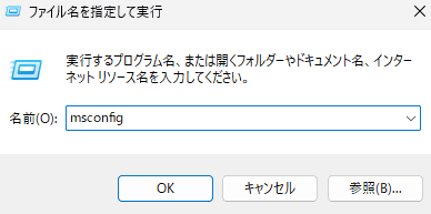

2-3.システム構成を活用し起動する
システム構成を活用して起動する方法は、以下のとおりです。
  1. 「Windows」キーと「X」キーを同時に押し、メニュー一覧から「ファイル名を指定して実行」を選択
  2. 「名前」に「msconfig」の文字を入力して、「OK」をクリック
  3. システム構成の「ブート」タブにある「セーフブート」をチェックし「OK」をクリック
「システム構成の変更は・・・」のメッセージの画面にて「再起動」をクリックすればセーフモードで起動

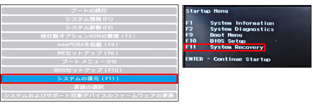

Windows が起動しない場合、トラブルシューティング用の環境である「Windows 回復環境」からセーフモードを起動します。流れは以下のとおりです。
  1. 電源投入後、すぐに「F11」キーを連打。画面下に「工場出荷時リカバリに移行しています」(英語の場合は“Entering Factory Recovery“」と表示されたら、手を離して待機。うまくいかない場合は、電源投入後すぐに「ESC」キーを連打、スタートアップメニューが表示されたら「F11」キーを押す
    ▼スタートアップメニュー表示例
    スタートアップメニュー表示例
    スタートアップメニュー表示例
  2. 【オプションの選択が表示された場合】
    1. 「トラブルシューティング」「詳細オプション」「スタートアップ設定」の順に選択し、「再起動」をクリック
    2. スタートアップ設定のオプション選択画面が表示されたら、キーボードから「4」を入力してセーフモードを選択
    3. 再起動後、Windows がセーフモードで起動

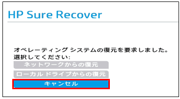

    【HP Sure Recoverと表示された場合】
    1. HP Sure Recover の画面で「キャンセル」をクリック
    1.HP Sure Recover の画面で「キャンセル」をクリック

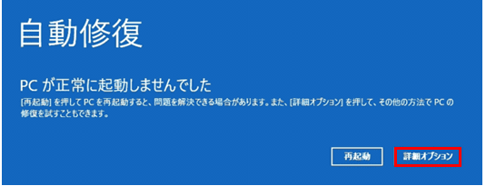

  4. 3回目の起動時に「自動修復の準備をしています」と表示
  5. 自動修復の画面が起動したら「詳細オプション」をクリック

4-2.システム構成を活用してセーフモードを起動した場合
システム構成を活用してセーフモードを起動した場合、以下の手順で解除します。
  1. 「Windows」キーと「X」キーを同時に押して、メニューから「ファイル名を指定して実行」を選ぶ
  2. 「名前」に「msconfig」を入力したら「OK」をクリック
  3. システム構成の画面で「ブート」タブの「セーフブート」に付いているチェックを外し、「OK」をクリック
メッセージ表示画面で「再起動」をクリックすると、再起動によって通常モードに戻る

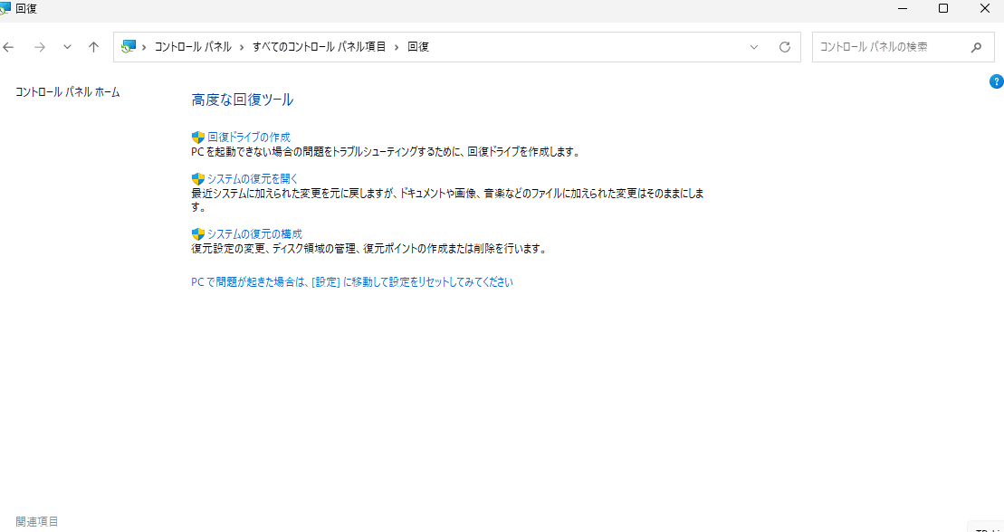

5-4.システムの復元を行う
システムの復元とは、システム全体を元の状態に戻す(アプリケーションをインストールする前の状態に戻す)ことをいいます。不具合が生じた時期がわかっていれば、その時期の復元ポイントを使用することで問題を解決できる可能性が高いでしょう。
  1. コントロール パネルから「回復」「システムの復元を開く」の順に選択
