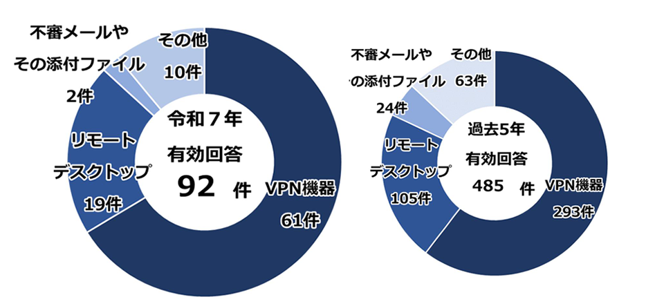

警察庁が被害組織へのアンケート調査をもとに集計した令和7年のデータによると、2025年に確認されたランサムウェア感染経路は、以下のとおりです。
引用:警察庁「令和7年におけるサイバー空間をめぐる脅威の情勢等について」特集Ⅱ、p.124、5 ランサムウェア被害にあった企業・団体等へのアンケート調査の回答結果
ランサムウェアの感染経路として最も多いのが、VPN機器からの侵入です。警察庁の調査では、その多くが未修正の脆弱性に加え、漏えいした認証情報や推測されやすいパスワード、アクセス制御の設定不備を突かれたものであると報告されています。脆弱性対策だけでなく、認証情報の管理や設定の見直しもあわせて行う必要があります。
