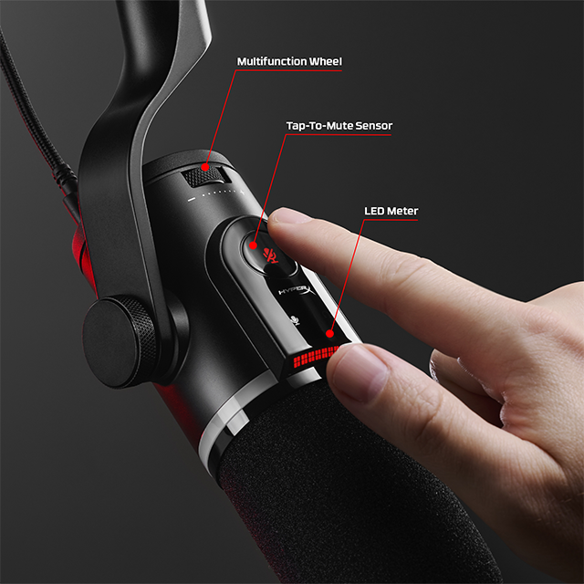

指先ひとつで自在にコントロール
マルチファンクションノブで、マイクゲイン・モニター音量・ミックスバランスを簡単に調整可能。LEDメーターで音量をひと目で確認でき、タップ操作で素早くミュートもできます。
