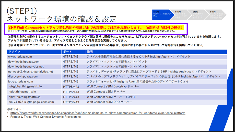

はじめに、HP Wolf Connectの導入方法紹介に先立ち、日本HPのWebサイト内にHP Wolf Connectの導入マニュアルが用意されていることを紹介したい。このマニュアル群を見ながら進めれば、問題なく導入する事ができるはずである。

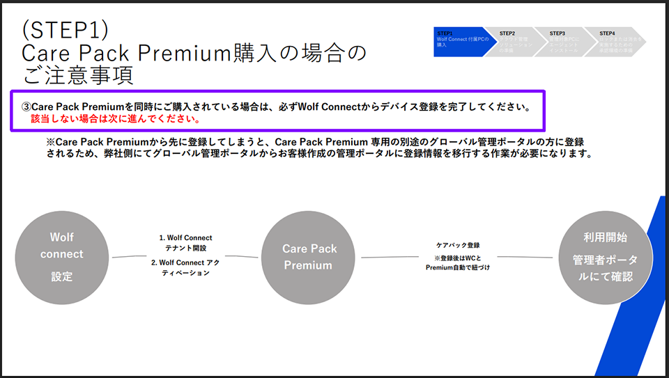

※ HP Wolf Connectは、HP Wolf Connectを標準搭載したPCの購入、もしくはモバイル通信機能搭載のHP Wolf Connect対応可能PCへのソフトウェアライセンス後付けにて利用することができる。HP eSIM ConnectやHP Care Pack Premiumなどの別のサービスを導入している場合はHP Wolf Connectの導入に注意が必要である旨の注意喚起が記載されていることは、情報システム担当者にはありがたい。(図中紫枠)
STEP1
STEP1
STEP1
STEP1

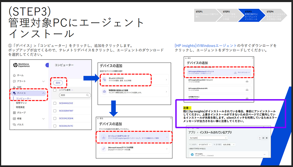

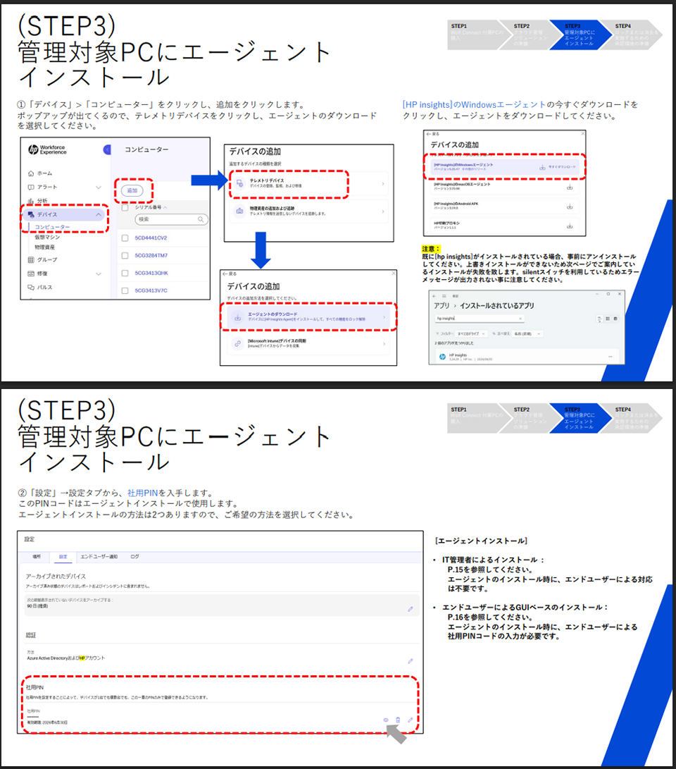

ただし、各PCに導入するエージェントである「hp insights」をインストールする際は注意が必要だ。すでにインストールされている「hp insights」を事前にアンインストールしておく必要があるとマニュアルには記載があるが、これが小さく記載されているため、気付きづらいので注意が必要だ。
※ 筆者もこの部分に気付かず、原因が分からずにOSの再インストールした上で再導入を行ってしまった。WXP上で対象PCが認識されない、サービスが利用できないなど重大な問題が起こる部分なので、願わくば注意喚起をもう少し大きく記載してもらいたい。

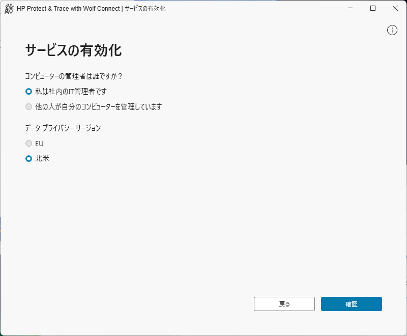

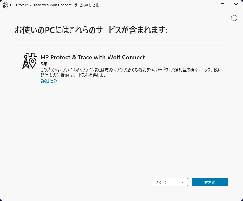

HP Wolf Connectに対応しているPCを購入し、初めにサービスの有効化を促すポップアップとウィザードが自動的に立ち上がってくる。そのまま有効化を行うと簡単に導入できるので、導入漏れが無くなる。この様な処理だけでも情報システム担当者の負担を軽減する設計になっている。
お使いのPCにはこれらのサービスが含まれます

サービスの有効化に際して、IT管理のセットアップもクライアントセットアップも1つのウィザードでまかなえるのも、情報システム担当者の負担軽減につながる。
サービスの有効化
サービスの有効化

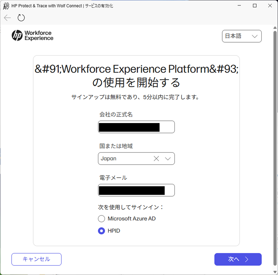

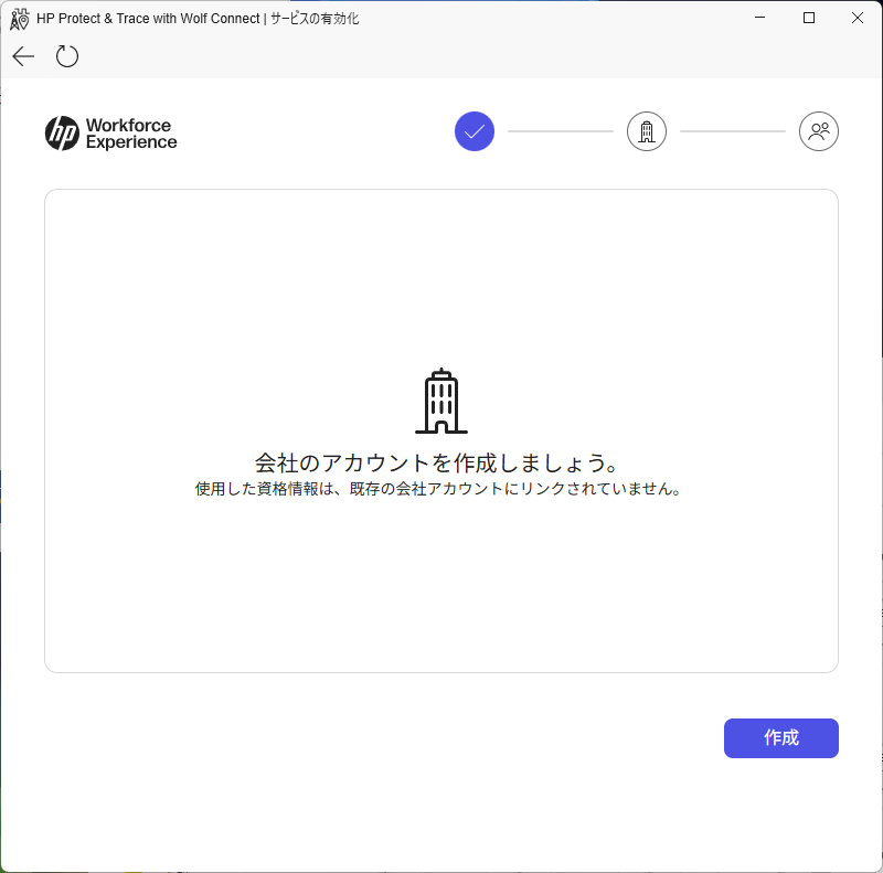

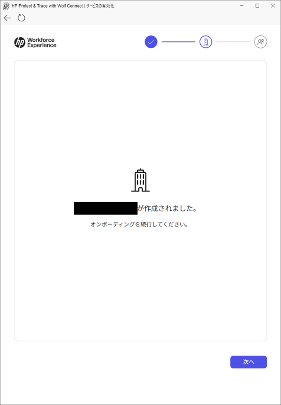

HP Wolf Connectのサービス有効化のITセットアップ中にIT管理者を選択すると、WXPのクラウドサービスが利用できるようにテナントの作成が始まる。
これも、ウィザードに従って、使用許諾や会社名やメールアドレスなどの必要情報を入力することにより管理テナントの作成が簡単にできる。
導入マニュアルの説明通りにセットアップを進めれば、問題なく導入できる。

WXPはグローバルサイトのためか、ごくまれに文字化けが発生しているようだが、導入の障害につながるレベルではない。
また、HP IDもしくはMicrosoft Azure ADのアカウントは、必須であるため、事前に作成しておくか同時に導入しておく必要がある。
アカウント
アカウント
アカウント作成されました
アカウント作成されました

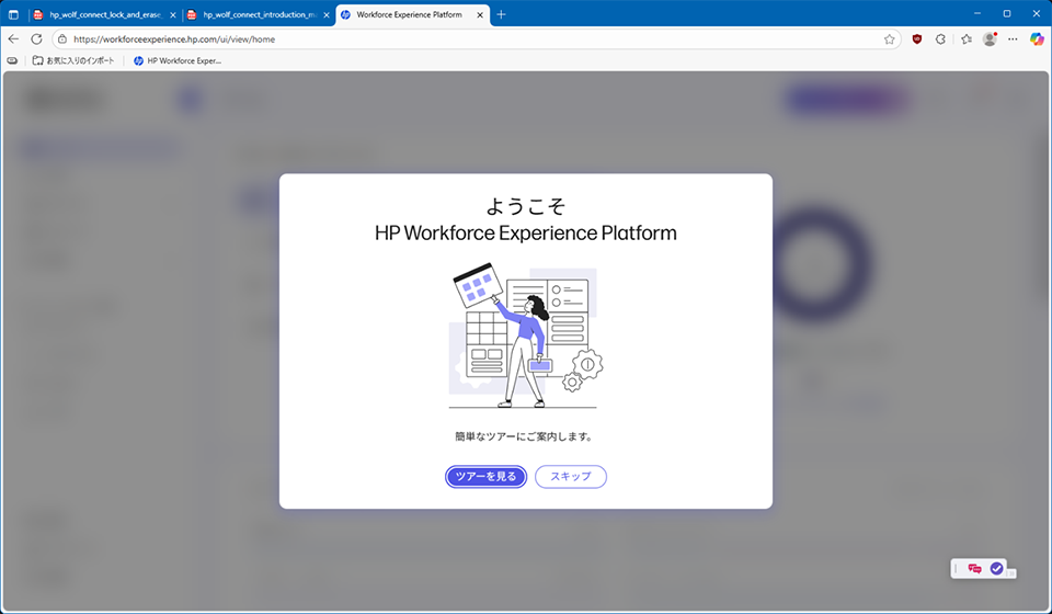

サービスが有効化されました
サービスが有効化されました
必須情報を入力しテナントを作成し終わり、登録が完了するとサービスが有効化する。ここまで、画面の指示に従って進めれば良いので、導入の容易性がきっちり担保されている。
クラウドサービスのWorkforce Experience Platform(WXP)が使用できるようになるとクラウド上で管理できるようになる。
※MDMサービスの部分は、このWXPの一機能として機能する。
サービスが有効化されました
サービスが有効化されました
HP Wolf Connectのサービスが有効化し、WXPのクラウドサービスが使用できる様になると、管理対象PCにエージェントをインストールすることにより、WXPでの管理が可能になる。これもマニュアル通りにインストールするだけである。エージェントアプリケーションは、GUIでもCLIインストールにも対応しているので、バッチを組む情報システム担当者もいるだろう。これも負担軽減につながる。
STEP3
STEP3
STEP3
STEP3

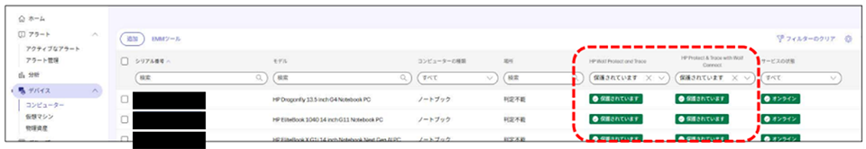

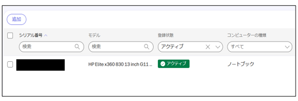

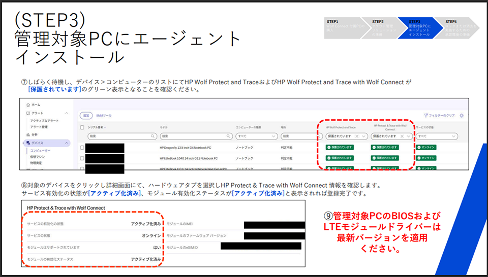

HP Wolf Connectのサービスを有効化し、対象PCにエージェントをインストールすると、WXPのクラウド上で対象PCの位置情報や通信状況などの各データが閲覧できるようになる。
各データが閲覧できる
各データが閲覧できる
各データが閲覧できる
各データが閲覧できる

HP Wolf Connectの導入は、マニュアル通りに進めれば、難しい操作も無く、指示通りに進めれば1日もかからず、早ければ数時間で導入が完了する。
エージェントをインストールする際に注意が必要な部分はあるが、導入の難しさは皆無であろう。
