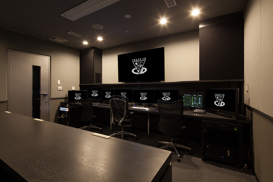

私は現在、NHKや民放テレビ番組をはじめ、劇場用映画、配信コンテンツ等のポストプロダクション業務を行う、CRAZYTV クリエイティブにてカラーグレーディングやオンライン編集にも携わりながら、都内5拠点におよぶ当社スタジオの機材選定および保守管理を担当しています。昨年からは当社を挙げて、カラーグレーディングにてDaVinci Resolveを用いるだけに留まらず、そのままオンライン編集までワンストップで行うための検証やチャレンジを行う中で、すでに複数のテレビ番組や劇場用映画等のオンライン編集において実績を生み出しています。
そこで今回は、DaVinci Resolveによる番組編集という現場目線の観点から「HP Z2 Tower G1i Workstation(以下、HP Z2)」をレビューしました。比較対象としたのは、Mac Studio(M2 Max/メモリ64GB)と、オフライン編集マシンとして制作現場で一般的に使われているMacBook Pro(M4/メモリ24GB)の2台になります。

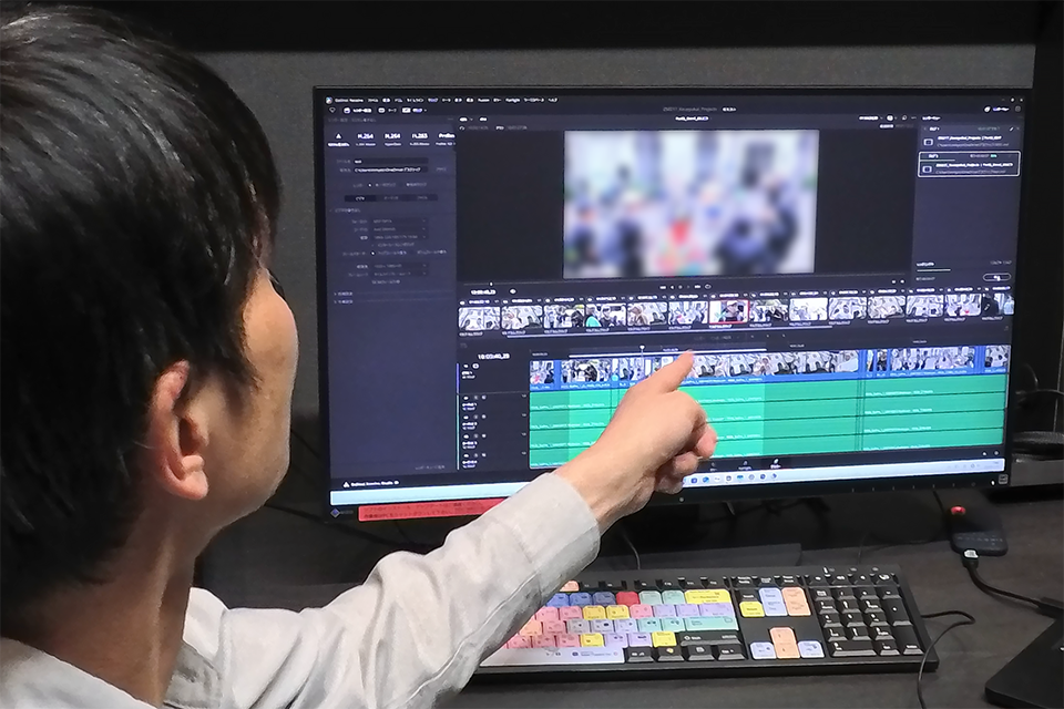

まずはDaVinci Resolveのなかでも特に高負荷の機能を使い、そのパフォーマンスを試しました。「AI Magic Mask」はカラーグレーディングやオンライン編集作業で活躍する非常に優秀なマスキング機能で、私も愛用しています。その一方では、処理負荷が重いことでも知られています。カラーページで任意の被写体をクリックするだけでAIが自動的に対象を認識して、マスクを生成してくれますが、トラッキング処理中は数fpsしか出ないことも珍しくありません。
ところが、HP Z2では29fps前後という、ほぼリアルタイムで処理してくれました。Mac Studioでは4fps、MacBook Proは2fpsにとどまり、その差は驚異的と言わざるを得ません。また当社で稼働しているNvidia RTX 6000 Adaマシンの場合、トラッキング速度は徐々に上がりピークで29fpsに到達します。その意味でも最初から29fpsで処理するHP Z2の優位性を確認することができました。今回の検証機はNVIDIA RTX PROシリーズよりもはるかに安価でありながらハイパワーなNVIDIA GeForce RTX 5080を搭載しています。マジックマスクの処理中はGPU使用率が80%ほどに達していたことから、その性能が十分に引き出されていることも確認できました。

余談ですが、DaVinci Resolveは書き出し中の映像を画面上でプレビューできる仕様になっている点が、われわれエディターやカラリストにはとても助かります。書き出した後に「ノイズが走っていた」「合成が崩れていた」「書き出し設定を誤り意図せぬ見え方になっていた」といったエラーに書き出しが完了してから気づくのではなく、書き出し中の段階で気づくことができます。何か異常があれば、その場で書き出しを中止して即座に修正可能です。HP Z2の高性能は、こうしたDaVinci Resolveの優位性をさらに高めてくれるはずです。
