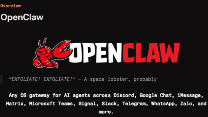

OpenClaw 公式 Overview ページのタイトルビジュアル (出典:OpenClaw 公式ドキュメント)

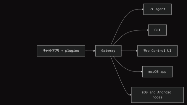

チャットアプリからの入力を Gateway で受け、各種インターフェースへ分岐する構成(出典:OpenClaw 公式ドキュメント)
OpenClaw の概要と4つの特徴
OpenClaw は、使い慣れたチャットアプリとAIを橋渡しして実務を自律的にこなす、オープンソースの自己ホスト型(セルフホスト型)AIアシスタント基盤です。一般的なクラウドAIとは異なり、システムの中核である「Gateway」を利用者の環境(PCやサーバー)に置く仕組みのため、データの流れを自ら制御できます。

Gateway(ゲートウェイ)が担う中核的な役割
OpenClaw を動かすうえで最初に理解すべき要素は、Gateway と呼ばれる中核プロセスです。通信・認証・ルーティング・セッション管理を担う制御層として機能しています。
従来の「アプリを開いて質問するだけのチャットAI」とは異なり、裏側で常に動き続けるサーバー型の基盤として機能します。
一つの Gateway に対して一人の利用者が操作するという一人利用の前提を守ることで、複数人共有に起因する情報漏洩リスクを下げやすくなります。

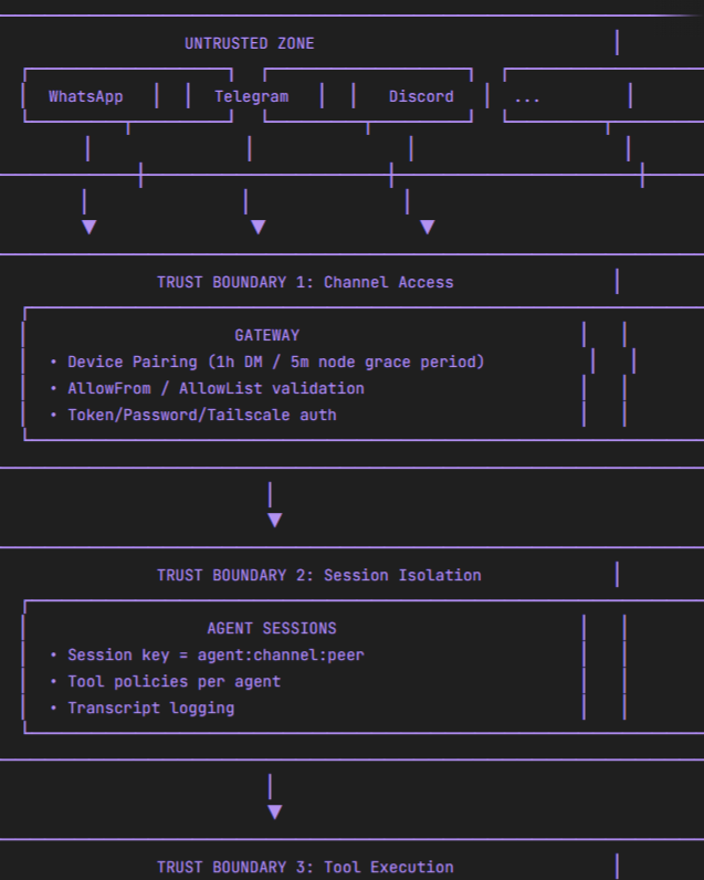

外部チャネルからGateway、セッション分離、ツール実行へ続く信頼境界(出典:OpenClaw 公式 THREAT MODEL ATLAS より一部抜粋)

セキュリティリスクを左右する3つの前提事項
OpenClaw が「危険」とされるのは、AIが実環境のPC操作やファイル変更を直接実行できる、強力な仕組みを持つためです。公式のセキュリティ文書でも「完全に安全なセットアップは存在しない」と明言されています。
リスクは、主に以下の3層に分類されます。
  • プロンプトインジェクション:外部から悪意ある命令を読み込ませAIを操る攻撃。Ciscoの調査による、サードパーティ製スキルを通じたデータ外部送信の実証事例あり
  • 資格情報の平文保存:設定・認証関連ファイルに秘密情報が含まれ得る仕様。情報窃取型マルウェアによる資格情報窃取リスクの報告あり
  • 悪意あるスキルの混入:ホスト権限で実行されるスキルを通じたマルウェア感染。「ClawHavoc」キャンペーンにおける、暗号資産ツールを偽装した悪意あるスキルの確認(報告時点で341件、後続報告では800件超との指摘も)
過去には悪意あるサイトを訪問するだけで認証トークンが盗まれる深刻な脆弱性(CVE-2026-25253、修正済み)も報告されており、Microsoft が指摘する通り、本ツールの稼働は「どのマシンやデータをさらすかという信頼の決断」そのものです。
利便性の裏にあるリスク構造を正しく理解しておけば、「怖いから使わない」ではなく「ここまでなら安全」という冷静な運用判断を下せるようになります。
