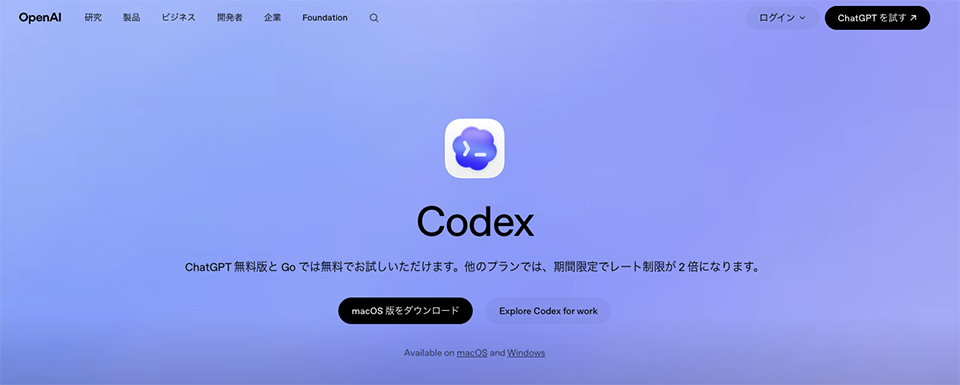

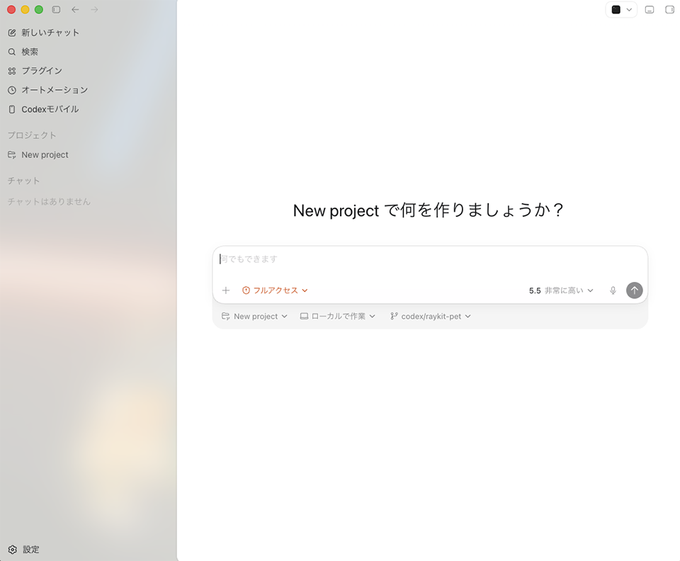

次に、Codex をどこから使うかを選びます。初心者は、最初から全部を覚える必要はありません。
入口 向いている人 注意点
Codex app 画面で作業を見たい人 最初の入口として分かりやすい
IDE拡張 VS Codeなどで作業する人 エディタに慣れている人向け
CLI ターミナルを使える人 非エンジニアは後回しでよい
Web/Cloud GitHub上の作業を任せたい人 リポジトリや環境設定の理解が必要
GitHub連携 PRレビューしたいチーム チーム運用向け
Slack連携 会話からタスク化したいチーム 組織利用向け
Mobile 外出先で確認したい人 最終確認はPCのほうが安全
非エンジニアが最初に触るなら、Codex appを起点にすると理解しやすいです。ファイル、スレッド、差分、ログ、実行状況が見えやすいためです。

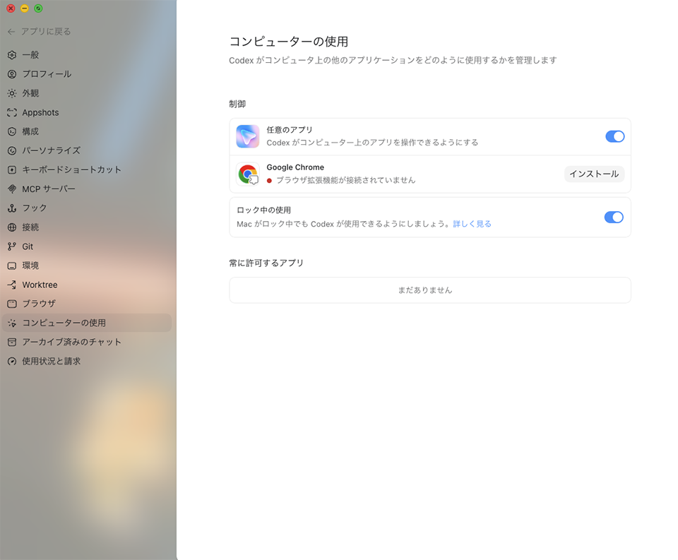

Computer Useで画面操作する
Computer Use を使うと、Codex がブラウザやアプリの画面を見て操作できます。
たとえば、ローカルWebアプリを開いて表示崩れを確認する、ボタンを押して動作確認する、スクリーンショットをもとにUIを直す、といった使い方ができます。
注意点は、画面に映っている情報がCodexの文脈に入る可能性があることです。パスワード、顧客情報、社外秘資料、個人情報が見える状態では使わないようにします。

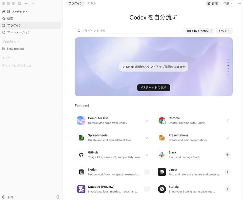

PluginsとSkillsを使う
Plugins は、外部サービスやツールを Codex につなぐ仕組みです。Skillsは、繰り返し使う作業手順をCodexに渡す仕組みです。
たとえば、毎回同じ記事レビューをするなら Skill化、外部のタスク管理や開発サービスとつなぐなら Plugin の候補になります。
初心者は、まず既に用意されているものを使い、慣れてから自分用のSkillを作るとよいです。

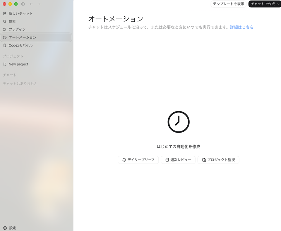

Automationsを使う
Automations は、決まった作業を繰り返し実行するための仕組みです。
たとえば、毎週のPR確認、定期的なドキュメント更新、Obsidian のリンク切れ確認、特定フォルダの整理などが考えられます。
ただし、自動化は便利な反面、失敗したときの影響も大きくなります。最初は読み取りだけ、次に提案だけ、最後に限定的な編集という順番で広げると安全です。

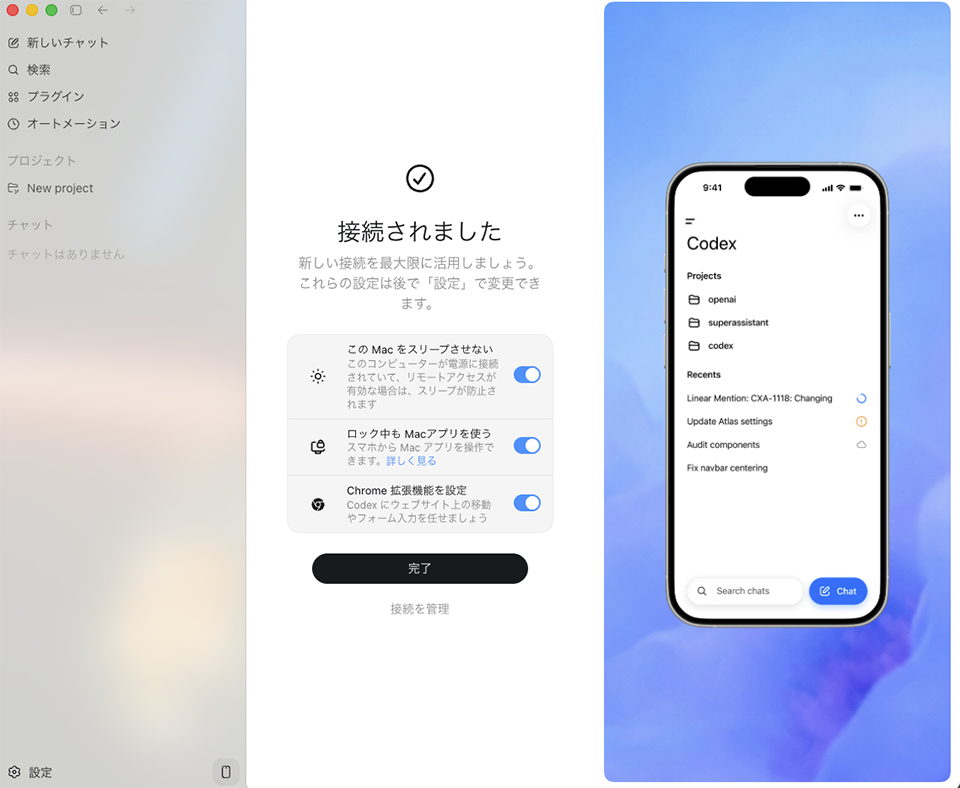

Mobileで確認する
Codexはモバイルからもタスクの進捗、差分、ログ、承認を確認できる方向に広がっています。
外出中に進捗を見るには便利ですが、重要な差分や長いログはPCで確認するほうが安全です。モバイルは「軽い確認」、最終判断は「大きな画面」で分けるのがおすすめです。
