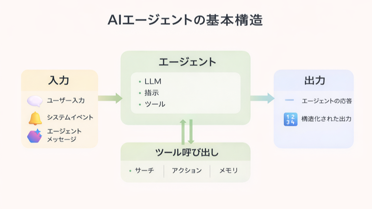

複雑に見えるAIエージェントですが、要点は「自律的に動く」ことにあります。本章では、従来のチャットボットやCopilotと何が違うのか、具体的にどの業務を任せられるのかを整理します。ここを理解すると、どのツールを選ぶべきか迷わなくなります。
AIエージェントの基本構造。入力・エージェント・ツール呼び出し・出力の関係を示す概念図(画像:Microsoft Learn を参考に筆者作成)
自律型AIエージェントの最小理解
AIエージェントの本質は、ユーザーの目的達成に向けて「自律的に判断し、行動する」点にあります。
従来のAIはユーザーからの詳細な指示を待つ必要がありましたが、エージェントは以下の4要素を組み合わせ、必要な手順を自ら組み立てます。
  • 指示(Instructions):エージェントの役割と振る舞い
  • 知識(Knowledge):参照すべき社内データやWeb情報
  • アクション(Actions):外部システムへの操作
  • トピック(Topics) 会話のきっかけや処理手順を定義した設計図
たとえば「在庫を確認して」と入力するだけで、在庫システムを検索し、結果を報告します。細かく指示を出さずとも自律的に業務を遂行可能な点が、エージェントの特徴です。

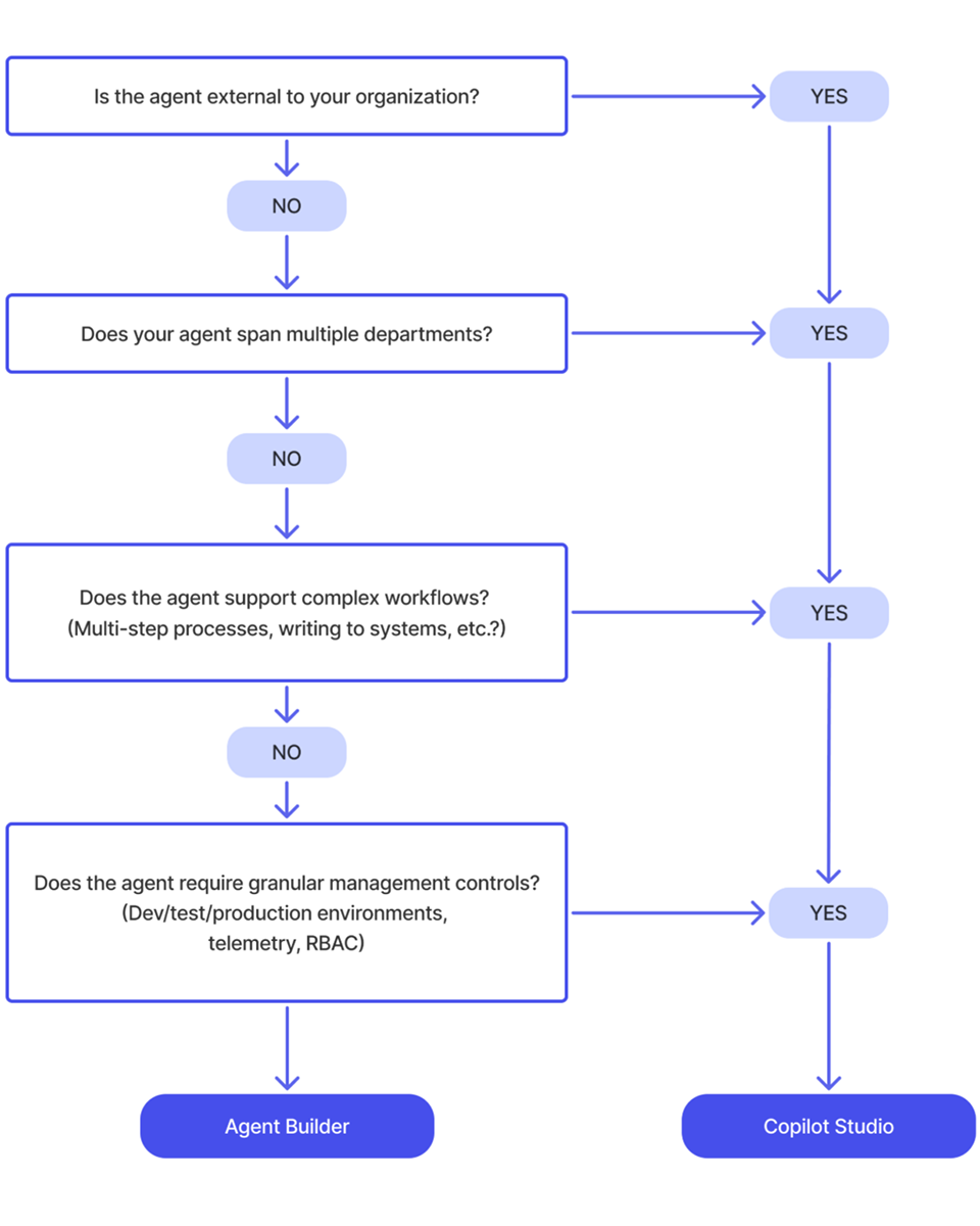

Copilot のエージェント開発には、簡易版の「エージェント ビルダー」と高機能版の「Copilot Studio」という2つの入り口があります。両者の違いを理解せずに進めると、開発途中で機能不足に陥ったり、オーバースペックで無駄なコストがかかったりしかねません。目的と公開範囲に基づいた、最適な選び方を解説します。
利用範囲や要件に応じて エージェント ビルダー と Copilot Studio を選択するフロー(出典:Microsoft Learn)
分岐表:どっちで作るべきか
作成するエージェントの「利用者」と「機能の複雑さ」で判断します。社内の Teams や Microsoft 365 内でのみ利用し、資料検索が中心ならエージェント ビルダーが最適です。一方、社外Webサイトへの埋め込みや、基幹システムとの複雑な連携が必要な場合は Copilot Studio が必須となります。
  • エージェント ビルダー:社内利用、マニュアル検索、個人・小規模チーム向け
  • Copilot Studio:社外公開、複雑な承認フロー、全社横断のガバナンス
比較項目 エージェント ビルダー Copilot Studio
利用範囲・公開先 社内限定
(Teams、Microsoft 365 内)
社外・広範囲
(Webサイト埋め込み、全社システム)
機能の複雑さ 資料検索が中心
(マニュアル参照など)
複雑な連携が可能
(基幹システム連携、承認フロー)
想定規模 個人・小規模チーム向け 全社横断・対顧客向け
難しく考えすぎず、まずは手軽なエージェント ビルダーで小さく始め、物足りなくなったら Copilot Studio へ移行するという「二段構え」が、最も失敗の少ないルートです。

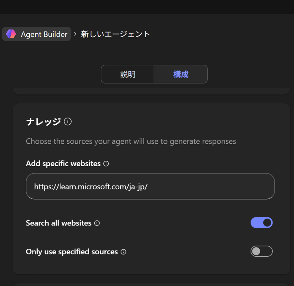

エージェント ビルダーの作成手順:Microsoft 365 Copilot で完結する5ステップ
現場主導でスピード導入を目指すなら、Microsoft 365 Copilot 内のエージェント ビルダーが最適です。プログラミング知識は不要で、チャットで要望を伝えるだけでエージェントの土台が完成するためです。
具体的な手順は以下の通りです。
  1. Microsoft 365 Copilot アプリを開き、「エージェントの作成」を選択
  2. 「説明」タブで目的・対象・出力形式を入力し、土台を作成
  3. 「構成」タブで指示を調整し、ナレッジ(SharePoint やWeb等)を追加
  4. テスト画面で想定質問を投げ、回答の挙動を確認
  5. 利用させたいユーザーやグループを指定して共有し、フィードバックを集める
「自分の業務を知っているAI」が動き出す感動は、実際に作って初めて味わえます。まずは動くものを手にしてみてください。
エージェント ビルダーのナレッジ設定画面(画像:筆者の環境で取得したスクリーンショット)

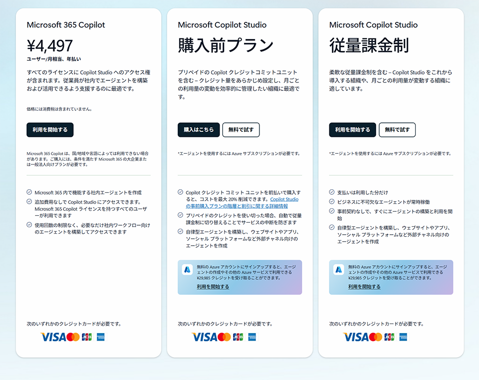

作成したエージェントを自分だけで使うなら簡単ですが、社内展開しようとすると「料金」と「セキュリティ」の壁に直面します。本章では、PoCでつまずきがちな無料版の制約や、複雑に見えるCopilot クレジットの仕組み、情シス部門を説得するためのガバナンス設計について解説します。
Copilot Studio の料金は Copilot クレジットを用いた従量課金モデルで提供される(出典:Microsoft公式)
無料で試せる範囲と、詰まりやすい落とし穴
Copilot Studioには通常30日間(延長可能)の無料試用版がありますが、これは「機能検証」用と捉える必要があります。試用環境ではエージェントを他者に共有する「発行(Publish)」機能が制限され、同僚のPCで実際に操作してもらう検証ができないからです。
具体的には、以下の点に注意が必要です。
  • 個人の Gmail 等は不可(組織アカウント必須)
  • Teams やWebへの公開ができない
  • 管理者がセルフサインアップを禁止していると利用不可
せっかく良いエージェントを作っても「同僚に見せられない」のではPoCになりません。最初から開発者プランや少額の従量課金を検討する方が、結果的に近道です。
Copilot Studio の料金:Copilot クレジット・パック・従量課金制
料金体系は「Copilot クレジット」という共通通貨を用いた従量課金制です。ユーザー数だけでなく「エージェントに何をさせるか」によって消費量が激しく変動するため、従来の定額制の感覚で見積もると予算オーバーのリスクがあります。
課金形態と消費量の目安は以下の通りです。
  • 容量パック:25,000 クレジットを月額200ドルで購入(前払い)
  • 従量課金:Azure連携で使った分だけ支払い
  • 消費例:
    ○ 生成AI回答(GenAI input):2 クレジット
    ○ テナントグラフグラウンディング(SharePointなどテナント内のデータ参照):10 クレジット
まずは「使用分のみ支払う」従量課金で実際の消費量を把握してから、定額パックへ切り替える運用が、稟議を通しやすい進め方です。
