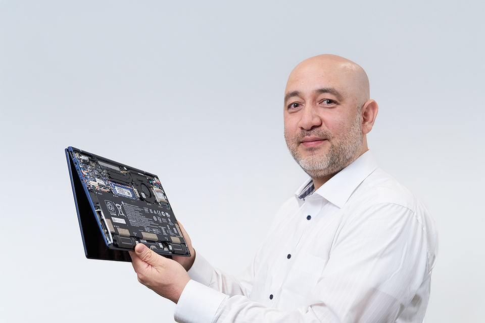

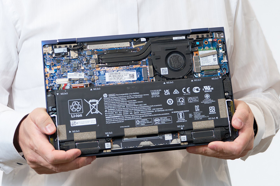

ノートPCの裏蓋を開け、基板上の特定部位に専用デバイスを接続して復元キーを盗み出す「TPMバス攻撃」
