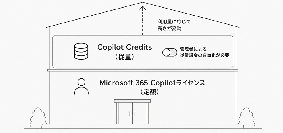

Copilot Cowork は2026年6月に一般提供が始まった、長時間の多段ステップ作業をAIに任せられる機能です。課金の構造は二階建てで、ここがつまずきやすいポイントです。
  • 1階:Microsoft 365 Copilot ライセンス(定額)。Cowork を使うための前提条件です
  • 2階:Copilot クレジットによる従量課金。Cowork の利用分は、使った分だけ費用が発生します。ライセンスに利用分の含み枠はありません
つまり「ライセンスを買ったのだから Cowork も使い放題」ではなく、ライセンスがあることを前提に、実際の作業量は従量という関係です。加えて、管理者が Microsoft 365 管理センターのコスト管理で従量課金を有効化して、はじめて組織で Cowork が使えるようになります。
この有効化の方法については改めて別記事にてご紹介する予定です。
クレジットを消費するのは、モデルの応答、ツールやスキルの呼び出し、画像生成、ブラウザ操作といった Cowork の動作全般です。タスクが複雑で長くなるほど、消費も増えます。

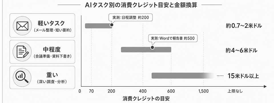

この記事を読んでいる皆さんが一番知りたいのはここだと思います。Microsoft の公式ガイドが示す参考値をもとに、タスクの重さ別に整理します(2026年7月時点。確定レート表は未公表)。
タスクの重さ 作業の例 消費クレジットの目安 金額の目安(1クレジット0.01米ドル)
軽い メールの整理、短い文書の要約 70~200 約0.7~2米ドル
中程度 会議準備のとりまとめ、資料の下書き作成 400~600 約4~6米ドル
重い 深い調査・分析、長時間の多段タスク 1,500以上 15米ドル以上
実際に使ってみた消費実績
参考までに、筆者が実際に Cowork に任せてみたときの消費量を紹介します。
予定表とメールをもとにした日程調整の依頼で、1回あたり200クレジットほどでした。金額にすると2米ドル程度です。もう少し重い作業として、メール・カレンダー・関連資料をまとめて渡し、Word で報告書を作らせたときは、1回で500クレジットほど。こちらは5米ドル前後です。
上の表の目安ともおおむね一致します。日程調整のような、読み取って整えるだけの作業は軽く、複数の情報源を横断して文書を組み立てる作業になると、その数倍かかる。この体感を持っておくと、「この仕事は Cowork に任せて割に合うか」の判断がしやすくなります。

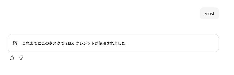

消費量はその場で確認できる(/costコマンド)
これらの数値は、Cowork のチャットで自分で確認できます。チャット欄に「/cost」と入力すると、「これまでにこのタスクで◯◯クレジットが使用されました」と、そのタスクでの消費量が表示されます。実際、先ほどの日程調整のタスクを/costで確認したところ、213.6クレジットでした。
Cowork のチャットで「/cost」と入力した結果(Microsoft 365 Copilot にて生成)
導入初期は、自分の典型的な業務をいくつか Cowork に任せて/costで実測しておくと、「自社ではおおよそこれくらい」というコスト感を早くつかめます。公式の目安表だけに頼らず、手元の数字を持っておくのが確実です。

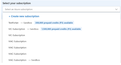

前払いクレジット(P3)付きサブスクリプションの選択画面(出典:同上、CC BY 4.0、2026年7月7日取得)
購入方法は大きく3つあります(2026年7月時点)。
方式 内容 向いている企業
Pay-As-You-Go(後払い従量) 使った分だけ月末に請求。1クレジット0.01米ドル まず小さく試したい企業
キャパシティパック 月額200米ドルで25,000クレジット。未使用分の繰越なし 毎月の利用量が読める企業
前払いプラン(P3) 年間前払いで最大20%割引。ただし返金・キャンセル不可 大規模に使い切る確信のある企業

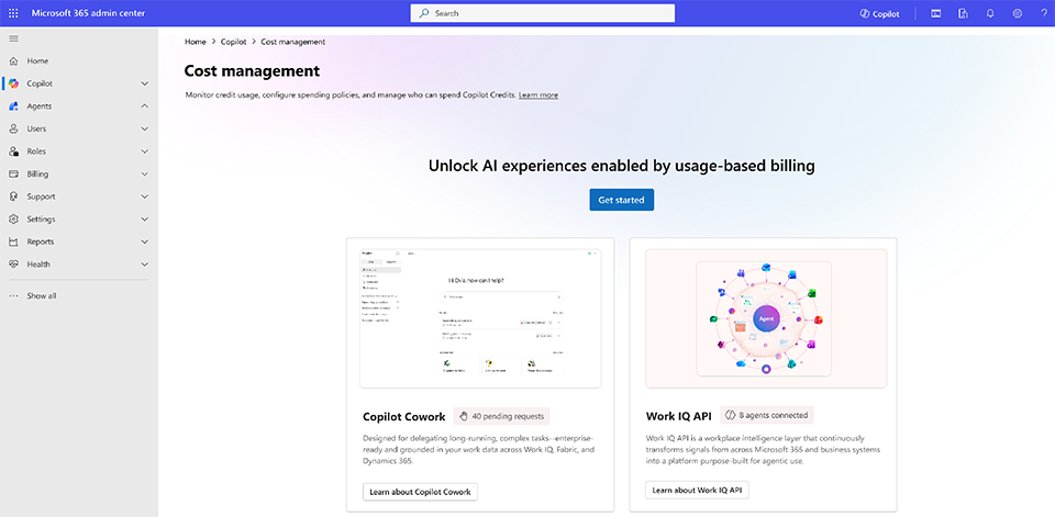

Microsoft 365 管理センターのコスト管理ダッシュボード(出典:Microsoft Learn「使用量ベースの課金によって有効になるAIエクスペリエンスの管理」https://learn.microsoft.com/ja-jp/microsoft-365/copilot/usage-based-billing-manage-copilot-credits、CC BY 4.0、2026年7月7日取得)

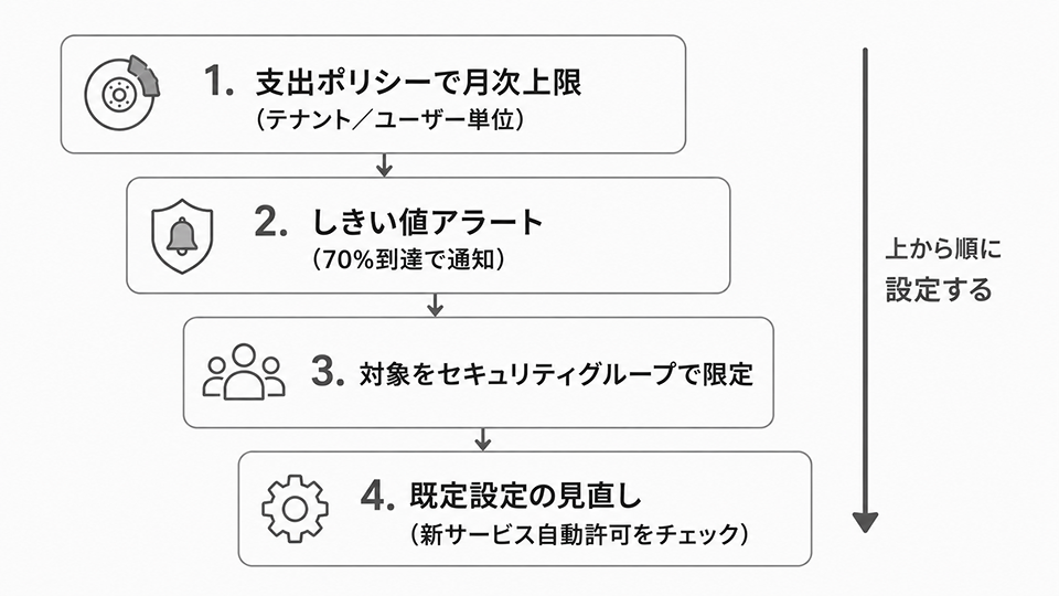

従量課金と聞くと「青天井になるのでは」という不安が先に立ちますが、Microsoft 365 管理センターには支出をコントロールする仕組みが用意されています。企業が最初に押さえるべきは次の4つです。
1. 支出ポリシーで上限を決める
テナント全体の月次上限に加えて、ユーザー単位の月次上限も設定できます。上限に達したユーザーは翌月1日まで Cowork の利用が止まる「ハードキャップ」なので、業務停止を避けたい場合は、後述のアラートと組み合わせて余裕を持った値にします。
2. アラートを仕込む
しきい値到達でメール通知が届き、ユーザー上限の70%到達時点でのアラートも設定できます。「止まってから気づく」のではなく「止まる前に気づく」設計にしておくことが重要です。
3. 対象ユーザーを絞る
支出ポリシーはセキュリティグループ単位で適用範囲を指定できます。全社一斉ではなく、まず特定部門から開放する段階導入が可能です。部門ごとに別の請求先を紐付けることもできるため、部門別のコスト按分にも対応できます。
4. 既定設定を一度見直す
注意したいのが、「新しい従量課金サービスを自動的に許可する」設定が既定でオンになっている点です(2026年7月時点)。新サービスが登場するたびに自動で課金対象に加わる設定なので、統制を重視する企業は導入時に一度確認しておくことをおすすめします。
