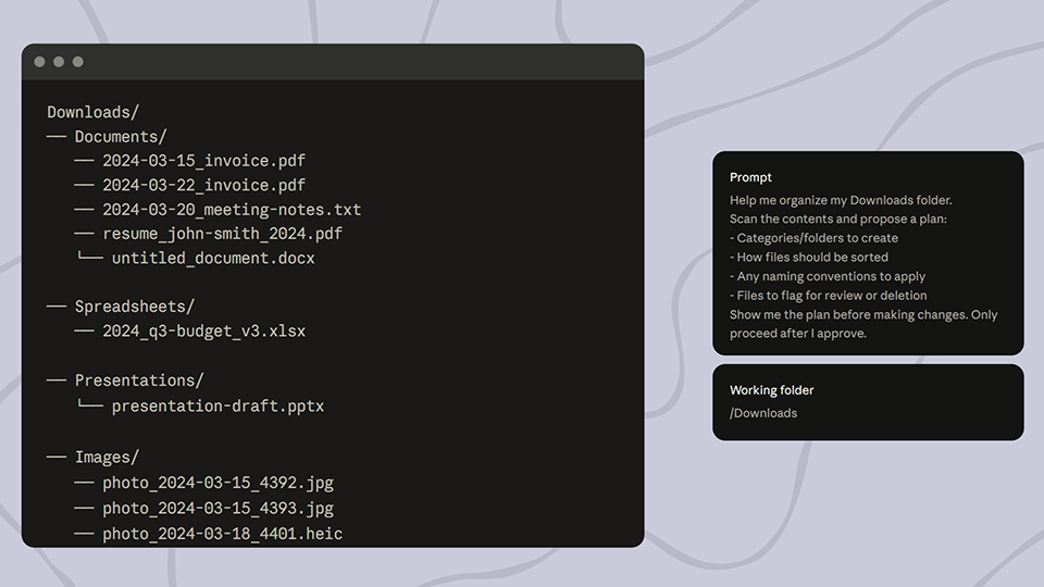

ローカルファイルに触れる業務で、Desktopの価値が立ち上がる 出典:Claude公式「The AI for problem solvers」 / 「Download Claude」より

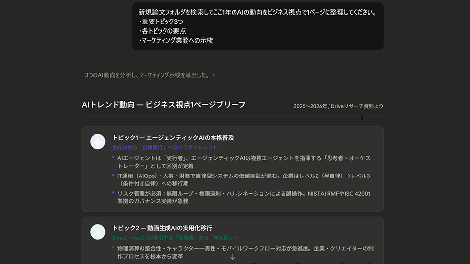

できることの全体像
Claude Desktopは単なる常駐アプリではなく、ローカル環境と連携した高度な作業を任せられるツールです。Web版でもファイル作成などは可能ですが、Desktop版には手元の環境と直接つながる独自の強みがあります。
2026年3月時点での主な差別化要素は以下の通りです。
  • ローカルのdesktop extensions
  • 複数ステップ作業を担うCowork
  • 開発向けのCodeタブ
手動アップロードなしでデータを扱う場合はCoworkやローカル拡張を用います。また、文章作成のルール徹底には全環境で利用できるSkills機能が有効です。
指定したフォルダから直接データを読み込めるため、手動でファイルをアップロードする手間を省き、日々の作業負担を大きく軽減できます。
複数の論文から、AI動向をビジネス視点で1ページに整理(筆者の環境で作成)

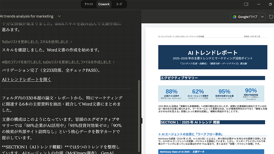

Web版・Claude Code・Coworkとの違い
Claudeには同じアカウントで使い分ける複数の操作面があり、実行環境や接続できる対象が異なります。目的によって最適なインターフェースを選択することで、AIの能力をより正確に引き出せるためです。各機能の役割は以下のように整理できます。
  • Web版:ブラウザ中心の対話と単発の資料作成
  • Claude Desktop:ローカル拡張やCoworkが強み
  • Cowork:Desktop上で知識労働の複数ステップ作業を委任
  • Claude Code:開発作業向けの実行面であり、ターミナルだけでなくDesktopのCodeタブやWebでも利用可能
用途に合わせて道具を持ち替える感覚が掴めると、自分もAIをしっかり使いこなせているという自信に繋がります。
複数の資料からAIトレンドを1ページのレポートに統合(筆者環境で作成)

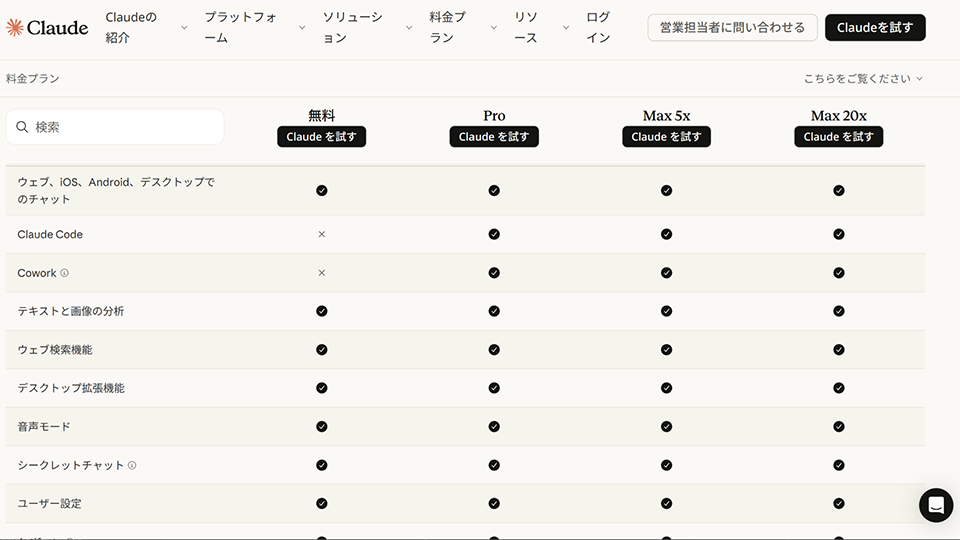

無料で試し、必要に応じて上位プランへ(出典:Claude公式 料金表)
無料版と有料版の違い
Claude Desktopは無料プランでも基本機能を使えますが、本格的な業務利用には有料プランの検討が必要です。利用上限は固定のメッセージ数ではなく、会話の長さや添付ファイル、使用モデルで変動するセッション制(約5時間ごとにリセット)を採用しているためです。
プランの詳細は以下のとおりです。
  • Free:0ドル。各画面で利用を開始できます。
  • Pro:月額20ドル(年額200ドル)。ピーク時でもFreeの5倍以上の利用量が目安です。Claude CodeとCoworkを含みます。
  • Max:月額100ドルから。Proの5倍または20倍の利用量を選択可能です。
  • Team(5〜150人向け):Standardは月額20ドルから、Premiumは月額100ドルからです。管理機能やSSO、コネクタ管理を含みます。
  • Enterprise:企業向けプランです。アクセス料と従量課金を組み合わせた方式です。
無料で試しつつ必要なタイミングでプランを上げれば、上司に費用対効果を説明しやすくて安心です。

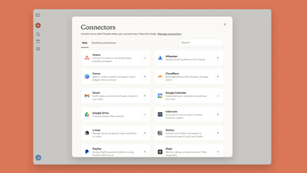

WebとDesktop Extensionsの差は、接続先と権限  出典:Claude公式「Discover tools that work with Claude」
WebとDesktop Extensionsの差は、接続先と権限  出典:Claude公式「Discover tools that work with Claude」」
デスクトップ拡張機能・コネクタ・MCPの違い
Claude Desktopの連携機能は、接続先によってデスクトップ拡張機能(Desktop Extensions)とウェブコネクタ(Connectors)に分かれます。両者はMCP(Model Context Protocol)という共通の通信規格を使用していますが、データの経路が異なります。
  • デスクトップ拡張機能(Desktop Extensions):Claude Desktop上でローカルのファイルやアプリなどのシステム資源に接続
  • コネクタ:インターネット経由でSlackやGoogle Workspaceなどのクラウドサービスに接続
ローカルのシステム資源を活用するデスクトップ拡張機能は、クラウド連携と比較して権限の境界を管理しやすいという利点があります。データの保管場所に合わせて接続方法を選択することで、社内の機密情報を保護しながらAIを活用できます。
