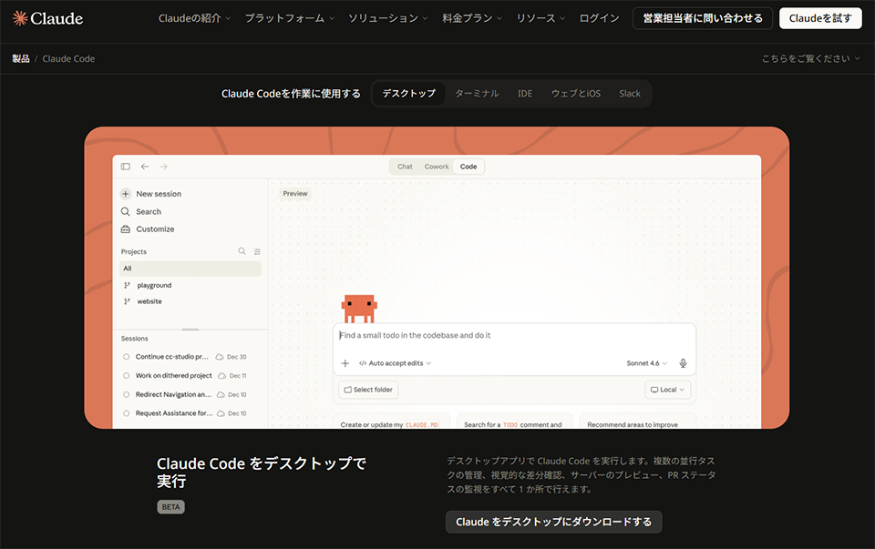

Claude Codeは複数の環境から利用できるエージェント型ツール 出典:Anthropic, Claude Code

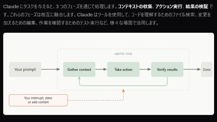

Claude Codeは「文脈収集→実行→検証」を反復しながらタスクを進める。出典:Anthropic, Claude Code の仕組み (agentic ループ)

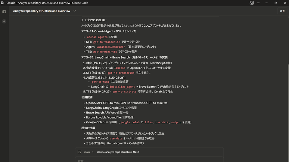

Claude CodeがGitHubリポジトリ全体を解析した画面(筆者環境で作成)

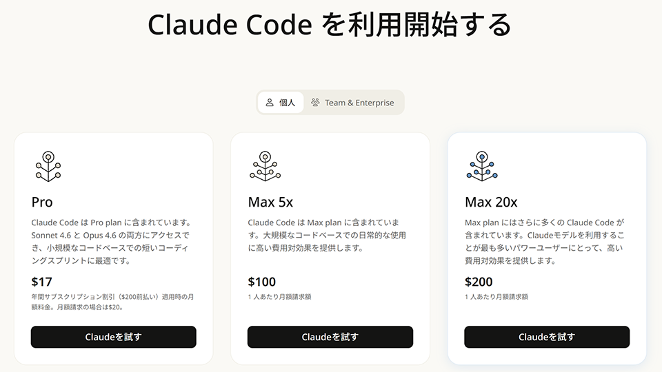

Claude CodeはPro以上のプランに含まれ、利用量に応じて拡張できる。出典:Anthropic, Claude Code

個人がClaude Codeを実質定額で安全に始めるなら、月額20ドルのProプランが最適です。
Freeプランでもチャットやコネクタは利用できますが、Claude Codeを動かすにはPro以上の契約が必須です。エージェント型ツールはコード全体を反復して読み込むため、初心者がAPI(従量課金)経由で直接利用すると、短時間でコストが急騰するリスクがあります。
その点、Proプランなら定額の利用枠が用意されており、意図しない自動的な追加課金は発生しないため安心です。
最新の料金体系を正しく把握し、予算超過を防ぎつつ自社の規模に合ったプランを選択してください。
主要プランは以下の通りです。
プラン名 料金 特徴・対象者
Free(無料) 0ドル チャットとコネクタ利用可。Claude Codeは利用不可
Pro 月額20ドル(年払い約17ドル/月) 定額利用枠を含む。Claude Code利用可。初心者に最も推奨
Max 月額100ドル〜 Proの5倍〜20倍の利用枠。大規模開発向け
Team Standard 月払い$25/席、年払い$20/席 Claude Code含む。5〜150名向け。管理コンソールあり
Team Premium 月払い$125/席、年払い$100/席 Standardの5倍の利用枠。Claude Code含む
Enterprise カスタム価格(要問い合わせ) SSO・監査ログ対応。座席アクセス料+API従量の二階建て課金

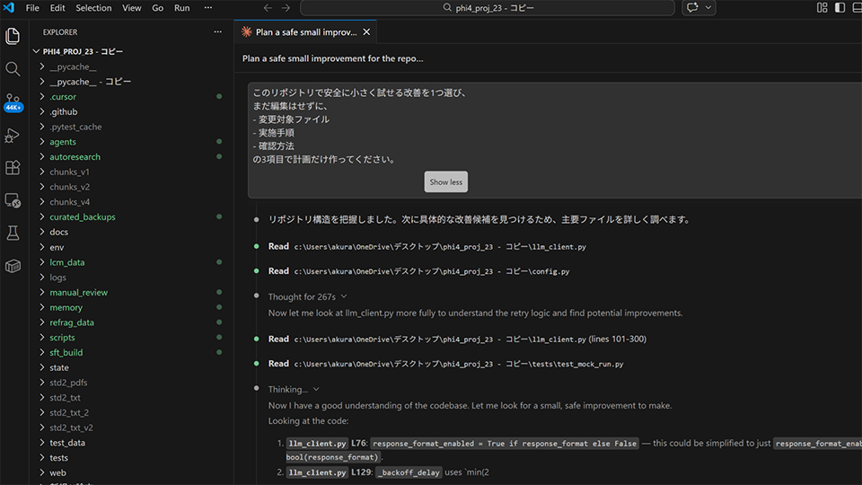

Plan Modeで変更前の実施計画を生成する様子(筆者環境で作成)

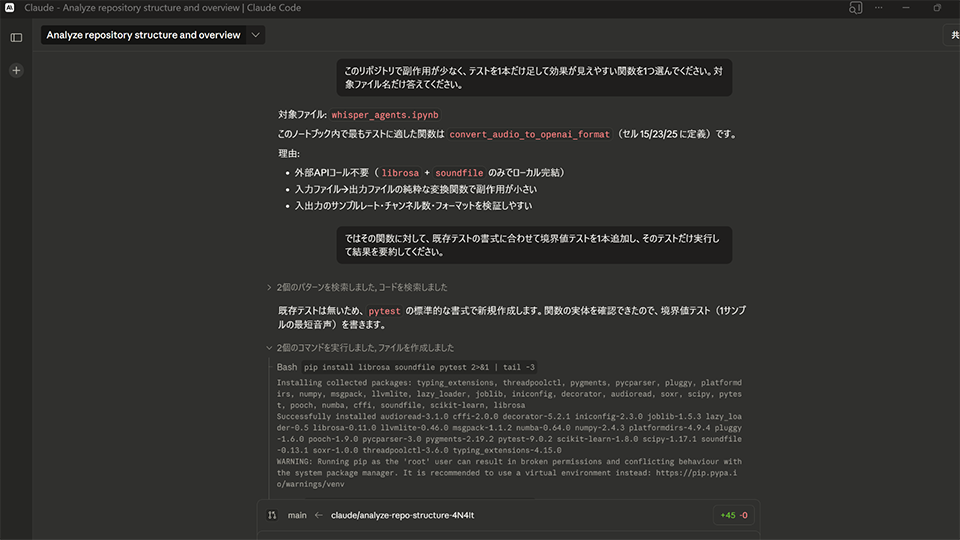

エンジニアであれば、対象を絞ったテストコードの自動生成や、限定的なコード整理が最も効果を実感しやすい業務です。Claude Codeはファイルの作成からテスト実行、コードの修正までを自律的に処理します。

テスト1本の追加と実行まで自動化する様子(筆者環境で作成)

  1. 入門段階では、コードを書き換えず安全に計画を立てる「Plan Mode」から始めます。
