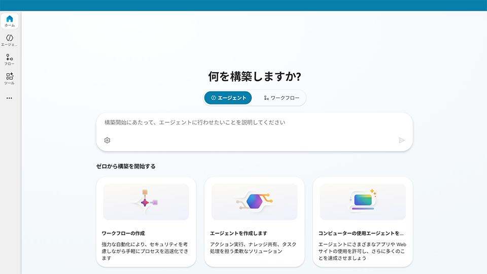

Copilot Studio のホーム画面(エージェント/ワークフローの作成起点)※筆者が自身の Copilot Studio 環境で実際に操作した画面

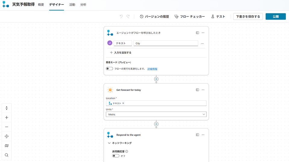

エージェント呼び出し用フローの基本構成(入力 → 外部取得 → 応答)※筆者が自身の Copilot Studio 環境で実際に操作・検証した画面

エージェント連携に必須のトリガーとアクション設定
Copilot Studio のワークフローには、通常の Power Automate とは異なる、いわば「お作法」があります。
汎用的なものではなく、エージェント専用のトリガーとアクションを使わなければ、連携すらできないからです。作成時は、以下の構成を必ず守ってください。
  • 必須トリガー: 「When an agent calls the flow(エージェントがフローを呼び出すとき)」を選択し、入力を設定します。
  • 必須アクション: 最後は「Respond to the agent(エージェントに応答する)」で閉じ、出力を設定します。
  • 非同期設定の無効化: 「Respond to the agent」内の「Asynchronous response(非同期応答)」をOffにします。Onのままだとエラーの原因になります。
少し窮屈に感じるかもしれませんが、この「型」さえ守れば、エージェントはあなたの頼もしい相棒として、期待通りに動き出してくれます。

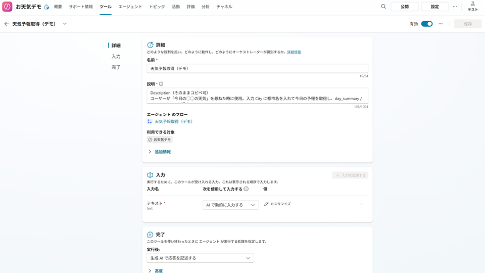

エージェントから利用するツールの設定画面(入力・説明・完了処理)※筆者が自身の Copilot Studio 環境で実際に操作・検証した画面
エージェントにフローをツール追加する登録手順
Copilot Studio の設定画面で、作成した Power Automate フローを「ツール」として登録します。AIが会話の文脈を読み取り、適切なタイミングでフローを呼び出せるかどうかは、ここでの定義にかかっています。
具体的な手順は以下の通りです。
  1. エージェントの「ツール」タブ(または自動化タブ)を開く
  2. 「ツールを追加」をクリックし、一覧から「フロー」を選択する
  3. ソリューションに含まれる公開済みのフローを選び、「追加と構成」をクリックする
  4. ツールとしての「名前」と「説明」を入力する
特に「説明」の入力は、AIに対する指示書そのものです。「データ取得」のようなそっけない説明では、AIも「何を?」と首をかしげてしまいます。「注文IDを使って配送状況を調べる」と、新人のチームメイトに仕事を頼むつもりで具体的に書いてあげてください。そのひと手間で、AIはあなたの意図を汲み取り、驚くほど察しの良い動きを見せてくれるようになります。

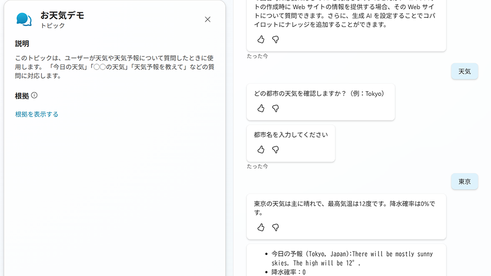

テストチャットでツールが実行され、天気予報が返ってくる様子 ※筆者が自身の Copilot Studio 環境で実際に操作・検証した画面
