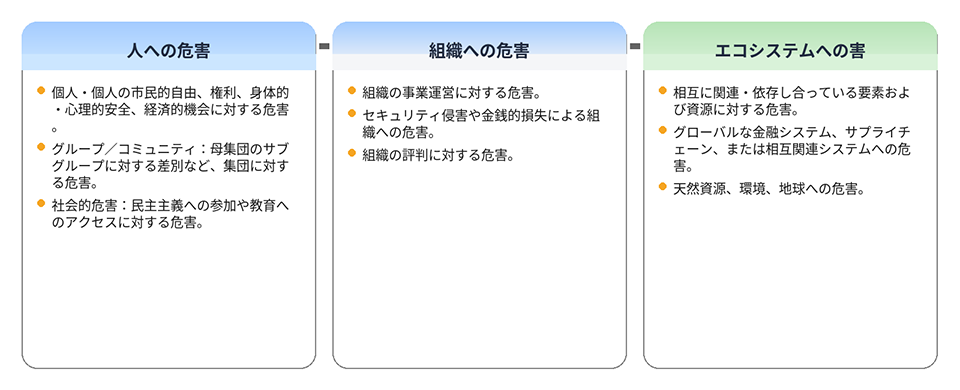

影響対象で見るAIリスク:人・組織・エコシステム(画像:次の参照先を元に筆者作成 - NIST『AI RMF 1.0 日本語版 )
二大技術リスク:入力漏えいと出力不正確性
生成AIに特有の技術リスクは、大きく「入力時の情報漏えい」「出力時の不正確さ」の2つに分けられます。
前者は従業員が機密情報をAIに送信してしまう危険性であり、後者はAIが事実に基づかない情報(ハルシネーション)や、著作権を侵害するコンテンツを生成する危険性を指します。
このように、ユーザーが情報を「入れる」時と、AIが情報を「出す」時の2つの場面に分けてリスクを整理することが、効果的な対策を検討する上での第一歩となります。
