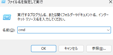

コマンドプロンプトとは、プログラムに命令文を送ってパソコンの設定を行うツールです。コマンドプロンプトを実行すると、黒い背景のプロンプトが表れて、コマンド入力による操作が可能になります。手順は以下のとおりです。
  1. 「Windows」キーと「R」キーを同時に押し、「ファイル名を指定して実行」画面で「cmd」と入力
  2. 「sfc /scannow」と入力し、「Enter」キーを押す
  3. スキャン結果が表示
正常に対処されれば「Windows Resource Protection で破損したファイルが見つかり、正常に修復されました。」と表示されます。

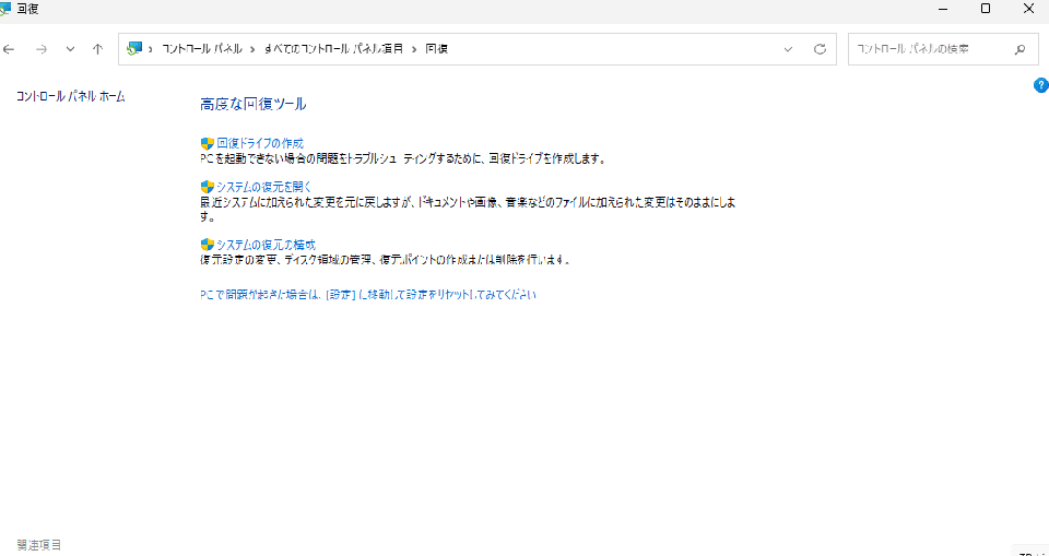

システムの復元は、ソフトウェアのインストール、ドライバーの更新、システム設定の変更など、最近の変更で問題が生じた場合に有効な方法です。個人用ファイルに影響を与えずに元の状態に戻せるため、重要なデータを失わずに問題を解決できる可能性があります。
4-1.Windows から復元ポイントを適用する
  1. コントロール パネルから「回復」「システムの復元を開く」の順に選択
  2. 「システムのファイルと設定を復元する」ボックスで、「次へ」を選択し、結果の一覧で使用する復元ポイントを選択
  3. 使用する復元ポイントが表示されていない場合、「他の復元ポイントを表示する」を選択して他の復元ポイントを表示
  4. 適切な復元ポイントが見つかれば「次へ」「完了」の順に選択
  5. 復元ポイントが適用されると、Windows 11 が自動的に再起動

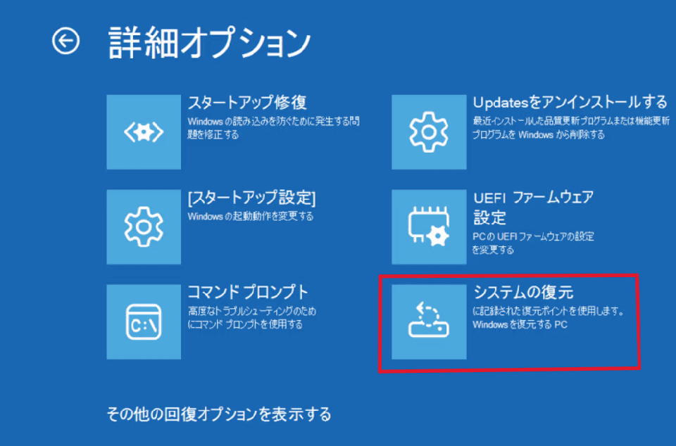

4-2.Windows 回復環境から復元ポイントを適用する
  1. Windows 回復環境で「トラブルシューティング」「詳細オプション」「システムの復元」の順に選択

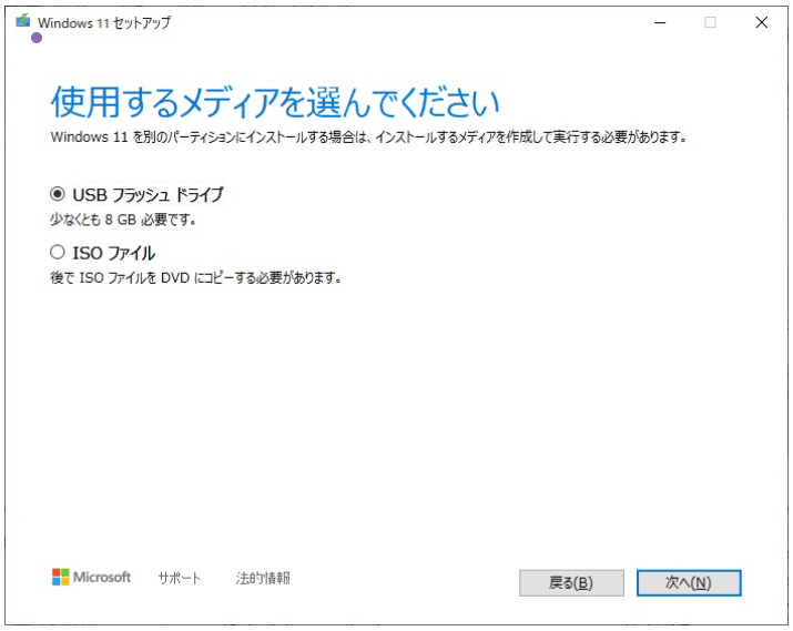

インストールメディアとは、OSをコンピュータにインストールするために使用する記録媒体のことです。一般的には8GB以上のUSBメモリやDVDを使用し、新しいコンピュータへのOSインストールや既存システムの再インストール、クリーンインストールの実行に用いられます。
インストールメディアを使用した Windows 11 の修復方法には、インプレースアップグレードと、クリーンインストールがあります。まずは、以下の手順でインストールメディアを作成しましょう。

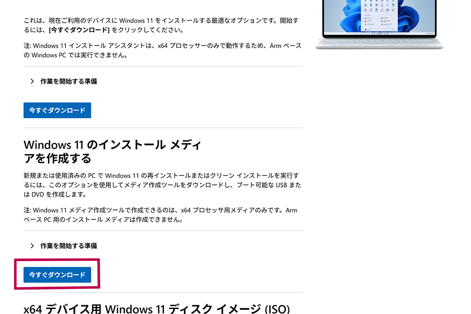

  1. Windows 11 のダウンロードページを開き、「 Windows 11 のインストールメディアを作成する」にある「今すぐダウンロード」をクリック

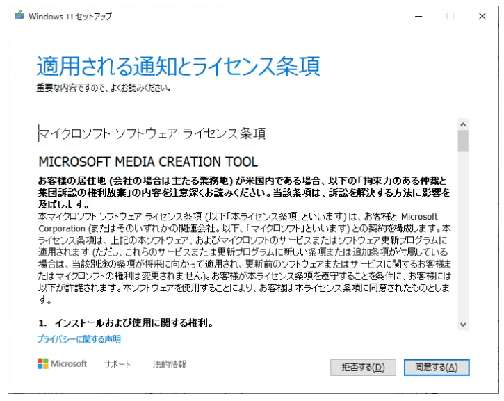

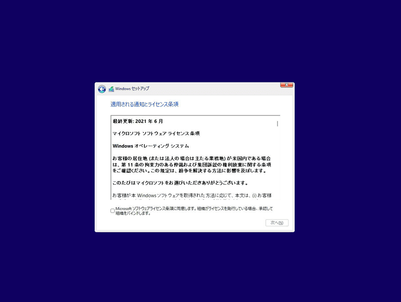

  2. ダウンロード完了後は、メディア作成ツールファイルを開いてライセンス条項に「同意する」をクリック

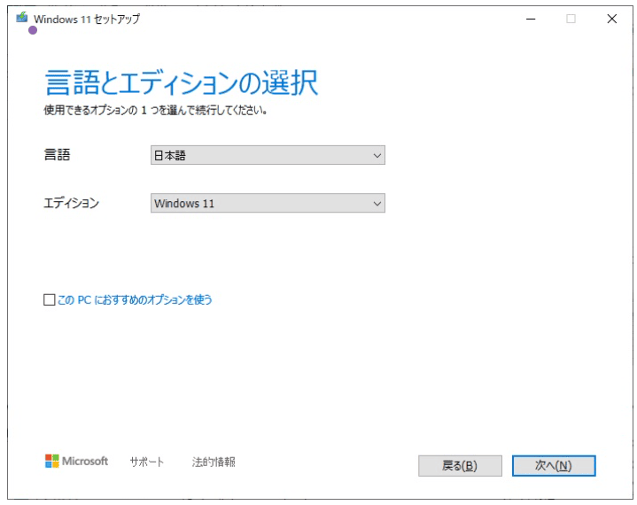

  3. 「このPCにおすすめのオプションを使う」チェックボックスをオフにして、適切な言語とエディションを選ぶ
  4. 準備しておいたUSBメモリなどのメディアを選び、「次へ」「完了」をクリック

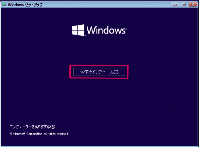

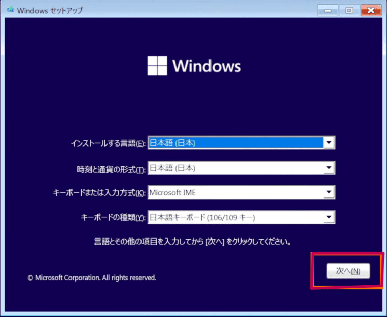

  1. 作成したインストールディスクをパソコンにセットして起動し、Windows 11 のセットアップを開始
  2. 「インストールする言語」「キーボードの種類」などを選択し、「次へ」をクリック
  3. 「今すぐインストール」をクリック
    「今すぐインストール」をクリック
    「今すぐインストール」をクリック

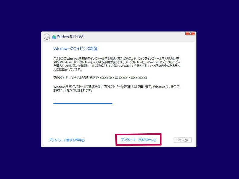

  4. 「Windows のライセンス認証」ページで「プロダクトキーがありません」を選択(Windows が再インストールされると、Microsoft アカウントにリンクされているプロダクトキーに基づいてプロダクト キーが自動的に適用される)

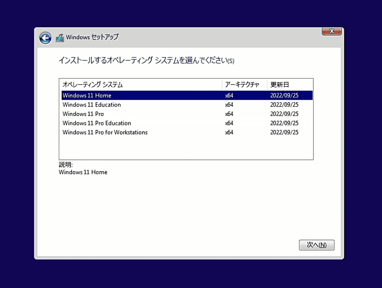

  5. デバイスにインストールされている Windows のエディションを選び、「次へ」をクリック
  6. 「ライセンス条項」ウィンドウで「同意する」を選択

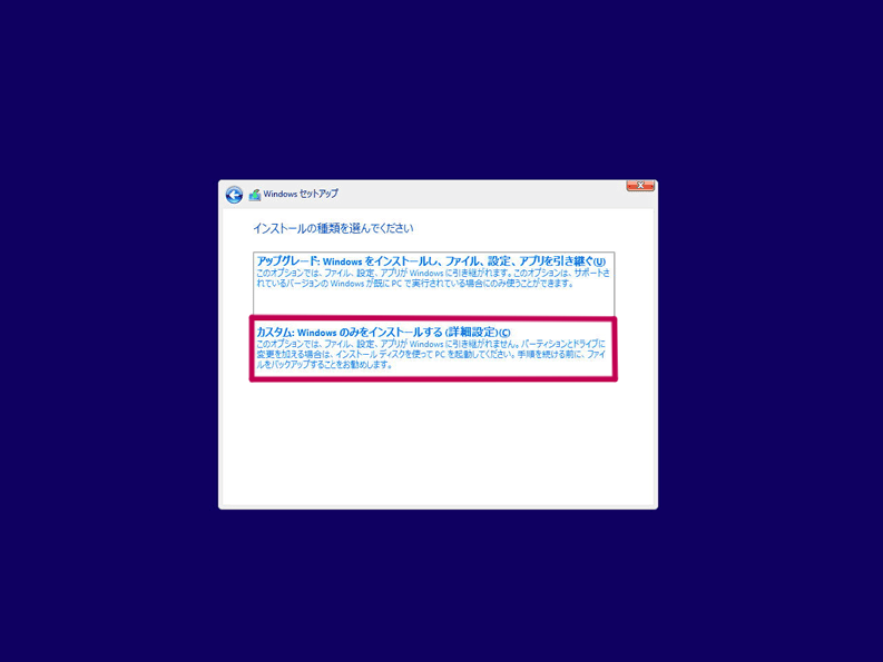

  7. インストールの種類を選ぶ画面で「カスタム:Windows のみをインストールする(詳細設定)」を選択

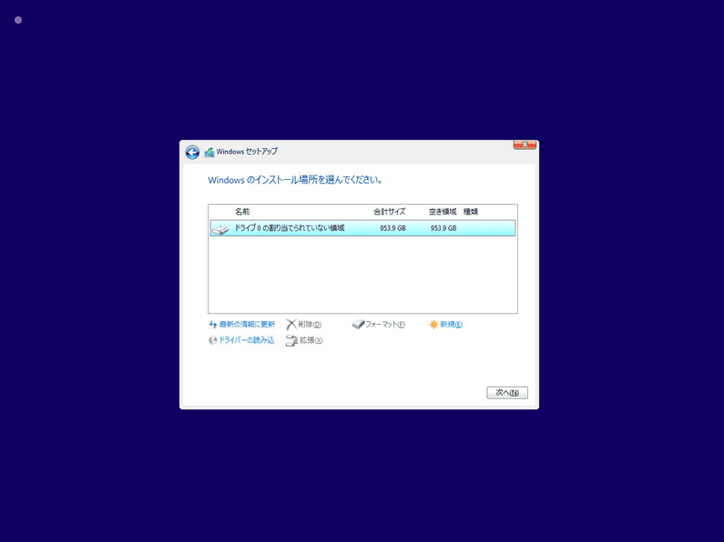

  8. Windows 11 をインストールするパソコンのハードドライブを選び、「次へ」を選ぶと、クリーンインストールが開始
クリーンインストールされたら、パソコンが再起動。その後は、画面の指示に従ってデバイスのセットアップを完了させる
