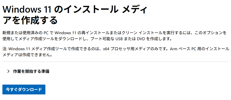

2-1.メディア作成ツールを入手する
はじめに、マイクロソフト社の公式サイトのダウンロードページにある「Windows 11 のインストール メディアを作成する」の部分の「今すぐダウンロード」をクリックし、メディア作成ツール「Media Creation Tool.exe」を入手します。

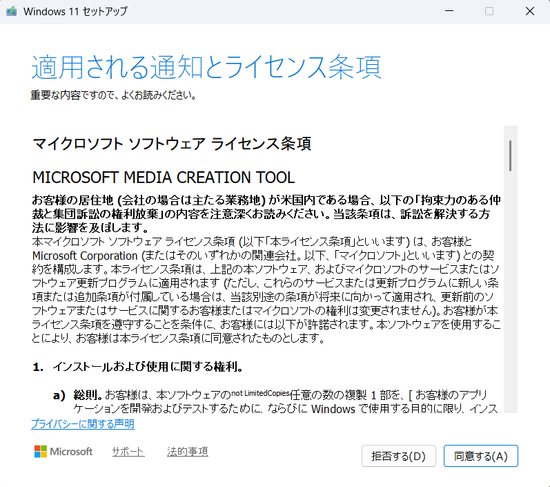

2-2.ライセンス条項を確認して同意する
「Media Creation Tool.exe」を実行すると「適用される通知とライセンス条項」が表示されます。ライセンスに関する説明は面倒で飛ばしてしまう人もいるかもしれませんが、重要な部分です。最後まで一通り目を通したら、最後に「同意する」をクリックします。

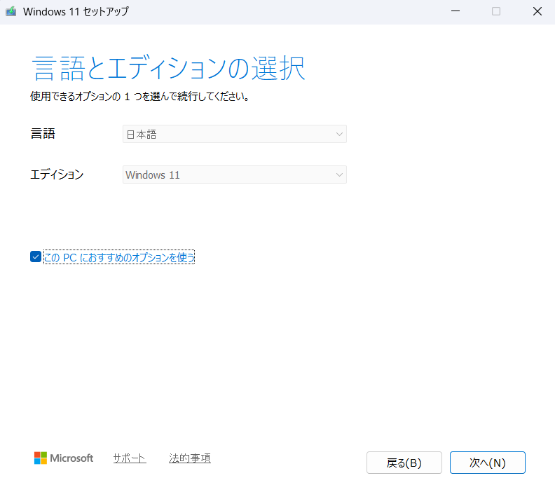

2-3.言語とエディションを選択する
ライセンスに同意すると、言語とエディションを選択する画面が出てくるので、任意のものを選択して「次へ」をクリックします。ISOファイルを別のパソコンに用いる場合は、「このPCにおすすめのオプションを使う」のチェックを外します。

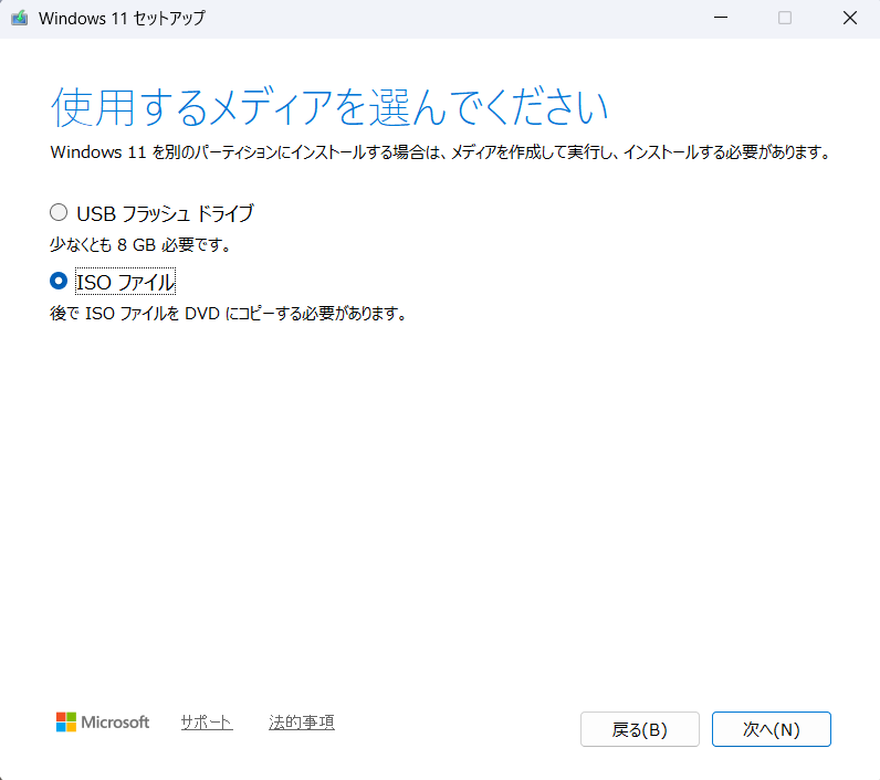

2-4.使用するメディアを選択する
使用するメディアを選択する画面が出てくるので、ここで「ISOファイル」を選択し、「次へ」をクリックします。
言語とエディションの選択
言語とエディションの選択
その後、任意のファイル名をつけ、保存場所を選んで「保存」を押せばダウンロードが始まります。
なお、ISOファイルを選択した場合、ISOファイルを使ってOSのインストール作業をする際に、事前にUSBメモリやDVDに書き込んでおく必要があります。ISOファイルをダウンロード後、すぐにインストール作業をする場合は、USBフラッシュドライブ(USBメモリ)を選択したほうがスムーズです。
USBメモリに保存する場合、空き容量が8GB以上必要となります。また、インストールメディアをダウンロードするときにもともとUSBメモリに入っているデータはすべて消去されるため、何も入っていないものを使うことをおすすめします。
