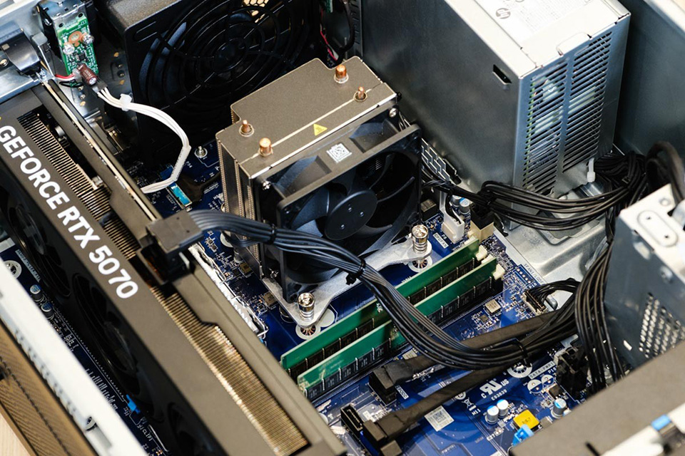

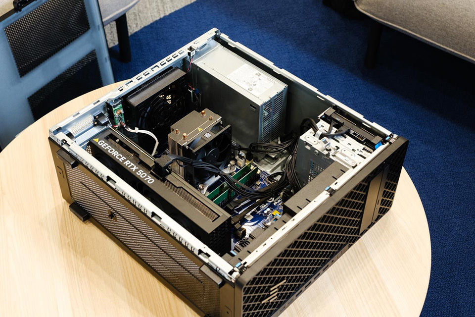

「冷却効率の良し悪しは、より長く、より高いパフォーマンスを出すことに直結するポイントとなります。筐体内で熱源になるのは、CPU、GPU、電源……に加えて、メモリーやSSDなどが挙げられます。特に最近のSSDは非常に高い熱を出しますが、高容量化で半導体の集積度が上がれば、上がるほど熱を持つのは避け難いものになります。それをいかに効率よく冷やして性能を引き出すかが重要です。Core Ultraが持つ本来の性能をどれだけ長く引き出せるかは、設計に大きく依存すると言えます。
そのためにわれわれは、内部の熱解析をかなり綿密に実施しています。自動車を開発する際にエンジンルームの熱を見るように、エアフローをしっかり見て、パーツをどう配置すれば一番効率よく冷やせるか、それをオフィス環境で置くのにふさわしい静かさで実現するにはどうしたらいいかについて、長年の研究開発を続けています。マザーボード上のパーツの配置、電源、排熱のための作り込みなど、細部にもこだわった設計になっています。
HPにはワークステーション専任の事業部があり、UNIX時代の専用端末で培った開発思想を現在のワークステーションにも継承できているのが強みです。ワークステーションをCore Ultraが乗ったPCの延長として作るのではなく、ワークステーションとして開発しているからその性能を引き出せるのが特徴です」
1990年代にはHP9000シリーズやHP-UXという独自のUNIXを積んだワークステーションがありましたし、DECやタンデムなど高性能なコンピューターを開発してきた企業のノウハウも生かされているのでしょうね。
「先日、興味深い会話をしたのですが、自作PCでワークステーションレベルの性能を持つ人は本当に苦労しているようです。同じスペックで組んだ場合でも、最後に電源オンをしてちゃんと立ち上がる瞬間まではいつも不安だそうです。ワークステーションと同じようなパーツを調達して、パソコンとして組み上げることはできますが、それが正しいかどうかが常に心配だと言っていました。
こうした不安がないのが、メーカーが手がける『ブランデッドワークステーション』のメリットです。逆に言えば、冷却などを含め、組み上がった最終的な形を設計の中に盛り込んでいかないと「ワークステーションメーカーの役割は果たせない」というのが私の考えです。
過去の製品で蓄積したデータや経験値が、新しい製品にもどんどんと盛り込まれて行きますし、エアフローについては熱流体解析のソフトウェアを使ってきっちりと設計しています。こういったことも個人では難しいことだと思いますし、メーカー製ワークステーションを使う安心感には常に気を遣って開発しています」

Towerは電源が強化され、従来と同じ700W版に加えて、1200W版の販売も予定しています。特殊な吸気/排気機構を持つわけではないですが、中にセンサーが20あって、温度をモニタリングし、熱源に近いファンをより回すといった細かい制御をしています。常時、空気を定常的に流すことで、効率的な冷却と同時に、定常的な静音を維持するように設計されています。メッシュを使った部分の面積も増え、サイドパネルに加えて、底面にもメッシュが入っています。本体は横置きにも対応しています。」
