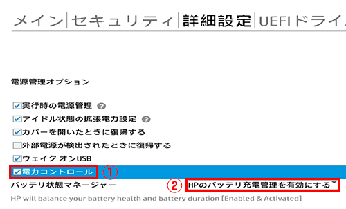

  • (2) “詳細設定”(①)から、“電源管理オプション”(②)を選択します。
  • (3) “電力コントロール”にチェックを入れ、有効にします(①)。
    “バッテリ状態マネージャー”の設定は、“HP のバッテリ充電管理を有効にする”を選択します(②)。

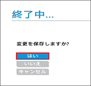

  • (4) 設定を保存します。F10キーを押して、確認画面が表示されたら「はい」を選択して終了します。

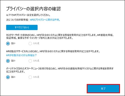

  2. “プライバシーの選択内容の確認”画面が表示された場合は、任意の項目を選択し「完了」をクリックします。

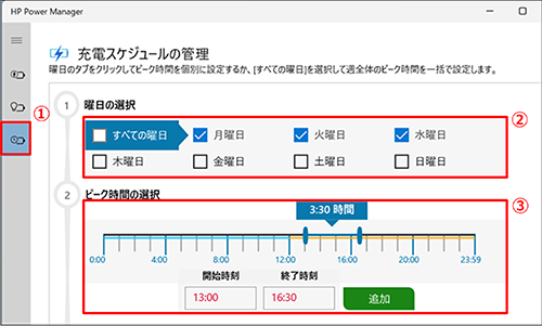

  3. 左のメニューから、充電スケジューラーをクリックします(①)。
    設定したい曜日にチェックを入れ(②)、ピーク時間の選択をします(③)。時間の選択は、スライダーを移動するか、開始時刻/終了時刻部分に直接入力して設定します。
    例:月・火・水曜日の 13:00~16:30 をピーク時間に設定

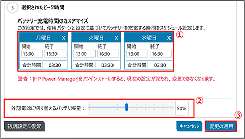

  4. “選択されたピーク時間”に、設定した内容が表示されます(①)。
    「外部電源に切り替えるバッテリ残量」(②)は、ピーク時間内でも、この設定値以下になった場合に、バッテリを充電せずに AC アダプタで駆動します。
    設定内容を確認して、「変更の適用」をクリックします(③)。
