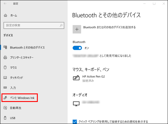

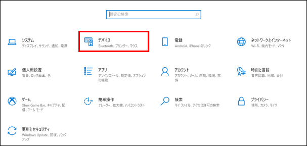

  • スタートボタンから、「設定」を選択します。
  • 「デバイス」をクリックします。
  • 「ペンと Windows Ink」をクリックします。
  • 各種設定を行えます。

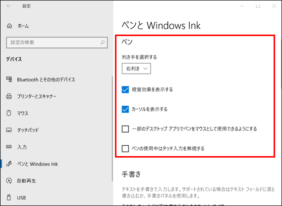

    ペン
    項 目 説 明
    利き手を選択する 右利きまたは左利きを選択できます
    視覚効果を表示する 有効にすると、ペンでタッチした際に
    丸いエフェクトが表示されます。
    例:デスクトップ画面をタッチした場合
    カーソルを表示する 有効にすると、ペンを画面に近づけた際に
    カーソル( )が表示されます。
    一部のデスクトップアプリでペンを
    マウスとして使用できるようにする
    有効にすると、一部のデスクトップ アプリで
    ペンをマウスとして使用できます。
    ペン使用中はタッチ入力を無視する 有効にすると、ペン使用中はタッチスクリーンの
    入力操作が無効になります。

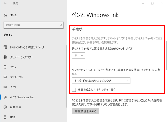

    手書き
    項 目 説 明
    テキスト フィールドに直接書き込むときの
    フォント サイズ
    大、中、小からフォントサイズを
    選択できます。
    ペンでテキストフィールドをタップしたとき、
    手書き文字を使用してテキストを入力する
    「キーボードが接続されていないとき」または
    「タブレット モード時のみ」を選択できます。
    手書きパネルで指先を使って書く 有効にすると、指を使って文字入力が
    できます。

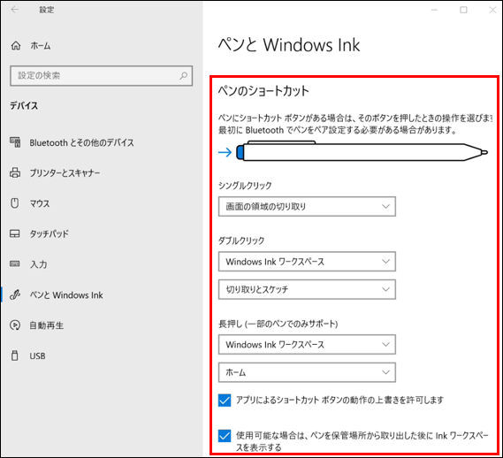

    ペンのショートカット
    備考:
    HP のアプリ「ペン設定」からペン横のボタンやその他の機能を設定できます。
    詳細は ペン設定の使用方法を知りたい を参照してください。
    設定可能な機能については、下表を参照してください。
    ※製品によって、設定できる機能は異なります。
    シングルクリック ダブルクリック 長押し
    項 目 説 明
    アプリによるショートカットボタンの動作の上書きを許可します 有効にすると、アプリ側で定義されたショートカットボタンの動作を使用できます。
    使用可能な場合は、ペンを保管場所から取り出した後に Ink ワークスペースを表示する 有効にすると、ペンを取り出した後に Ink ワークスペースを表示することができます。

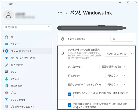

  • スタートボタンから「設定」を選択します。
  • 「Bluetooth とデバイス」をクリックし、「ペンと Windows Ink」を選択します。
  • 各種設定を行えます。
    利き手を選択する
    右利きまたは左利きを選択できます。
    ショートカット ボタンの機能を選択
    「 」をクリックすると、詳細設定を行えます。
    項 目 説 明
    ショートカット ボタンの機能を選択 「ペンをペアリングする」をクリックすると、デバイスの追加項目が表示されます。
    シングルクリック
    ダブルクリック
    長押し
    ボタンを押した時の動作を設定できます。
    ※製品によって設定できる機能は異なります。
    アプリによるショートカット ボタンの動作の上書きを許可します 有効にすると、アプリ側で定義されたショートカットボタンの動作を使用できます。
    使用可能な場合は、ペンを保管場所から取り出した後に [ペン] メニューを表示する 有効にすると、ペンを取り出した後に「ペンメニュー」が表示されます。

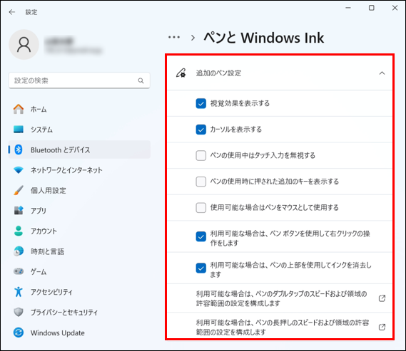

    追加のペン設定
    「 」をクリックと、詳細設定が行えます。
    項 目 説 明
    丸いエフェクトが表示されます。
    例:デスクトップ画面をタッチした場合
    カーソル( )が表示されます。
    ペンの使用中はタッチ入力を無視する 有効にすると、ペン使用中はタッチスクリーンによる入力操作が無効になります。
    ペンの使用時に押された追加キーを表示する 有効にすると、ペン使用時に装飾キー(Shiftなど)を押した際にポップアップが表示されます。
    例:Shift キー押下時
    使用可能な場合はペンをマウスとして使用する 有効にすると、一部のアプリでペンをマウスとして使用できます。
    利用可能な場合は、ペンの上部を使用してインクを消去します 有効にすると、消しゴム機能付きのペンでは、
    ペン上部を使ってインクを消去できます。
    「利用可能な場合は、ペンのダブルタップ / ペンの長押しのスピードおよび領域の許容範囲の設定を構成します」では、ペンのオプションから「ダブルタップ」および「長押し」の設定を変更できます。
