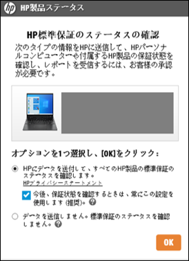

HP Support Assistantで製品登録を行うと、「HP製品ステータス」画面が表示されます。表示/非表示は、設定で変更できます。

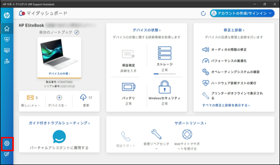

  • HPサポートアシスタントを起動し、左下の歯車アイコン(アプリケーション設定)をクリックします。

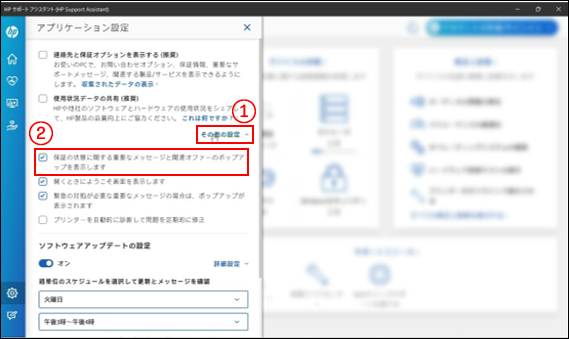

  • 「アプリケーション設定」の「その他の設定」(①)をクリックし、保証の状態に関する重要なメッセージと関連オファーのポップアップを表示します」(②)のチェックをオンまたはオフにして、表示/非表示を変更します。

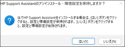

    HP Support Assistant をアンインストール後も表示される場合
    アンインストール時に、「環境設定を保持しますか?」で、「はい」を選択したことにより、設定が保持されている可能性があります。

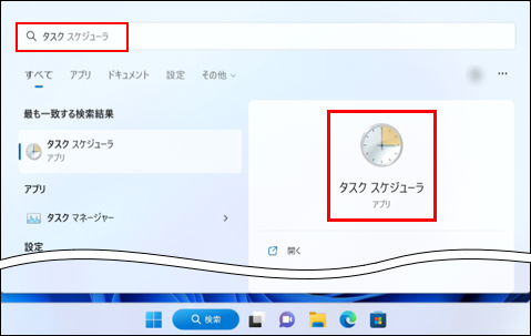

    • タスク スケジューラを起動します。
      検索ボックスで「タスクスケジューラ」を検索し、検索された結果から起動します。

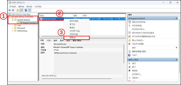

    • 「タスク スケジューラ ライブラリ」→「Hewlett-Packard」→「HP Support Assistant」の順に展開(①)し、「Warranty Checker」(②)を右クリックして削除(③)を選択します。
