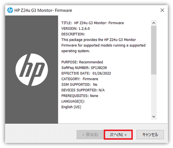

  3. 「次へ」をクリックします。
  4. 内容を確認のうえ、”I accept the terms in the license agreement” を選択し 、「次へ (N)」をクリックします。

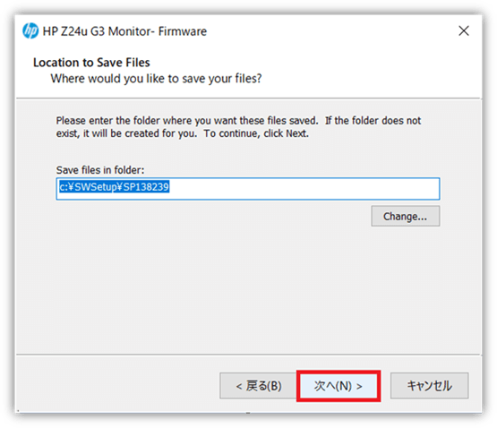

  5. “Location to Save Files” の画面でファイルの展開先を確認したうえで、「次へ (N)」をクリックします。
