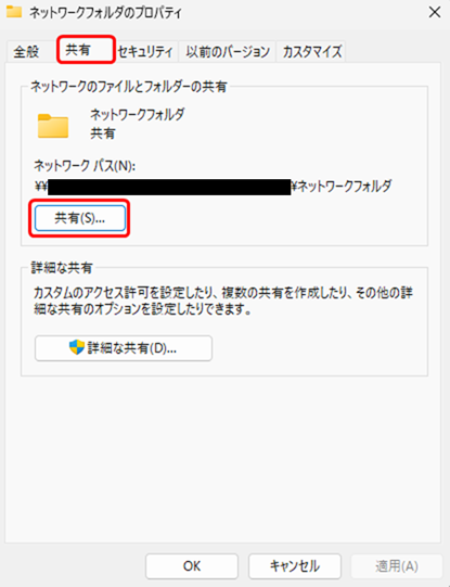

  2. アイコン上で右クリックし、プロパティを開きます。
  3. 共有タブの「共有」を開きます。

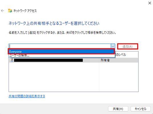

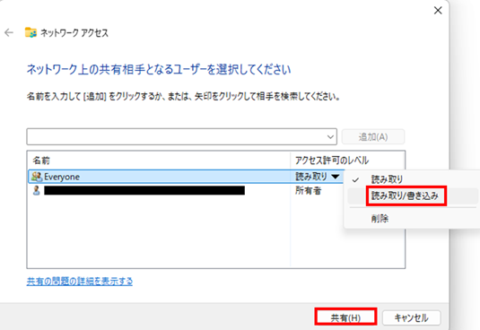

  4. タブから「Everyone」を選択し、「追加」をクリックします。
  5. 「Everyone」横のアクセス許可のレベルを「読み取り/書き込み」に変更し、「共有」をクリックします。

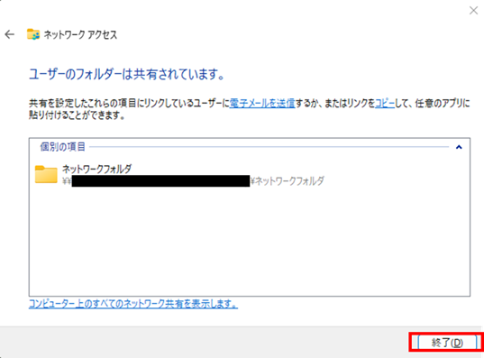

  6. 共有されていることを確認し、「終了」をクリックします。

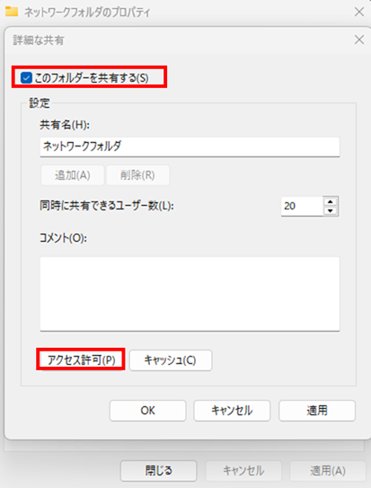

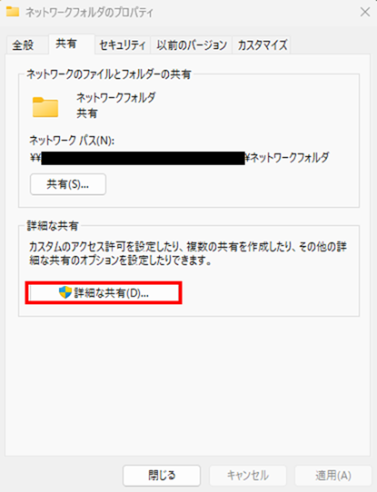

  7. 保存先するフォルダのプロパティを開き、共有タブの「詳細な共有」をクリックします。

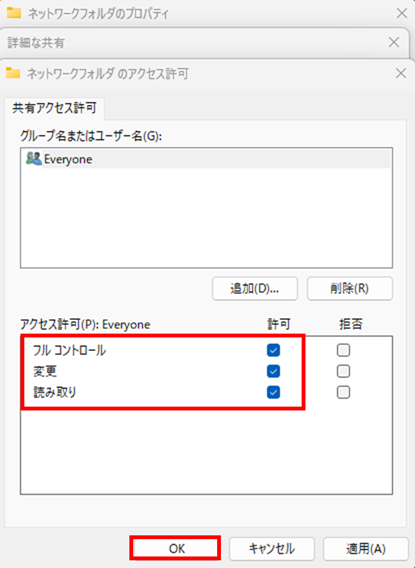

  8. 「このフォルダを共有する」にチェックを入れ、「アクセス許可」をクリックします。
  9. 「フル コントロール / 変更 / 読み取り」の許可にチェックを入れ、「OK」をクリックします。

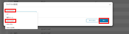

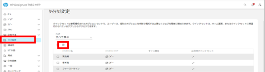

  12. クイック設定の「+」をクリックします。
  13. クイックセットタイプで「ネットワークフォルダ」を選択し、「次へ」をクリックします。

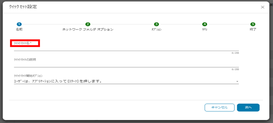

  14. クイックセット名に任意の名前を入力し、「次へ」をクリックします。
    ※入力した名前がプリンターのフロントパネルに表示されます。
    ※クイックセット開始オプションは、変更不要です。
