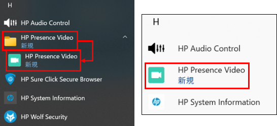

  1. スタートメニューまたは「すべてのアプリ」から「HP Presence Video」を選択します。
    ※「HP Presence Video」 が表示されない場合は HP Presence Video のインストール方法を知りたいを参照し、インストールしてください。

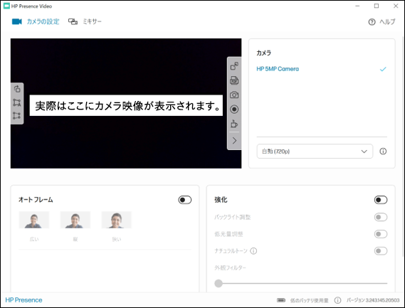

  2. HP Presence Video が開きます。

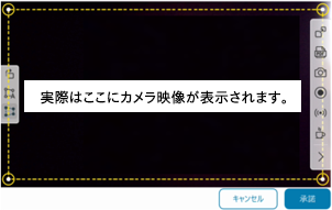

    アイコン 説 明
    カメラ映像を回転します
    表示するカメラ映像を自動で調整します
    表示するカメラ映像を手動で調整します
    カメラ映像を別のウィンドウで表示します
    カメラ映像を PDF ファイルとして保存します
    カメラ映像を撮影して保存します
    カメラ映像を撮影して保存します
    ライブストリーム配信ができます
    カメラ映像を一時停止します
カメラの設定
  1. カメラ映像に関する様々な設定ができます。

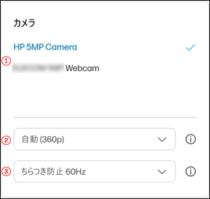

    カメラ
    使用するカメラの選択、解像度、ちらつき防止機能の設定ができます。
    項 目 説 明
    ① 外付けカメラなど、複数のカメラを接続している場合は選択できます
    ② 解像度を変更できます
    ③ LED などの照明によるちらつきを軽減できます

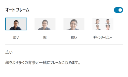

    オート フレーム
    フレームを変更できます。
    項 目 説 明
    広い 顔よりも背景が広く表示されます
    縦 背景よりも顔が広く表示されます
    狭い 顔がフレームの大部分を占めて表示されます
    ギャラリービュー 複数人の顔を認識した場合、顔ごとに分けて表示されます

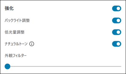

    強化
    各種補正効果の設定ができます。
    項 目 説 明
    バックライト調整 画面全体の明るさを調整し、明るく表示します
    低光量調整 暗い環境での映像の明るさを改善します
    ナチュラルトーン 映像全体のトーンを自然に調整します
    外観フィルター 肌などの補正効果をスライダーで調整できます

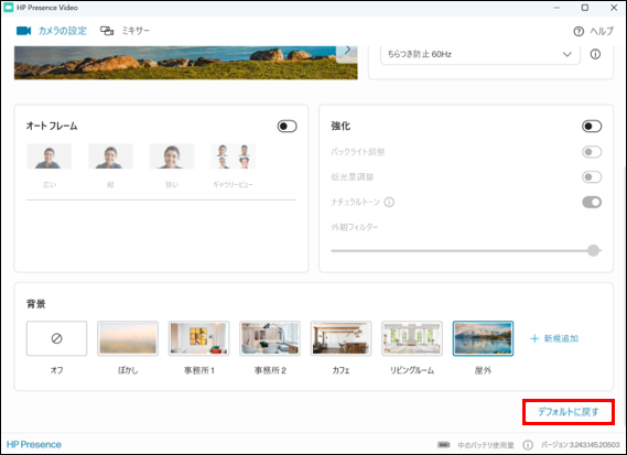

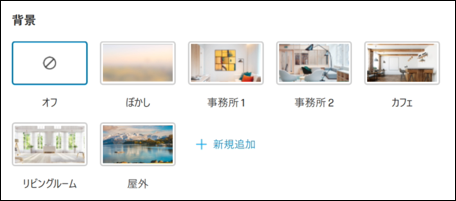

    背景
    背景の変更や、新規追加からお好みの背景を登録することができます。
  2. 設定をすべてリセットする場合は、「デフォルトに戻す」をクリックします。

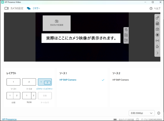

ミキサー
複数のカメラを使用している場合は、「レイアウト」からカメラ映像の画面構成を、「ソース」から表示するカメラの選択や解像度の変更ができます。
